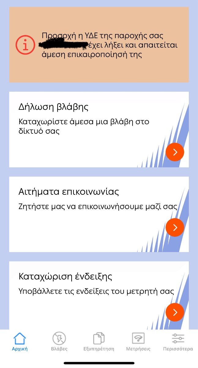

Greg29M Δημοσ. 9 Δεκεμβρίου 2023 Δημοσ. 9 Δεκεμβρίου 2023 (επεξεργασμένο) Σας το εμφανίζει και σε σας στο app του ΔΕΔΔΗΕ; Έχω να την επικαιροποιησω πάνω από μια δεκαετία. Δεν μου έχει έρθει κάποια ταχυδρομική επιστολή μέχρι στιγμής. Αλλά αυτη την ειδοποίηση τώρα την έβαλαν. Πρέπει να ανησυχήσω; Επεξ/σία 9 Δεκεμβρίου 2023 από Greg29M
takoulou Δημοσ. 9 Δεκεμβρίου 2023 Δημοσ. 9 Δεκεμβρίου 2023 2 λεπτά πριν, Greg29M είπε Σας το εμφανίζει και σε σας στο app του ΔΕΔΔΗΕ; Έχω να την επικαιροποιησω πάνω από μια δεκαετία. Δεν μου έχει έρθει κάποια ταχυδρομική επιστολή μέχρι στιγμής. Αλλά αυτη την ειδοποίηση τώρα την έβαλαν. Πρέπει να ανησυχήσω; Καλημέρα... Δηλαδή τι σου εμφανίζει;
Greg29M Δημοσ. 9 Δεκεμβρίου 2023 Δημοσ. 9 Δεκεμβρίου 2023 Μόλις τώρα, takoulou είπε Καλημέρα... Δηλαδή τι σου εμφανίζει; Έκανα edit το μήνυμα. Δες παραπάνω!
takoulou Δημοσ. 9 Δεκεμβρίου 2023 Δημοσ. 9 Δεκεμβρίου 2023 (επεξεργασμένο) 3 λεπτά πριν, Greg29M είπε Έκανα edit το μήνυμα. Δες παραπάνω! Μπορεί να είναι κάτι νέο... Δεν το έχει ψάξει.. Απλά σου αναφέρει ότι έχει λήξει και χρειάζεται επικαιροποιηση..Καλό θα ήταν να κατατεθεί μια νέα... Επεξ/σία 9 Δεκεμβρίου 2023 από takoulou
