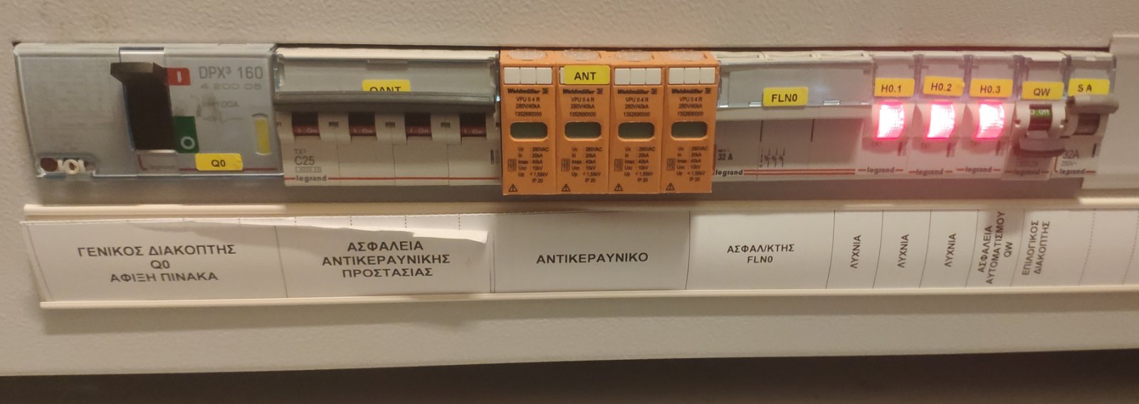

nvel Δημοσ. 21 Οκτωβρίου 2022 Δημοσ. 21 Οκτωβρίου 2022 ο διακόπτης ισχύος στο πίνακα είναι 160/100Α και έχει ελάχιστη ρύθμιση 80Α, πρέπει να αλλαχθεί με μικρότερο στα 50Α 1
ss42ss Δημοσ. 21 Οκτωβρίου 2022 Δημοσ. 21 Οκτωβρίου 2022 (επεξεργασμένο) 2 ώρες πριν, dhatzig είπε Ναι την εχω πάρει αυτή, έλαβα επιστολή από ΔΕΔΔΗΕ με το κόστος 125€ τα πλήρωσα και με πήραν τηλ να πάω με ΥΔΕ και σφραγίδα. Νόμιζα αφελώς οτι αφού μειώνω δε θα χρειαστώ ηλεκτρολόγο. Το περίεργο είναι οτι στον πίνακα έχει αυτά που επισυνάπτω, μηπως δεν χρειάζεται τελικα αλλαγη στις ασφάλειες στον πίνακα; Η μήπως αλλάζουμε ασφάλειες έξω στο ρολόι; Ο ασφαλειοαποζευκτης μπορεί να είναι για τα αντικεραυνικά αριστερά ή τις λυχνίες δεξια και να έχει μικρές ασφάλειες μέσα, ο γενικός σου είναι ισχύος θερμομαγνητικός 100Α με δυνατότητα ρύθμισης, ο οποίος μπορεί να παίξει από τα 80Α έως τα 100Α όποτε θα χρειαστεί και αυτός αλλαγή, αν μπορείς στείλε μια φωτογραφια από όλο τον πίνακα Επεξ/σία 21 Οκτωβρίου 2022 από ss42ss
dhatzig Δημοσ. 21 Οκτωβρίου 2022 Δημοσ. 21 Οκτωβρίου 2022 Αυτά είναι στο κάτω μέρος, πιο πάνω έχει εσωτερικές ασφάλειες και διακόπτες. Δεν ξέρω αν χρειάζονται κι αυτά. Βασικά αφου θα χρειαστώ σίγουρα ηλεκτρολόγο μη σας κουράζω άλλο, ευχαριστώ όλους για τις απαντήσεις σας!
ss42ss Δημοσ. 21 Οκτωβρίου 2022 Δημοσ. 21 Οκτωβρίου 2022 6 ώρες πριν, dhatzig είπε Αυτά είναι στο κάτω μέρος, πιο πάνω έχει εσωτερικές ασφάλειες και διακόπτες. Δεν ξέρω αν χρειάζονται κι αυτά. Βασικά αφου θα χρειαστώ σίγουρα ηλεκτρολόγο μη σας κουράζω άλλο, ευχαριστώ όλους για τις απαντήσεις σας! Εσωτερικά της εγκατάστασης, μόνο ο διακόπτης ισχύος θα χρειαστεί αντικατάσταση, τα υπόλοιπα θα μείνουν ως έχει 1
ss42ss Δημοσ. 22 Οκτωβρίου 2022 Δημοσ. 22 Οκτωβρίου 2022 2 ώρες πριν, vasilllis είπε Γιατι να αλλαξει τον αυτοματο διακοπτη? Γιατί βάση της ισχύς που θα πάει (35ΚVA στην περίπτωση του φίλου), θέλει ασφάλεια στα 50Α στον πίνακα και 63Α στον μετρητή του ΔΕΔΔΗΕ ο ισχύος που έχει στην μικρότερη ρύθμιση του είναι 0,8 χ Ιn (0,8χ100) δηλαδή 80Α 1
