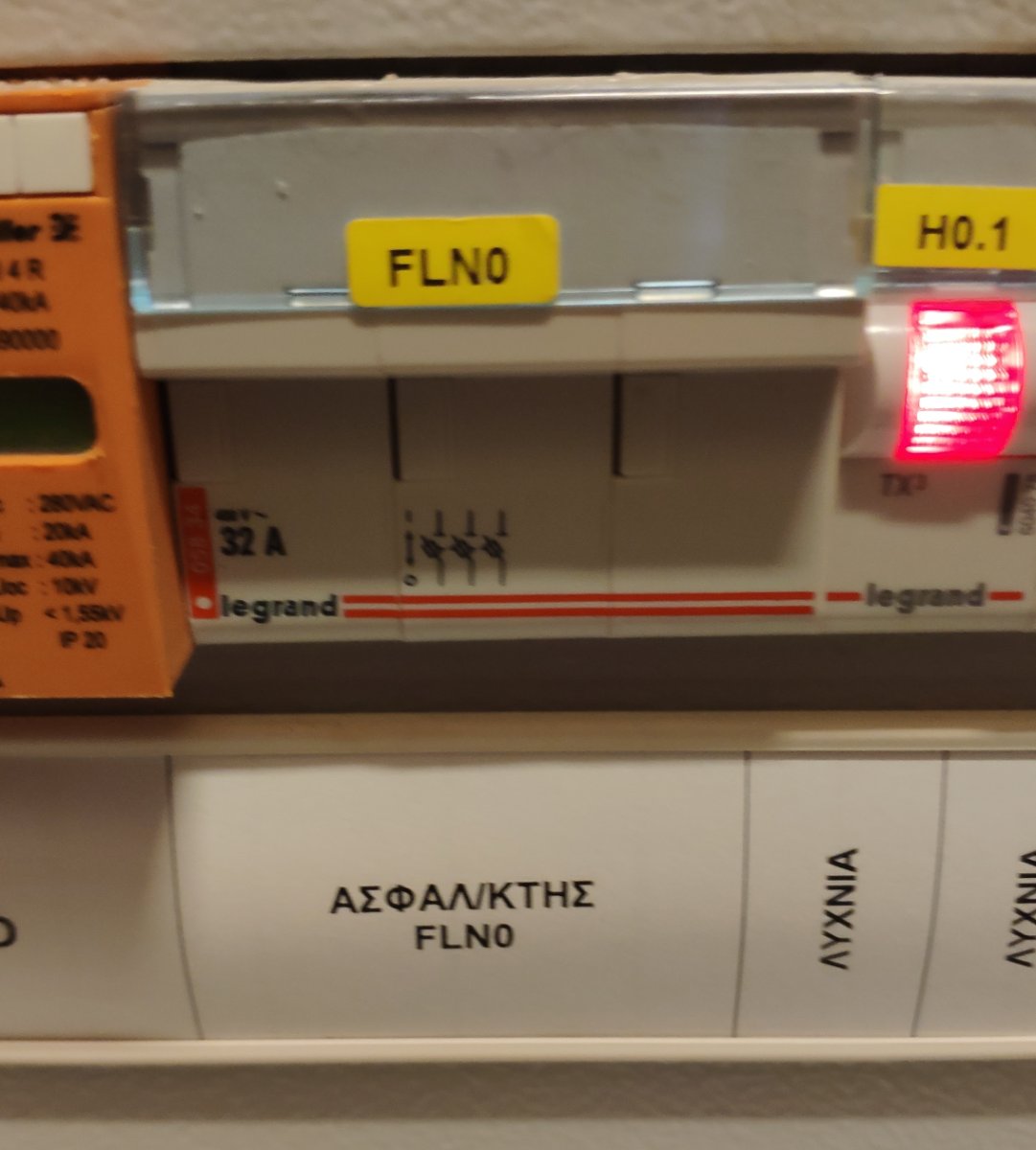

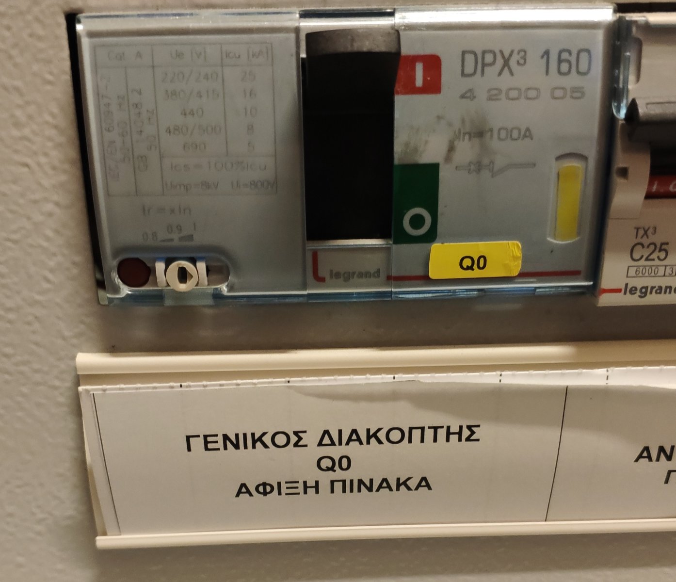

dhatzig Δημοσ. 21 Οκτωβρίου 2022 Δημοσ. 21 Οκτωβρίου 2022 1 λεπτό πριν, ss42ss είπε Πέρα από την ΥΔΕ (που γίνεται γιατί αλλάζουν οι ασφάλειες και το ΔΔΕ σε λιγότερα ampere) ), επίσης χρειάζεται και η συγκατάθεση του ιδιοκτήτη με υπεύθυνη δήλωση Ναι την εχω πάρει αυτή, έλαβα επιστολή από ΔΕΔΔΗΕ με το κόστος 125€ τα πλήρωσα και με πήραν τηλ να πάω με ΥΔΕ και σφραγίδα. Νόμιζα αφελώς οτι αφού μειώνω δε θα χρειαστώ ηλεκτρολόγο. Το περίεργο είναι οτι στον πίνακα έχει αυτά που επισυνάπτω, μηπως δεν χρειάζεται τελικα αλλαγη στις ασφάλειες στον πίνακα; Η μήπως αλλάζουμε ασφάλειες έξω στο ρολόι;
Γιάννης Platano Δημοσ. 21 Οκτωβρίου 2022 Δημοσ. 21 Οκτωβρίου 2022 (επεξεργασμένο) 45 λεπτά πριν, dhatzig είπε Ναι την εχω πάρει αυτή, έλαβα επιστολή από ΔΕΔΔΗΕ με το κόστος 125€ τα πλήρωσα και με πήραν τηλ να πάω με ΥΔΕ και σφραγίδα. Νόμιζα αφελώς οτι αφού μειώνω δε θα χρειαστώ ηλεκτρολόγο. Το περίεργο είναι οτι στον πίνακα έχει αυτά που επισυνάπτω, μηπως δεν χρειάζεται τελικα αλλαγη στις ασφάλειες στον πίνακα; Η μήπως αλλάζουμε ασφάλειες έξω στο ρολόι; Οτι εχει να κανει με τον μετρητη ειναι θεμα ΔΕΔΔΗΕ και μονο . Χωρις να ειμαι σιγουρος και η εγκατασταση μεσα θα θελει προσαρμογη συμφωνα με την νεα παροχη Επεξ/σία 21 Οκτωβρίου 2022 από Γιάννης Platano
takoulou Δημοσ. 21 Οκτωβρίου 2022 Δημοσ. 21 Οκτωβρίου 2022 48 λεπτά πριν, dhatzig είπε Ναι την εχω πάρει αυτή, έλαβα επιστολή από ΔΕΔΔΗΕ με το κόστος 125€ τα πλήρωσα και με πήραν τηλ να πάω με ΥΔΕ και σφραγίδα. Νόμιζα αφελώς οτι αφού μειώνω δε θα χρειαστώ ηλεκτρολόγο. Το περίεργο είναι οτι στον πίνακα έχει αυτά που επισυνάπτω, μηπως δεν χρειάζεται τελικα αλλαγη στις ασφάλειες στον πίνακα; Η μήπως αλλάζουμε ασφάλειες έξω στο ρολόι; Μάλλον θα αλλάξουν και τις ασφαλειες μέσα στην παροχη.. 1
