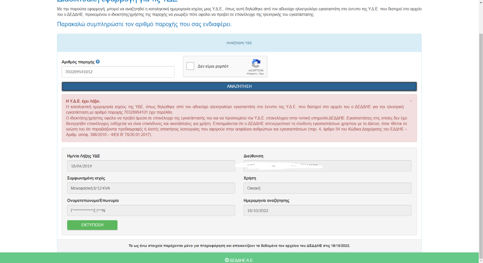

28 λεπτά πριν, tryfos είπε
Ευχαριστώ πολύ, έχω μια άλλη περίπτωση τώρα. Κοίταξα ένα άλλο ακίνητο στην γνωστή εφαρμογή του ΔΕΔΔΗΕ και μου βγάζει ότι είναι ληγμένη η ΥΔΕ αλλά στην ημερομηνία λήξης έχει ******. Τί σημαίνει αυτό;
Πάντως το όνομα είχε γυριστεί πρόσφατα μέσα στο 2020, οπότε μου κάνει εντύπωση ότι δεν αντιμετώπισε πρόβλημα αυτός που το γύρισε...
Τα **** στην ημερομηνία λήξης σημαίνουν ότι δεν αποκαλύπτουν δημόσια αυτή την πληροφορία. Την ημερομηνία την δείχνει μόνο αν η ΥΔΕ είναι σε ισχύ, δεν ξέρω για ποιο λόγο το έχουν έτσι.
Επίσης το "μέσα στο 2020" κάθε άλλο παρά πρόσφατα είναι, μπορεί τότε η ΥΔΕ να ήταν σε ισχύ αλλά τώρα να μην είναι. Όχι πως αποκλείεται να μην έκανε σωστά τη δουλειά του ο ΔΕΔΔΗΕ, δεν θα ναι η πρώτη φορά.

4 λεπτά πριν, tryfos είπε
Όχι νομίζω κάνεις λάθος εδώ. Σε όσες ληγμένες έχω δει υπάρχει και η ημερομηνία πότε έληξε κανονικά. Πρώτη φορά βλέπω **** σε ημερομηνία λήξης.
Χμμ, έκανα μερικές δοκιμές και διαπίστωσα πως σε κάποιους αριθμούς παροχών που η ΥΔΕ έχει λήξει βγάζει ημερομηνία λήξης, ενώ σε κάποιους άλλους βγάζει αστεράκια. Σίγουρα κάποιος λόγος υπάρχει για αυτό, ίσως αστεράκια βγάζει μόνο όταν η παροχή είναι απενεργοποιημένη, δεν ξέρω.
Όχι πως είναι σημαντικό, δεν κάνει καμία απολύτως διαφορά αν έχει λήξει πριν μια μέρα ή πριν 20 χρόνια.

Εγώ εδώ έχω περίπτωση που έχει αστεράκια ****** και στο πεδίο "Ημερομηνία Λήξης ΥΔΕ". Και επιπλέον φαίνεται και ληγμένη αλλά δεν λέει πότε.
2 λεπτά πριν, Joshua21 είπε
Όχι δεν υπάρχει διακοπή, υπάρχει ρεύμα κανονικά. Με γυρισμένο όνομα μάλιστα το 2020 και κατοικείται το σπίτι.
Μήπως, μήπως λέω εγώ τώρα, δεν είχε ποτέ ΥΔΕ το σπίτι ας πούμε; Να ηλεκτροδοτήθηκε το 1970 που χτίστηκε και τότε να μην χρειαζόταν ΥΔΕ. Και έκτοτε να ηλεκτροδοτείται κανονικά χωρίς διακοπή και χωρίς ενδιάμεσα να έχει υπάρξει ανάγκη για ΥΔΕ; Μήπως σε αυτές τις περιπτώσεις να μπαίνουν αστεράκια *** ;;
