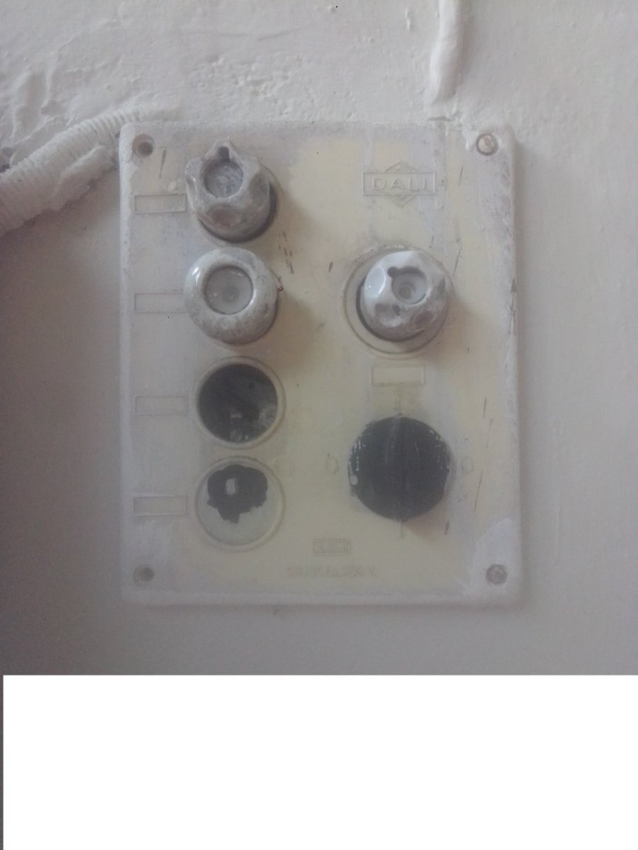

infini Δημοσ. 1 Σεπτεμβρίου 2022 Share Δημοσ. 1 Σεπτεμβρίου 2022 Έκανα αλλαγή ονόματος σε ακίνητο που δεν χρησιμοποιώ (πληρώνω μόνο το πάγιο). Μου έστειλαν έγγραφο για νέα ΥΔΕ. Το πρόβλημα είναι οτι ο πίνακας είναι πολύ παλιός και για να γίνει νέα ΥΔΕ μάλλον θα χρειαστεί αντικατάσταση. Υπάρχει περίπτωση να ζητήσω από την ΔΕΔΔΗΕ να μου κόψουν το ρεύμα χωρίς να κάνω νέα ΥΔΕ και να το δεχτούν; Δηλαδή χωρίς να περάσει το εξάμηνο. Θέλω να αποφύγω το κόστος εγκατάστασης νέου πίνακα και τα πάγια που θα πλήρωνα μέχρι την λήξη του 6μηνου. Συνδέστε για να σχολιάσετε Κοινοποίηση σε άλλες σελίδες άλλες επιλογές
Joshua21 Δημοσ. 1 Σεπτεμβρίου 2022 Share Δημοσ. 1 Σεπτεμβρίου 2022 1 ώρα πριν, infini είπε Έκανα αλλαγή ονόματος σε ακίνητο που δεν χρησιμοποιώ (πληρώνω μόνο το πάγιο). Μου έστειλαν έγγραφο για νέα ΥΔΕ. Το πρόβλημα είναι οτι ο πίνακας είναι πολύ παλιός και για να γίνει νέα ΥΔΕ μάλλον θα χρειαστεί αντικατάσταση. Υπάρχει περίπτωση να ζητήσω από την ΔΕΔΔΗΕ να μου κόψουν το ρεύμα χωρίς να κάνω νέα ΥΔΕ και να το δεχτούν; Δηλαδή χωρίς να περάσει το εξάμηνο. Θέλω να αποφύγω το κόστος εγκατάστασης νέου πίνακα και τα πάγια που θα πλήρωνα μέχρι την λήξη του 6μηνου. Γενικώς δεν νομίζω να μπορείς να ζητήσεις από ΔΕΔΔΗΕ να σου κόψουν το ρεύμα, αυτό το ζητάς από τον πάροχο σου. Και ναι, μπορείς να ζητήσεις από τον πάροχο σου διακοπή χωρίς να έχεις καταθέσει νέα ΥΔΕ. Συνδέστε για να σχολιάσετε Κοινοποίηση σε άλλες σελίδες άλλες επιλογές
Basilhs23___ Δημοσ. 1 Σεπτεμβρίου 2022 Share Δημοσ. 1 Σεπτεμβρίου 2022 1 ώρα πριν, infini είπε Έκανα αλλαγή ονόματος σε ακίνητο που δεν χρησιμοποιώ (πληρώνω μόνο το πάγιο). Μου έστειλαν έγγραφο για νέα ΥΔΕ. Το πρόβλημα είναι οτι ο πίνακας είναι πολύ παλιός και για να γίνει νέα ΥΔΕ μάλλον θα χρειαστεί αντικατάσταση. Υπάρχει περίπτωση να ζητήσω από την ΔΕΔΔΗΕ να μου κόψουν το ρεύμα χωρίς να κάνω νέα ΥΔΕ και να το δεχτούν; Δηλαδή χωρίς να περάσει το εξάμηνο. Θέλω να αποφύγω το κόστος εγκατάστασης νέου πίνακα και τα πάγια που θα πλήρωνα μέχρι την λήξη του 6μηνου. Πλαστικό είναι το ταμπλό η μάρμαρο; Παρόμοιο πίνακα έχουμε ο δικός μου μάλλον είναι ακόμα παλαιότερος. ΥΔΕ δεν παίζει να βγάλεις καθώς, στον δικό σου πίνακα όχι μόνο δεν υπάρχει ρελε το οποίο μπορεί να τοποθετηθεί και εξωτερικά χωρίς να αλλάξεις κάτι άλλο, εσύ βλέπω δεν έχεις ούτε μικροαυτοματους αλλά διακόπτες χειρισμού, εγώ έχω στρογγυλούς μικροαυτοματους αρχαίους που ακόμα δουλεύουν τους έχουμε τεστάρει. Δεν παίζει να εκδοσει ΥΔΕ κανένας αν δεν έχεις έστω ρελε και μικροαυτοματους χωρια τα υπόλοιπα θέματα της εγκατάστασης που κάποιοι ηλεκτρολόγοι τα παραβλεπουν και κοιτάνε μόνο τον κεντρικό πίνακα. Συνδέστε για να σχολιάσετε Κοινοποίηση σε άλλες σελίδες άλλες επιλογές
