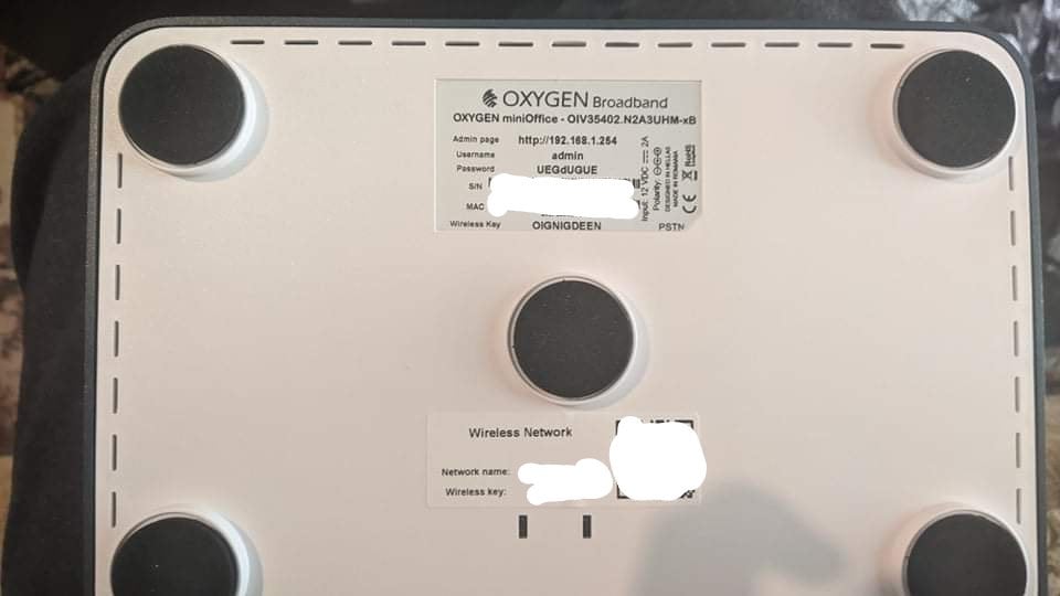

knackrack Δημοσ. 14 Απριλίου 2021 Μέλος Δημοσ. 14 Απριλίου 2021 Στις 10/4/2021 στις 12:26 ΜΜ, spasoklambania είπε Το μοντέλο είναι αυτό που φαίνεται στο συνημμένο και είναι από την Wind. Έχεις ιδέα αν μπορούμε να πάρουμε root; Αυτό είναι Wind, δυστυχώς δεν έχουμε κανένα Oxygen της Wind οπότε δεν έχουμε τα seeds. Όσο αναφορά της γραμμές Forthnet/Nova, απ' ότι φαίνεται πρέπει κάτι να άλλαξε στο provisioning process που δυστυχώς δεν μπορούμε να τσεκάρουμε αυτήν την στιγμή καθώς και δεν έχουμε Forthnet γραμμή (Το παιδί που είχε Forthnet γραμμή είναι εκτός μέχρι το τέλος του μήνα).
spasoklambania Δημοσ. 14 Απριλίου 2021 Δημοσ. 14 Απριλίου 2021 1 ώρα πριν, knackrack είπε Αυτό είναι Wind, δυστυχώς δεν έχουμε κανένα Oxygen της Wind οπότε δεν έχουμε τα seeds. Όσο αναφορά της γραμμές Forthnet/Nova, απ' ότι φαίνεται πρέπει κάτι να άλλαξε στο provisioning process που δυστυχώς δεν μπορούμε να τσεκάρουμε αυτήν την στιγμή καθώς και δεν έχουμε Forthnet γραμμή (Το παιδί που είχε Forthnet γραμμή είναι εκτός μέχρι το τέλος του μήνα). Σε ευχαριστώ σχετικά με το oxygen. Αν το αγοράσω, έχουμε ελπίδες να βρεθούν τα root credentials; Με ενδιαφέρουν οι δυνατότητες που έχει για isdn τηλεφωνία, καθώς και το μικρό pbx που έχει. Ξέρω για τα fritz, έχω συγκεκριμένους λόγους που θέλω το oxygen.

knackrack Δημοσ. 16 Απριλίου 2021 Μέλος Δημοσ. 16 Απριλίου 2021 Στις 14/4/2021 στις 1:32 ΠΜ, spasoklambania είπε Σε ευχαριστώ σχετικά με το oxygen. Αν το αγοράσω, έχουμε ελπίδες να βρεθούν τα root credentials; Με ενδιαφέρουν οι δυνατότητες που έχει για isdn τηλεφωνία, καθώς και το μικρό pbx που έχει. Ξέρω για τα fritz, έχω συγκεκριμένους λόγους που θέλω το oxygen. Δυστυχώς για να γίνει extraction του seed χρειαζόμαστε physical access στο router, δεν γίνετε απομακρυσμένα (όχι εύκολα τουλάχιστον). Στις 14/4/2021 στις 3:54 ΜΜ, awtms είπε Αν τεχνικά γίνεται, μπορώ μέσω TeamViewer ή AnyDesk να διαθέσω το laptop και την σύνδεσή μου με το ΖΤΕ για δοκιμές. Για να γίνει αυτή η διαδικασία θα πρέπει να έχεις ένα MikroTik router για να φτιάξουμε ένα Ethernet Over IP tunnel και να κάνουμε της κατάλληλες δοκιμές. Στις 14/4/2021 στις 11:58 ΠΜ, kostas77kostas είπε χρειαζεται να κοιταξουμε εμεις κατι που μπορει να βοηθησει? Το μόνο που μπορώ να προτείνω για δοκιμή είναι να κοιτάξετε το firmware version που γράφει στο web interface του router, και να βάλετε το ίδιο στο RouterHAK.
