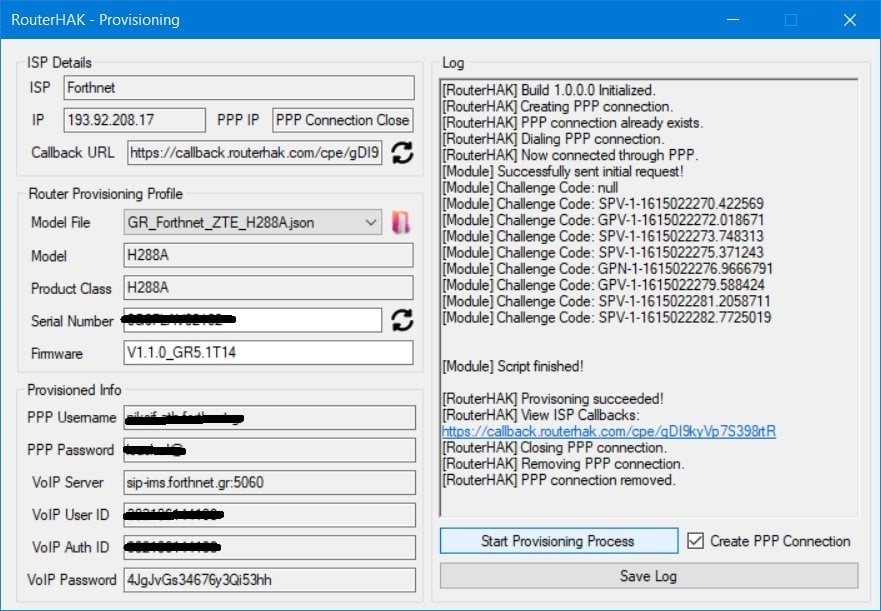

pehlis Δημοσ. 27 Μαρτίου 2021 Δημοσ. 27 Μαρτίου 2021 Καλησπέρα, προσπάθησα με το zte 288a σε γραμμή nova κ έχω αυτό. Βάζω Κ το σωστό sn firmware ver V1.1.0_GR5.1T14 [RouterHAK] Build 1.0.0.0 Initialized. [RouterHAK] Creating PPP connection. [RouterHAK] PPP connection created. [RouterHAK] Dialing PPP connection. [RouterHAK] Now connected through PPP. [Module] Successfully sent initial request! [Module] Challenge Code: null [Module] Script finished! [RouterHAK] Provision completed but no credentials were retrieved. [RouterHAK] Closing PPP connection. [RouterHAK] Removing PPP connection. [RouterHAK] PPP connection removed. Να φανταστώ πως η nova το μπλοκάρει; Να περιμένω αναβάθμιση;
awtms Δημοσ. 7 Απριλίου 2021 Δημοσ. 7 Απριλίου 2021 Στις 6/3/2021 στις 11:46 ΠΜ, awtms είπε Δουλεύει!!!!!!! Μπράβο σας εξαιρετική δουλειά, συνεχίστε έτσι! Ξέχασα: Forthnet ZTEh288a. Επιτέλους εχω το Sip account για να πετάξω το άθλιο ΖΤΕ. Το χρησιμοποιώ μεχρι στιγμής μόνο για τηλέφωνο(wan) ,με το δικό μου (Archer VR2800) πάνω στη γραμμή για internet. Επανέρχομαι και πάλι. Πήρα το Archer VR2800V που υποστηρίζει voip. Έβαλα τα στοιχεία του voip που πήρα απο το routerhak αλλά δεν γίνεται register. Το πεδίο του password στο zteh288a έχει 6 χαρακτήρες. Το password απο το routerhak έχει 20 χαρακτήρες. Μήπως κάτι δεν έχω καταλάβει?
pehlis Δημοσ. 7 Απριλίου 2021 Δημοσ. 7 Απριλίου 2021 Το ότι εμφάνισε 6 χαρακτήρες ****** το ZTE ειναι απλά ότι φέρνει τη μάσκα με τα αστεράκια. απο πίσω το password μπορεί να είναι περισσότεροι. Σε ποιο VLAN ID σηκώνεις τη τηλεφωνία στο Archer? εισαι στο σωστό? Αυριο θα ξανα δοκιμάσω πάλι μήπως και ξεπεράσω το πρόβλημα που ανέφερα πιο πάνω
awtms Δημοσ. 7 Απριλίου 2021 Δημοσ. 7 Απριλίου 2021 25 λεπτά πριν, pehlis είπε Το ότι εμφάνισε 6 χαρακτήρες ****** το ZTE ειναι απλά ότι φέρνει τη μάσκα με τα αστεράκια. απο πίσω το password μπορεί να είναι περισσότεροι. Σε ποιο VLAN ID σηκώνεις τη τηλεφωνία στο Archer? εισαι στο σωστό? Αυριο θα ξανα δοκιμάσω πάλι μήπως και ξεπεράσω το πρόβλημα που ανέφερα πιο πάνω VLAN ID 836 (forthnet) Στις 27/3/2021 στις 4:28 ΜΜ, pehlis είπε Καλησπέρα, προσπάθησα με το zte 288a σε γραμμή nova κ έχω αυτό. Βάζω Κ το σωστό sn firmware ver V1.1.0_GR5.1T14 [RouterHAK] Build 1.0.0.0 Initialized. [RouterHAK] Creating PPP connection. [RouterHAK] PPP connection created. [RouterHAK] Dialing PPP connection. [RouterHAK] Now connected through PPP. [Module] Successfully sent initial request! [Module] Challenge Code: null [Module] Script finished! [RouterHAK] Provision completed but no credentials were retrieved. [RouterHAK] Closing PPP connection. [RouterHAK] Removing PPP connection. [RouterHAK] PPP connection removed. Να φανταστώ πως η nova το μπλοκάρει; Να περιμένω αναβάθμιση; Στο password δοκίμασες χωρίς "ZTE" μπροστά? 3 λεπτά πριν, awtms είπε VLAN ID 836 (forthnet) Στο S/N δοκίμασες χωρίς "ZTE" μπροστά?
pehlis Δημοσ. 7 Απριλίου 2021 Δημοσ. 7 Απριλίου 2021 Αν θυμάμαι ναι. και χωρις το ZTE το εβαλα. θα ξανα ενημερώσω όταν κανω παλι τη προσπάθεια
hoback Δημοσ. 7 Απριλίου 2021 Δημοσ. 7 Απριλίου 2021 1 ώρα πριν, pehlis είπε Αν θυμάμαι ναι. και χωρις το ZTE το εβαλα. θα ξανα ενημερώσω όταν κανω παλι τη προσπάθεια σ εμένα δεν λειτούργησε πότε με router 288a forthnet
