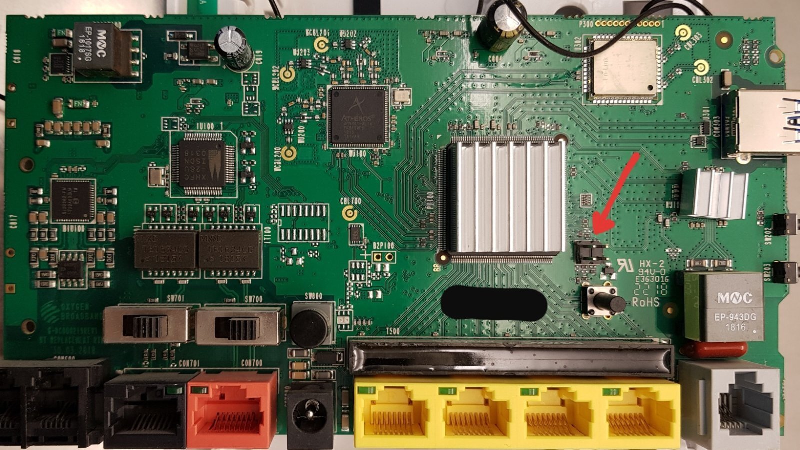

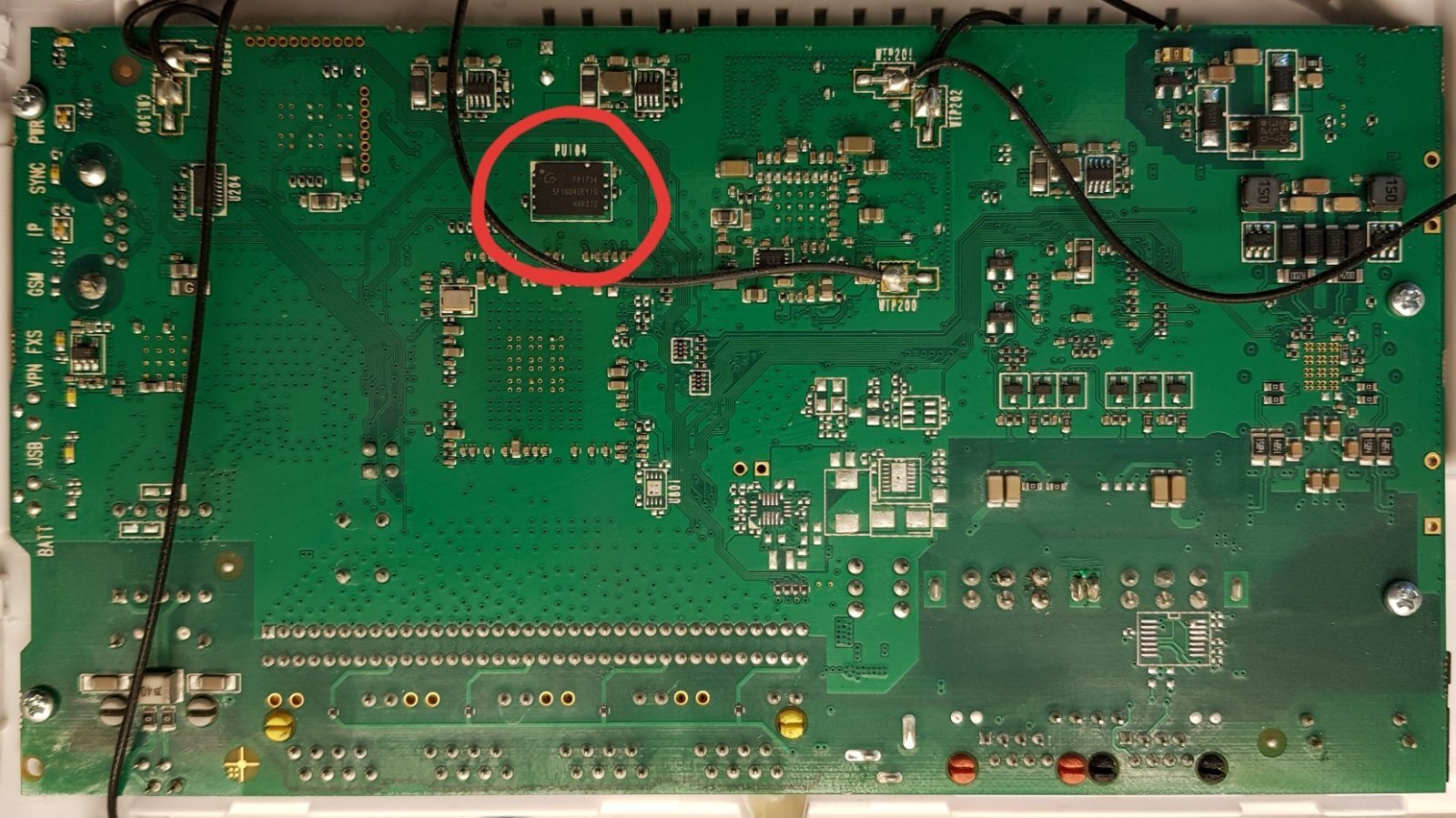

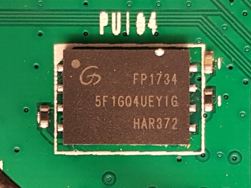

pavlos_m Δημοσ. 20 Ιανουαρίου 2022 Δημοσ. 20 Ιανουαρίου 2022 Oxygen HDi34201 (Oxygen Plus) PCB, με το πλέον πρόσφατο firmware το οποίο ακυρώνει τα εν ισχύ συνθηματικά για τον λογαριασμό admin. Με κόκκινο βέλος επισημαίνεται το 2x2 pin header και με κόκκινο κύκλο η NAND flash που αποθηκεύει το λειτουργικό σύστημα και τις ρυθμίσεις.
