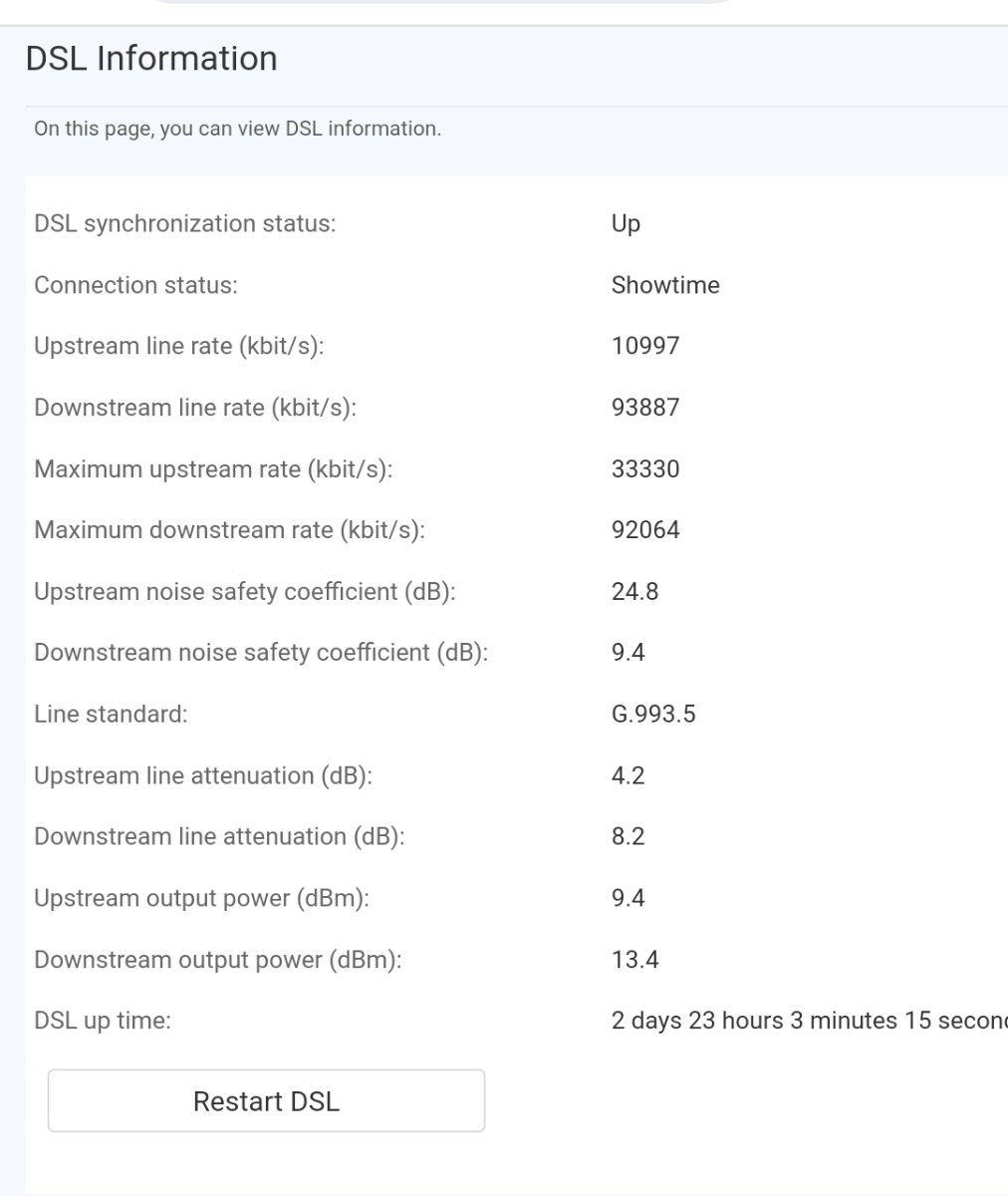

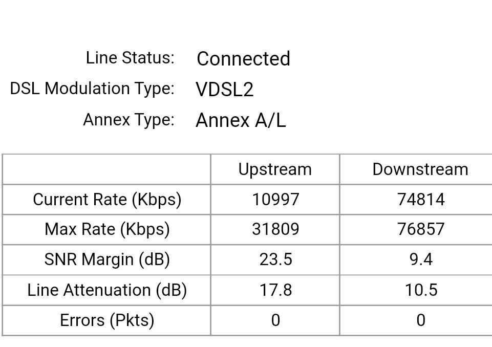

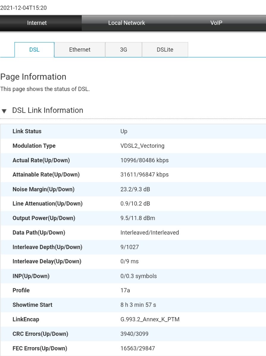

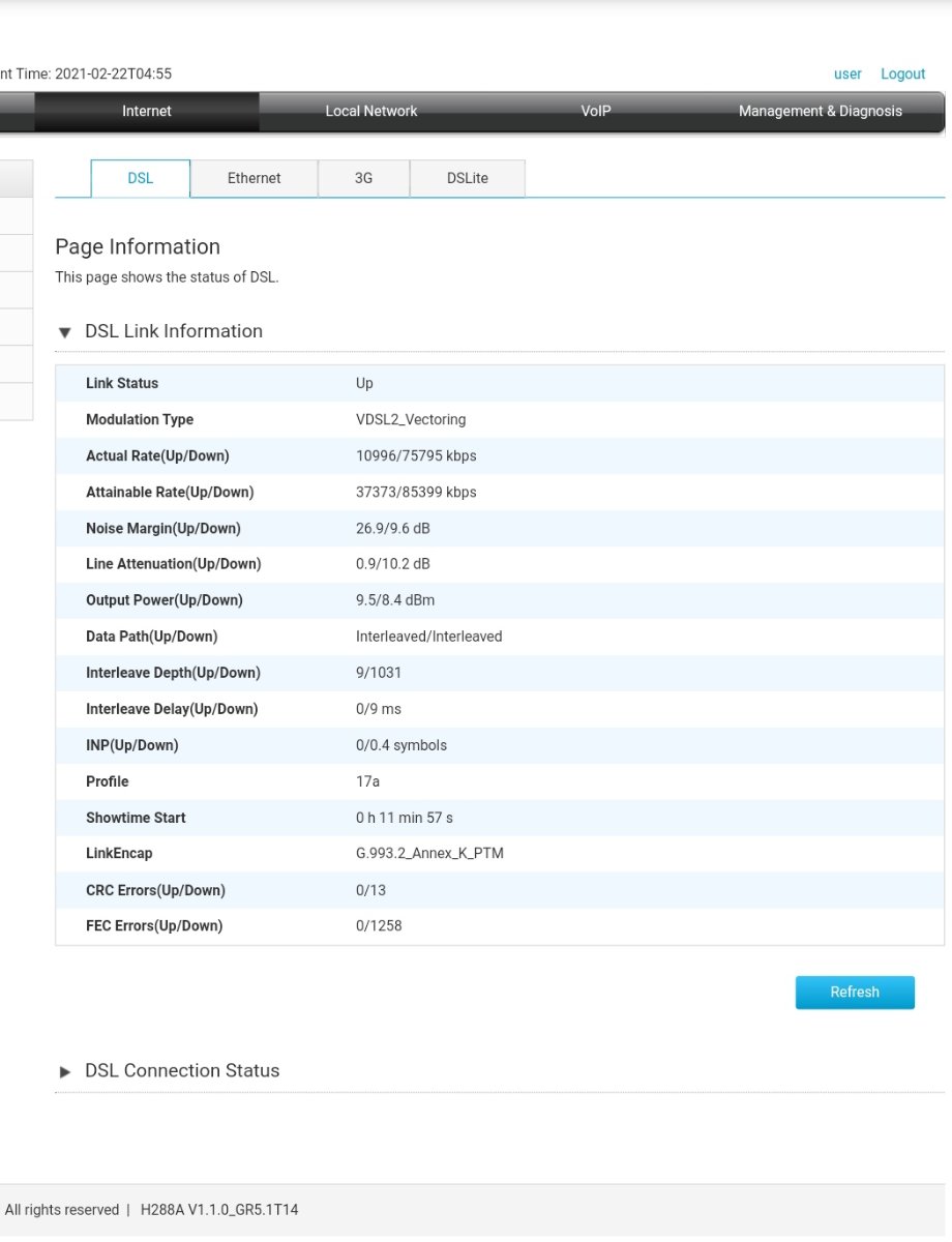

pkout Δημοσ. 7 Δεκεμβρίου 2021 Δημοσ. 7 Δεκεμβρίου 2021 (επεξεργασμένο) screenshots μετρήσεις 1 tplink td9970 2 zte h288a firmware t14 3 zte h288a firmware t16 4 huawei DG8245V δεν εχω voip αλλα και παλι εχω ρουτερ για διαμοιρασμο wifi επισης το line attenuation στο huawei κατεβηκε στο 8.2 σε σχεση με τα αλλα μοντεμ που ειναι στο 10.2 DG8245V-1 Επεξ/σία 7 Δεκεμβρίου 2021 από pkout
mphxths Δημοσ. 7 Δεκεμβρίου 2021 Δημοσ. 7 Δεκεμβρίου 2021 (επεξεργασμένο) 1 ώρα πριν, pkout είπε επισης το line attenuation στο huawei κατεβηκε στο 8.2 σε σχεση με τα αλλα μοντεμ που ειναι στο 10.2 Δεν σε ενδιαφερει το line attenuation. Τα μοντεμς το υπολογιζουν διαφορετικα. Στο Η288Α εμενα ειναι 6.κατι και στο φριτζ 12. Σταθερα νουμερα αυτα και στα δυο μοντεμς. Αυτο που σε ενδιαφερει ειναι το noise margin (snr) και απο ο,τι βλεπω και στα 4 σκρινσοτς ειναι σταθερο , γυρω στο 9.κατι. Και με σχεδον το ιδιο νουμερο , το huawei συγχρονιζει καλυτερα απο τα υπολοιπα. Και η πλακα ειναι οτι συγχρονιζει στα 93k ενω το μαξιμουμ εκεινη την στιγμη του σκρινσοτ ειναι 92k Ρε λες να κανει καλυτερη δουλεια ? Να συνεργαζεται καλυτερα με τις καμπινες ? ΥΓ : Περιεργο που δεν τερματιζει το max upload speed. Βεβαια , κλαν , υπερκαλυπτει το 10αρι... Επεξ/σία 7 Δεκεμβρίου 2021 από mphxths
pkout Δημοσ. 7 Δεκεμβρίου 2021 Δημοσ. 7 Δεκεμβρίου 2021 1 ώρα πριν, mphxths είπε Δεν σε ενδιαφερει το line attenuation. Τα μοντεμς το υπολογιζουν διαφορετικα. Στο Η288Α εμενα ειναι 6.κατι και στο φριτζ 12. Σταθερα νουμερα αυτα και στα δυο μοντεμς. Αυτο που σε ενδιαφερει ειναι το noise margin (snr) και απο ο,τι βλεπω και στα 4 σκρινσοτς ειναι σταθερο , γυρω στο 9.κατι. Και με σχεδον το ιδιο νουμερο , το huawei συγχρονιζει καλυτερα απο τα υπολοιπα. Και η πλακα ειναι οτι συγχρονιζει στα 93k ενω το μαξιμουμ εκεινη την στιγμη του σκρινσοτ ειναι 92k Ρε λες να κανει καλυτερη δουλεια ? Να συνεργαζεται καλυτερα με τις καμπινες ? ΥΓ : Περιεργο που δεν τερματιζει το max upload speed. Βεβαια , κλαν , υπερκαλυπτει το 10αρι... συνδεσα πρωτη φορα το huawei το σαββατο το μεσημερι και η ταχυτητα που επιανε ηταν 85 με max rate 92 , την ιδια μερα το βραδυ ανεβηκε στα 88 και την επομενη μερα στα 93 μονο του χωρις να του κανω επανεκκινηση εγω. απο τοτε ειναι στα 93 ενω το max rate εχει μεινει στο 92. συνηθως συμβαινει το αντιθετο με το max rate να ανεβοκατεβαινει και το actual να ειναι σταθερο. παντως και στα speed test που κανω η διαφορα φαινεται. απο τοτε εβαλα την 100αρα η μεγαλυτερη ταχυτητα που ειχα δει ηταν τα 80. με αυτο το μοντεμ ειδα τα 93.
pkout Δημοσ. 8 Δεκεμβρίου 2021 Δημοσ. 8 Δεκεμβρίου 2021 (επεξεργασμένο) Κάτι άλλο που παρατήρησα είναι το line standard του zte είναι G993.2 ενώ στο Huawei είναι G993.5 ξέρει κανείς τι παίζει; Μήπως για αυτό παίζει πιο ψηλά Επεξ/σία 8 Δεκεμβρίου 2021 από pkout
