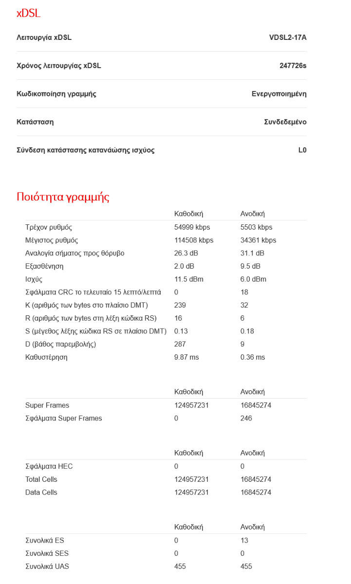

pkout Δημοσ. 11 Νοεμβρίου 2021 Δημοσ. 11 Νοεμβρίου 2021 (επεξεργασμένο) Καλησπέρα. Χθες η ταχύτητα του ίντερνετ ανεβοκατεβαίνε σαν τρελή από τα 75 έφτασε στα 86 και ξαναεπεσε στα 75 Ολα αυτά στην διάρκεια μιας ώρας από τις 03:07 έως τις 04:07. (Το είδα στο ιστορικό του ρούτερ tplink για αυτό ξέρω την λεπτομέρεια της ώρας) Είναι η δεύτερη φορά μέσα στην εβδομάδα που συμβαίνει αυτό , παραθέτω και εικόνα. Ξέρεις κανείς γιατί συμβαίνει αυτό; Λέτε να ελέγχους τις γραμμές να περνούμε όλοι 100 εγγυημένο Επεξ/σία 11 Νοεμβρίου 2021 από pkout
Kthulhou Δημοσ. 11 Νοεμβρίου 2021 Δημοσ. 11 Νοεμβρίου 2021 (επεξεργασμένο) nova 29.9 100ara alla profile 17a, τι σημαίνει ?? αλλά ούτε διακοπές , ούτε τίποτα Link Status Up Modulation Type VDSL2_Vectoring Actual Rate(Up/Down) 11255/109809 kbps Attainable Rate(Up/Down) 46849/130336 kbps Noise Margin(Up/Down) 31.1/6.1 dB Line Attenuation(Up/Down) 0/6.3 dB Output Power(Up/Down) 9.6/14.1 dBm Data Path(Up/Down) Fast/Interleaved Interleave Depth(Up/Down) 1/8 Interleave Delay(Up/Down) 0/0 ms INP(Up/Down) 4/4 symbols Profile 17a Επεξ/σία 11 Νοεμβρίου 2021 από Kthulhou
pkout Δημοσ. 11 Νοεμβρίου 2021 Δημοσ. 11 Νοεμβρίου 2021 (επεξεργασμένο) 1 ώρα πριν, Kthulhou είπε nova 29.9 100ara alla profile 17a, τι σημαίνει ?? αλλά ούτε διακοπές , ούτε τίποτα Link Status Up Modulation Type VDSL2_Vectoring Actual Rate(Up/Down) 11255/109809 kbps Attainable Rate(Up/Down) 46849/130336 kbps Noise Margin(Up/Down) 31.1/6.1 dB Line Attenuation(Up/Down) 0/6.3 dB Output Power(Up/Down) 9.6/14.1 dBm Data Path(Up/Down) Fast/Interleaved Interleave Depth(Up/Down) 1/8 Interleave Delay(Up/Down) 0/0 ms INP(Up/Down) 4/4 symbols Profile 17a Τελειος είσαι. Σκέψου εγώ είμαι στα 77 χωρίς βέβαια αποσυνδέσεις κτλ. Όταν είχα νοβα 50αρα έπιανα 55 με το που έβαλα 100 πιάνω 74-78..... Αν επιτρέπεις σε πια περιοχή είσαι; Εγώ είμαι νέα Φιλαδέλφεια. Το profile 17 είναι για ταχύτητες vdsl 50/100 και υπάρχει και το profile 35b που είναι για ταχύτητες 200+ Επεξ/σία 11 Νοεμβρίου 2021 από pkout
Kthulhou Δημοσ. 12 Νοεμβρίου 2021 Δημοσ. 12 Νοεμβρίου 2021 16 ώρες πριν, pkout είπε Αν επιτρέπεις σε πια περιοχή είσαι; Εγώ είμαι νέα Φιλαδέλφεια. Ευοσμος Θεσσαλονίκη, οι οπτικές μπήκαν πριν 3 χρόνια (αμήν!) κ το κουτί είναι στα 30-40 μέτρα, στην άλλη γωνία του τετραγώνου

mphxths Δημοσ. 20 Νοεμβρίου 2021 Δημοσ. 20 Νοεμβρίου 2021 1 ώρα πριν, vasilissouvlaki είπε Έχω nova 100 και κανονικά πιάνω 110. Τι ρούτερ δίνει τώρα η nova? Τι ρούτερ μπορώ να πάρω το πού να μην έχει κόφτη στα 100 και να είναι gigabit? Δεν καταλαβα τιποτα. Το ρουτερ δεν εχει κοφτη , η νοβα βαζει κοφτη στην συνδεση σου , να πηγαινει ως τα 100. Αφου για 100 πληρωνεις ! Αν ηταν ο κοφτης στο ρουτερ και οχι στις ρυθμισεις της συνδεσης , χαιρετα μας τον πλατανο , θα βαζαμε ολοι 50αρες γραμμες και θα συγχρονιζαμε στα 100/200... θα βαραγανε κανονι οι παροχοι την επομενη μερα. Εσυ μπορεις να βλεπεις οτι η ταχυτητα μπορει να παει παραπανω , αναλογως ποσο καλη ειναι η γραμμη σου (θορυβος , παρεμβολες , εσωτ. καλωδιωση , κλπ παραγοντες) , αλλα ποτε δεν θα συγχρονισει πανω απο 100mbps. Σε ιδανικες συνθηκες , θα συγχρονισει στα 110000 kbps. Αν κανεις τις πραξεις , αυτο ειναι περιπου 107mbps. Και αν τραβηξεις speedtest , θα δεις περιπου 7mbps λιγοτερα , δηλ.... 100mbps. Ο,τι router και να βαλεις , που να υποστηριζει μεχρι και 1gbps ιντερνετ , η συνδεση σου θα ειναι μεχρι..... 100mbps !! H nova εδινε μεχρι προτινος το ZTE H288A και τωρα νομιζω δινει ενα Huawei. Aλλαξε πλευρο , το ονειρο δεν μας βγηκε
vasilissouvlaki Δημοσ. 21 Νοεμβρίου 2021 Δημοσ. 21 Νοεμβρίου 2021 17 ώρες πριν, mphxths είπε Δεν καταλαβα τιποτα. Το ρουτερ δεν εχει κοφτη , η νοβα βαζει κοφτη στην συνδεση σου , να πηγαινει ως τα 100. Αφου για 100 πληρωνεις ! Αν ηταν ο κοφτης στο ρουτερ και οχι στις ρυθμισεις της συνδεσης , χαιρετα μας τον πλατανο , θα βαζαμε ολοι 50αρες γραμμες και θα συγχρονιζαμε στα 100/200... θα βαραγανε κανονι οι παροχοι την επομενη μερα. Εσυ μπορεις να βλεπεις οτι η ταχυτητα μπορει να παει παραπανω , αναλογως ποσο καλη ειναι η γραμμη σου (θορυβος , παρεμβολες , εσωτ. καλωδιωση , κλπ παραγοντες) , αλλα ποτε δεν θα συγχρονισει πανω απο 100mbps. Σε ιδανικες συνθηκες , θα συγχρονισει στα 110000 kbps. Αν κανεις τις πραξεις , αυτο ειναι περιπου 107mbps. Και αν τραβηξεις speedtest , θα δεις περιπου 7mbps λιγοτερα , δηλ.... 100mbps. Ο,τι router και να βαλεις , που να υποστηριζει μεχρι και 1gbps ιντερνετ , η συνδεση σου θα ειναι μεχρι..... 100mbps !! H nova εδινε μεχρι προτινος το ZTE H288A και τωρα νομιζω δινει ενα Huawei. Aλλαξε πλευρο , το ονειρο δεν μας βγηκε Μια χαρά πλευρό έχω. 100πιανω και λόγο μπόνους από το καφαου του ΟΤΕ που δίνει μπορώ να πιάσω 110 αλλά το ρούτερ δουλεύει έως 100.
mphxths Δημοσ. 21 Νοεμβρίου 2021 Δημοσ. 21 Νοεμβρίου 2021 1 ώρα πριν, vasilissouvlaki είπε Μια χαρά πλευρό έχω. 100πιανω και λόγο μπόνους από το καφαου του ΟΤΕ που δίνει μπορώ να πιάσω 110 αλλά το ρούτερ δουλεύει έως 100. Ποιο μοντελο μοντεμ εχεις και ποια τα στατιστικα της γραμμης σου ? Και τι παει να πει μπονους ? Υπαρχουν καφαο που δινουν.... μπονους ?! Απλα εχεις μικρη αποσταση απο το καφαο και λιγες παρεμβολες και θορυβο και η γραμμη μπορει να δωσει παραπανω απο τα 100. Οπως εγραψα , το ιδανικο σεναριο σε 100αρες συνδεσεις ειναι το 110000/11000 kbps. Ιδανικες συνθηκες. Συνηθως ολοι πιανουν λιγοτερο. Και 200 να μπορει να δωσει η γραμμη σου , εσυ δεν θα κλειδωσεις παραπανω απο 110000 kbps (107mbps).
