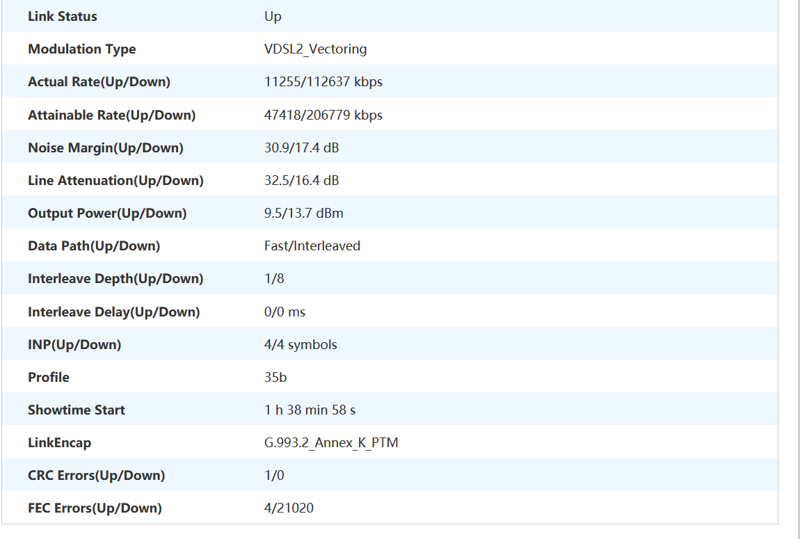

Καλησπέρα, έβαλα και εγώ NOVA 100 και ένω συγχρονίζω άψογα στα 110 down παρατηρώ αποσυνδέσεις κάθε μέρα σχεδόν ίδιες ώρες(13:00 -16:00) και κάποιες βραδυνές. Μίλησα με την υποστήριξη και  μου είπαν πως μέχρι 3 αποσυνδέσεις τη μέρα είναι αποδεκτό. Βέβαια εγώ έχω παράπανω. Έχει κάνεις άλλος αντίστοιχο πρόβλημα;
Παραθέτω και τα στατιστκά της γραμμής μου.

Στις 7/8/2021 στις 10:42 ΠΜ, poulinos είπε
Ευχαριστώ για την απάντηση, δεν πρέπει να έχω κάνει λάθος στη συνδεσμολογία. Μια μπρίζα έχει το σπίτι και το έχω συνδέσει το ρούτερ απεθείας χωρίς σπλιτερ αφού το τηλέφωνο συνδέεται πανώ στο ρουτερ γιατί είναι VoIP. Το μόνο που ίσως επηρεάζει είναι οτι βρίσκετε το ρουτερ πίσω απο τη τηλεόραση. Αλλα οι διακοπές γίνοναται ίδιες ώρες οπότε δεν νομίζω να φτάιει αυτό.
