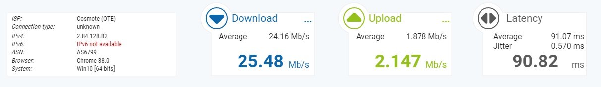

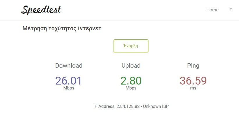

StumbledOnThis Δημοσ. 4 Φεβρουαρίου 2021 Δημοσ. 4 Φεβρουαρίου 2021 (επεξεργασμένο) Ειπα να μπω να μοιραστω την εμπειρια μου, μπας και βοηθησει καποιον αλλο ταλαιπωρο. Κατ'αρχας ειμαι ασχετος με τεχνικα θεματα που αφορουν συνδεσεις internet. Ημουν στη Cyta και ως γνωστον αυτη αγοραστηκε απο Vodafone. Στην αρχη ολα καλα, δεν εβλεπα διαφορα στις ταχυτητες. Πριν απο 3-4 μηνες εκει που κατεβαζα με 1MiB/s (24αρα) επεσε στα 600kbps. Επικοινωνω λοιπον με την τεχνικη υποστηριξη... Και ακουω το φοβερο επιχειρημα (που τον εβαλα να μου το επαναλαβει για να πιστεψω τα αυτια μου). "Λογω της παρουσας καταστασης με τον Covid ριξαμε τις ταχυτητες.". Ευλογα λοιπον τον ρωτησα αν θα ριξουν και την τιμη γιατι υπαρχει ενα συμβολαιο μεταξυ μας. Εννοειτε πως ειπε οχι. Μετα απο καποιο διαστημα με ελκος στομαχου και μετα απο πολλες μπουνιες στον τοιχο εκανα αιτηση στην Cosmote, γνωριζοντας οτι θα πληρωνω για τα ιδια πραγματα (24αρα) πολυ περισσοτερα χρηματα. Ηταν θεμα δεοντολογικο για μενα. Σημερα λοιπον ηρθε η ωρα του τεχνικου της Cosmote να ενεργοποιησει την νεα συνδεση. Και voila! Ειλικρινα παιδες εχω 3 φορες την ταχυτητα που μου εδινε η ακατανομαστη! Απο 1Mib/s τωρα κατεβαζω με 3. Δεν ειχα ιδεα οτι οι απλες 24αρες μπορουν να πιασουν τετοια ταχυτητα. Ελπιζω να μην αλλαξει τιποτα, θα με παρουν αργοτερα τηλεφωνο ειπε ο τεχνικος για να μου προωθησουν τις VDSL συνδεσεις τους. Δεν βρισκω λογο ουτε καν να το σκεφτω τωρα πια. Υ.Γ. Αφου η Vodafone ειδε το αιτημα φορητοτητας που ειχα κανει μου κανανε προσφορα 50αρας VDSL με 16 ευρω! Η πληρωμενη απαντηση μου ηταν "ποιος μου διασφαλιζει πλεον οτι θα τηρησετε οποιουδηποτε ειδους συμφωνια?". Επεξ/σία 4 Φεβρουαρίου 2021 από StumbledOnThis
Kozanitis1 Δημοσ. 4 Φεβρουαρίου 2021 Δημοσ. 4 Φεβρουαρίου 2021 (επεξεργασμένο) Λογικά οι καμπίνες VDSL στην περιοχή σου είναι αλλαγμένες από τον ΟΤΕ Ο ΟΤΕ εδώ και 2-3 χρόνια αν θυμάμαι καλά, έχει βάλει και τις έως 24 adsl στα χαρτιά, σε VDSL προφίλ με κόφτη 24/1 (αργότερα έδωσαν +10% λόγω απωλειών overhead) καθώς και 2.5mbps upload Αν δεις και τα στατιστικά της γραμμής στο ρούτερ σου, θα λέει πως είσαι στα 27 down / 2.7 up Πολύ καλή κίνηση από τον ΟΤΕ, πριν ήσουν από αστικό κέντρο για αυτό έπιανες λιγότερο, πολύ περισσότερο καλωδιακό μήκος Καλά θα ήταν να σβήσεις την IP σου 2.84.ΧΧΧ.ΧΧ και να μην την ανεβάζεις δημόσια (+ μια επανεκκίνηση του ρούτερ για να πάρει νέα) Επεξ/σία 4 Φεβρουαρίου 2021 από Kozanitis1
StumbledOnThis Δημοσ. 5 Φεβρουαρίου 2021 Μέλος Δημοσ. 5 Φεβρουαρίου 2021 5 ώρες πριν, Kozanitis1 είπε Καλά θα ήταν να σβήσεις την IP σου 2.84.ΧΧΧ.ΧΧ και να μην την ανεβάζεις δημόσια (+ μια επανεκκίνηση του ρούτερ για να πάρει νέα) Πολυ σωστα! Ευχαριστω!
