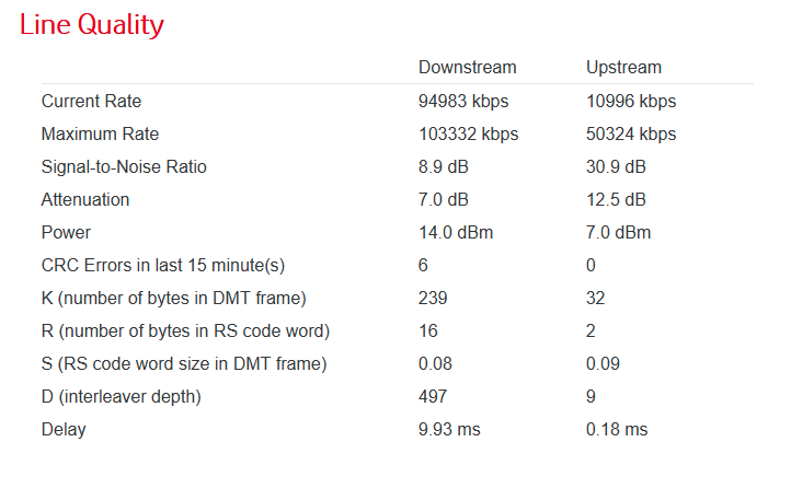

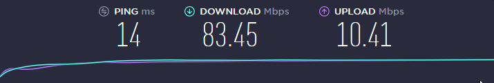

LoopedCarrot Δημοσ. 3 Φεβρουαρίου 2021 Δημοσ. 3 Φεβρουαρίου 2021 Καλησπέρα παιδιά, Λοιπόν, έγινα και εγώ προνομιούχος του πακέτου VDSL 100 της Vodafone (προηγούμενος είχα VDSL 50). Γενικά τα πράγματα κυλάνε ομαλά δεν έχω κανένα πρόβλημα, παρ' όλα αυτά το μάτι μου δεν ήρεμη. Προτού κάνω αναβάθμιση σε 100 ήμουν σίγουρος ότι θα έχω τα 100 καμπάνα και αυτή η σιγουριά ήταν από τα εξής νούμερα (look at the picture below). Χθες έγινε η αναβάθμιση, και όταν έγινε το Current Rate κλείδωσε στα 91, σήμερα όπως και φαίνεται ανέβηκε στα 94, καθαρά στο download έχω 83Mbps. Ένας φίλος μου που έχει ακριβός τα ίδια νούμερα με την γραμμή μου κλειδώνει στο Current Rate 102 (Cosmote βεβαία) συν διάβασα κάποια παλικάρια εδώ έχουν Vodafone και κλειδώνουν κάλο Rate. Όπως είπα δεν έχω κάποιο πρόβλημα με την ταχύτητα ούτε με οτιδήποτε άλλο απλός αν τα "νούμερα επιτρέπουν" γιατί να μην ξεζουμίσω αυτό τα λίγο? Αξίζει να πάρω την Vodafone να μιλήσω η δεν αξίζει καν τον κόπο? Σας Ευχαριστώ PS - Καταλαβαίνω πως δεν θα έχω 100 σε download λόγο του πρωτοκόλλου και την διαχείριση του δικτύου.
afm Δημοσ. 4 Φεβρουαρίου 2021 Δημοσ. 4 Φεβρουαρίου 2021 Οι μετρήσεις ταχύτητας (συντονισμού) για το router γίνονται μόνο με ethernet όχι με wifi. Γενικά αν κάνεις μέτρηση στο speedtest με wifi (ειδικά αν είσαι συνδεδεμένος στα 2,4 Ghz) είναι απόλυτα φυσιολογικό να παίζεις πιο χαμηλά. Tο speedtest πολλές φορές δεν είναι ακριβές. Δες την αληθινή σου ταχύτητα μόνο μέσα από το router σου. 2

nikos_k1 Δημοσ. 4 Φεβρουαρίου 2021 Δημοσ. 4 Φεβρουαρίου 2021 Καλησπέρα φίλε μου, η γραμμή σου φαίνεται ότι κλειδώνειστα 94.9 Mbps. Το Router το έχεις στην κεντρική πρίζα χωρίς Splitter? Επίσης όπως ανέφερε και ο φίλος παραπάνω το Speedtest δεν δίνει πάντα ασφαλή αποτελέσματα για την γραμμή. Μπορείς να δοκιμάσεις ένα αρχείο από την σελίδα speedtest.ftp.otenet.gr και να ελέγξεις με τι ταχύτητα πραγματοποιείται η λήψη του αρχείου. 1
LoopedCarrot Δημοσ. 4 Φεβρουαρίου 2021 Μέλος Δημοσ. 4 Φεβρουαρίου 2021 11 ώρες πριν, nikos_k1 είπε Καλησπέρα φίλε μου, η γραμμή σου φαίνεται ότι κλειδώνειστα 94.9 Mbps. Το Router το έχεις στην κεντρική πρίζα χωρίς Splitter? Επίσης όπως ανέφερε και ο φίλος παραπάνω το Speedtest δεν δίνει πάντα ασφαλή αποτελέσματα για την γραμμή. Μπορείς να δοκιμάσεις ένα αρχείο από την σελίδα speedtest.ftp.otenet.gr και να ελέγξεις με τι ταχύτητα πραγματοποιείται η λήψη του αρχείου. Καλησπέρα, Το Router είναι στην κεντρική πρίζα και χωρίς Splitter Όσο για το speedtest δεν διαφωνώ καθόλου (έχετε και η δυο δίκαιο), όντως δεν είναι accurate. Τσέκαρα και από το link που έδωσες, με Firefox κατεβάζω 7MB/s max (57Mbps), σε torrenting (δοκίμασα δηλαδή να κατεβάσω Ubuntu via Torrent) έχω max 10MB/s (80Mbps)
