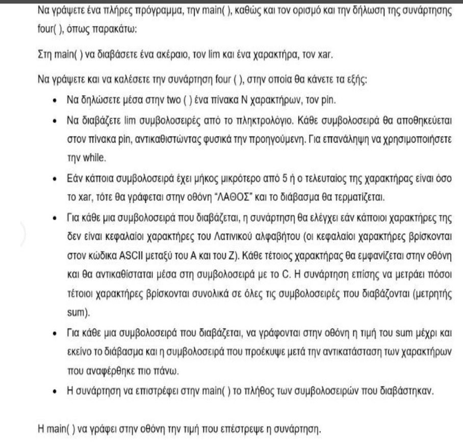

Επισκέπτης Δημοσ. 3 Φεβρουαρίου 2021 Δημοσ. 3 Φεβρουαρίου 2021 (επεξεργασμένο) Καλησπέρα σας παιδιά Στην παρακάτω φωτογραφία έχω μία εκφώνηση άσκησης σε γλώσσα c. Και έχω τις εξής απορίες πάνω στην εκφώνηση: 1ον οταν λέει να δηλώσω μέσα στην two() εννοεί "four=two()" δηλαδή αυτο που μόλις έγραψα θα είναι μέσα στην main()?? 2ον τι εννοεί "να διαβάζει lim συμβλολοσειρές", δλδ εαν στην main() έχουμε δηλώσει lim 7, στο υποπρόγραμμα να διαβάζει 7 συμβολοσειρές??? 3ον εαν κάποιος μας δώσει το NiKOS θα αλλαζει και θα γίνεται NCKOS?? ευχαριστώ πολύ!!! προς το παρών μέχρι εδώ έχω φτάσει επειδή χάθηκα στα παραπάνω: #include<stdio.h> #include<stdlib.h> #include<string.h> #define N 10 int four(int); main() { int lim; char xar; printf("Give a num\n"); scanf("%d",lim); printf("Give a char"); scanf("%c",&xar); four=two(lim); printf("Numbers of string is: \n%d",four); } int two(int llim) { int pin[N], } Επεξ/σία 3 Φεβρουαρίου 2021 από vense97

k33theod Δημοσ. 3 Φεβρουαρίου 2021 Δημοσ. 3 Φεβρουαρίου 2021 (επεξεργασμένο) Η γνώμη μου είναι ότι πρόκειται για τυπογραφικό λάθος. Αντί να γράψει να δηλώσετε μέσα στη four γράφει να δηλώσετε μέσα στην two to 2 nai to 3 nai Εφόσον δεν απαντάει, γνώμη μου πάντα, να το θεωρήσεις τυπογραφικό λάθος και να προχωρήσεις σαν να έλεγε four όπως σου έγραψα. Περίμενε να απαντήσει κανένας ακόμα γιατί μπορεί να είδα κάτι λάθος. Επεξ/σία 3 Φεβρουαρίου 2021 από k33theod
Επισκέπτης Δημοσ. 3 Φεβρουαρίου 2021 Δημοσ. 3 Φεβρουαρίου 2021 1 ώρα πριν, k33theod είπε Η γνώμη μου είναι ότι πρόκειται για τυπογραφικό λάθος. Αντί να γράψει να δηλώσετε μέσα στη four γράφει να δηλώσετε μέσα στην two to 2 nai to 3 nai Εφόσον δεν απαντάει, γνώμη μου πάντα, να το θεωρήσεις τυπογραφικό λάθος και να προχωρήσεις σαν να έλεγε four όπως σου έγραψα. Περίμενε να απαντήσει κανένας ακόμα γιατί μπορεί να είδα κάτι λάθος. μου απαντησε είναι δικό της λάθος
