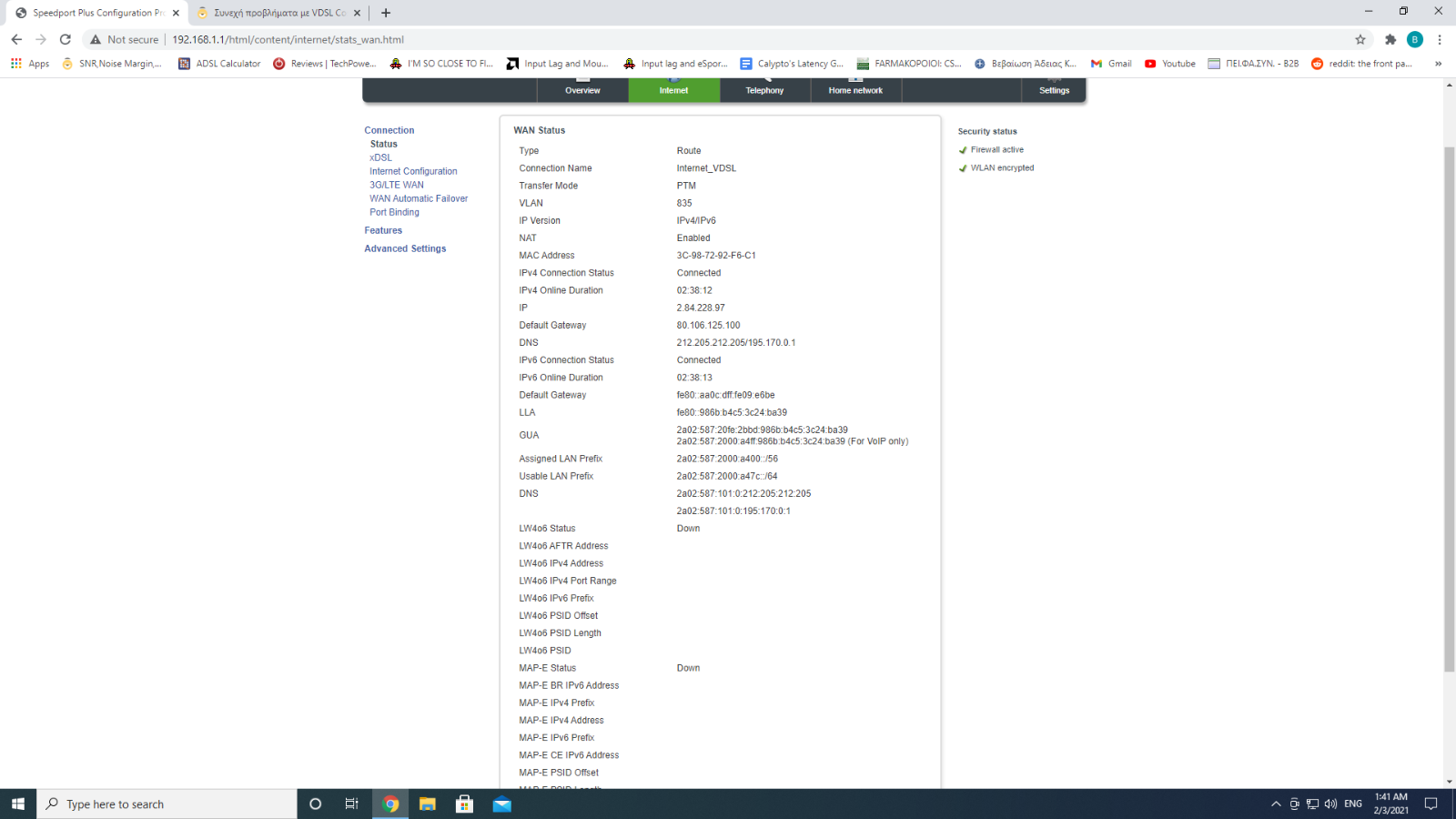

bill27 Δημοσ. 2 Φεβρουαρίου 2021 Δημοσ. 2 Φεβρουαρίου 2021 Αν θες ανέβασε τά στατιστικά σού να πάρουμε μια ιδέα.
billthekill Δημοσ. 3 Φεβρουαρίου 2021 Μέλος Δημοσ. 3 Φεβρουαρίου 2021 (επεξεργασμένο) Καλησπέρα, ελπίζω να εννοείς αυτα! Αυτά είναι 2.5 ώρες χωρίς αποσύνδεση σήμερα το βράδυ. Τεχνικός δεν ήρθε ακομη αλλα δεν ξέρω αν κάνανε κάτι για τη βλάβη πάντως είναι καλύτερα τα πράγματα απο χθες. Επεξ/σία 3 Φεβρουαρίου 2021 από billthekill Επεξήγηση
