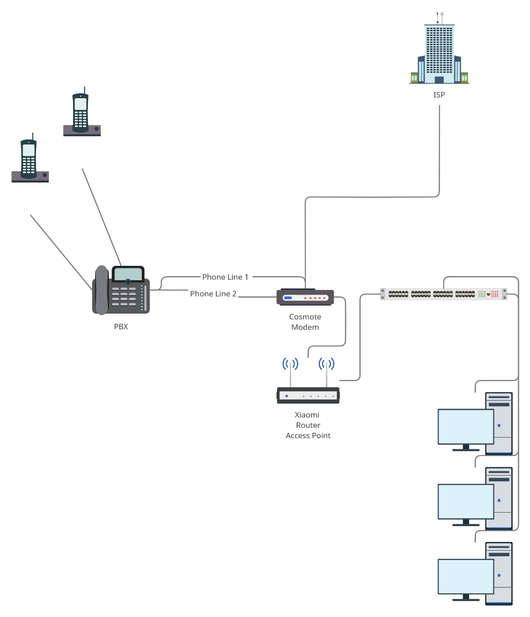

Είχα στην κατοχή μου ένα Xiaomi Router Mi 4A το οποίο φύλλος το είχε αγοράσει για λάθος λόγο οπότε το βούτηξα για να κάνω τις δοκιμές μου. Έτσι έβαλα στόχο να κάνω το παρακάτω

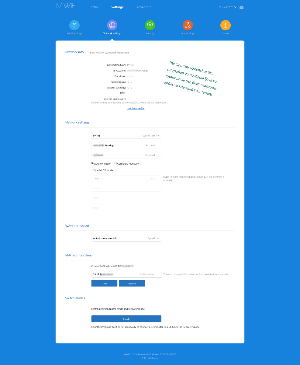

Για να το πετύχω ενεργοποίησα στο Speedport2i το PPPoE pass through, και έβαλα τα διαπιστευτήρια της σύνδεσης μου στο Xiaomi όπως φαίνεται παρακάτω.

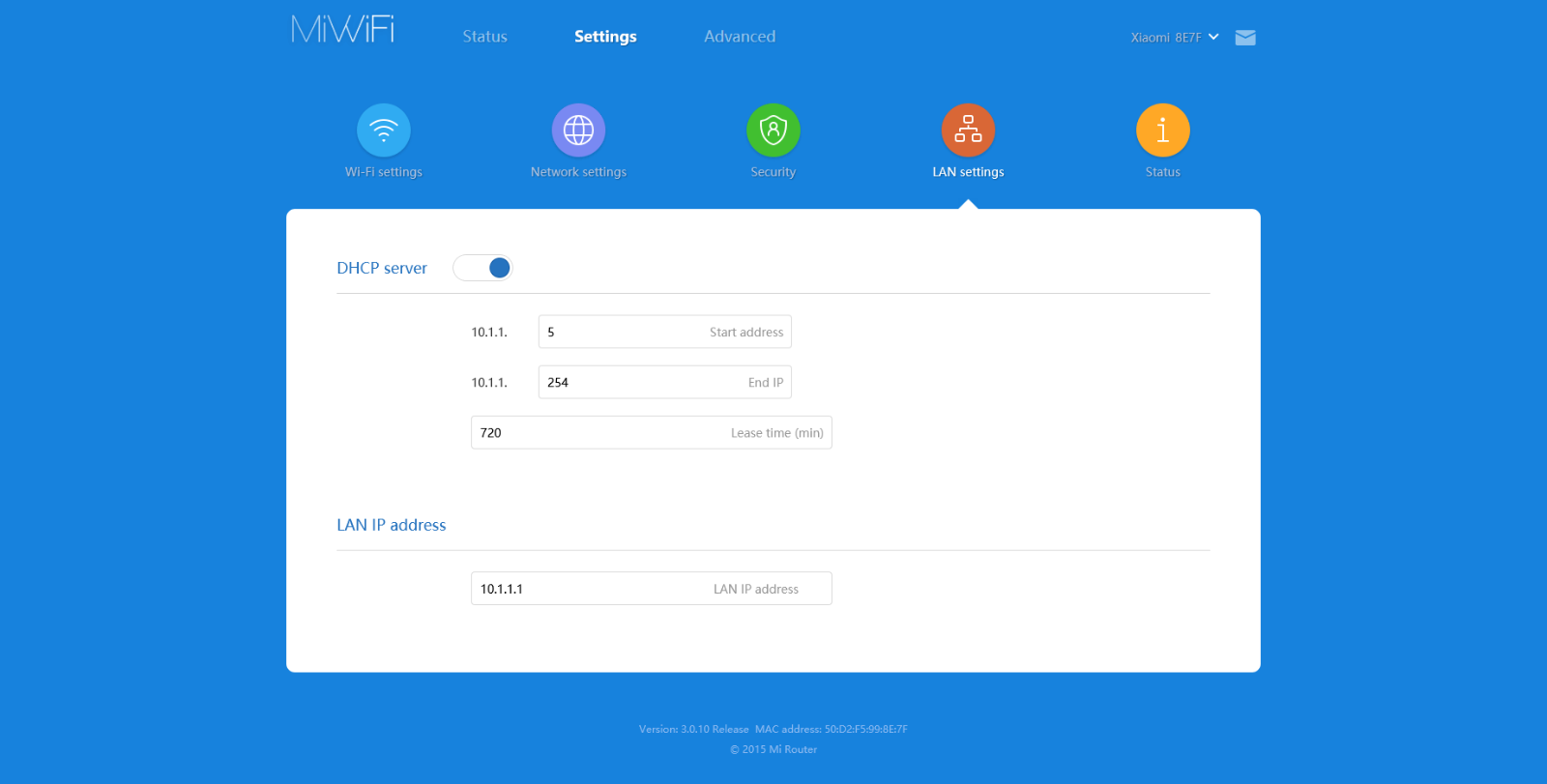

Πηγαίνοντας στο LAN για να αλλάξω την IP του δυκτίου καθώς και την subnet mask παρατηρώ ότι δεν υπάρχει επιλογή για αλλάγη της subnet mask και όποια IP και να βάλω εκείνη είναι πάντα στο 255.255.255.0
Υπάρχει κάποιος περιορισμός και δεν μπορώ να αλλλάξω την subnet mask της LAN και πρέπει πχ να είναι η ίδια με την WAN ? Πρέπει να αλλάξω εξοπλισμό γιατί ο τωρινός δεν υποστηρίζει κάτι τέτοιο ;

Δεν θα αλλάξεις subnet mask (δεν έχει νοημα στην περίπτωση σου) αλλά την LAN IP Address του xiaomi.
Αν δώσεις 10.1.1.1 τότε θα πάιξεις στο range 10.1.1.2 - 10.1.1.254, αν δώσεις 192.168.2.1 τότε αντίστοιχα.

@Finn σ ευχαριστώ για την απάντηση σου. Όπως είπα και στο πρώτο μήνυμα δεν με φτάνουν 253. Η συγκεκριμένη subnet mask 255.255.255.0 ή 10.1.1.0/24 δεν  επαρκεί.
