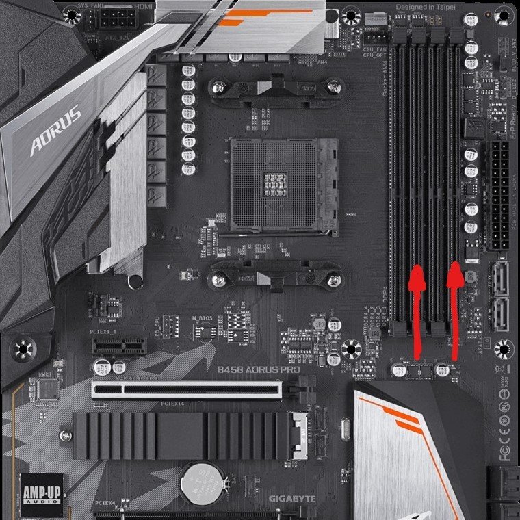

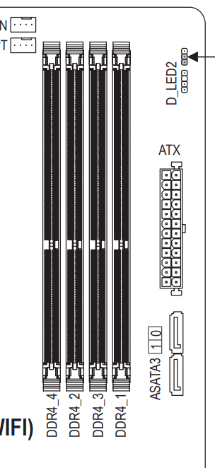

leros2004 Δημοσ. 1 Φεβρουαρίου 2021 Δημοσ. 1 Φεβρουαρίου 2021 21 ώρες πριν, Thanos67 είπε Νομίζω τα έχεις λάθος, δεν μπορώ να καταλάβω απο τη φωτό που έβαλες. For optimum performance, when enabling Dual Channel mode with two memory modules, we recommend that you install them in the DDR4_1 and DDR4_2 sockets. 3
Thanos67 Δημοσ. 1 Φεβρουαρίου 2021 Μέλος Δημοσ. 1 Φεβρουαρίου 2021 10 λεπτά πριν, leros2004 είπε Νομίζω τα έχεις λάθος, δεν μπορώ να καταλάβω απο τη φωτό που έβαλες. For optimum performance, when enabling Dual Channel mode with two memory modules, we recommend that you install them in the DDR4_1 and DDR4_2 sockets. Υπαρχει το κενο κανονικα τις εχω στο 2 κ 4 channel
ICE-T Δημοσ. 2 Φεβρουαρίου 2021 Δημοσ. 2 Φεβρουαρίου 2021 (επεξεργασμένο) 10 ώρες πριν, Thanos67 είπε Υπαρχει το κενο κανονικα τις εχω στο 2 κ 4 channel πάνω από 3200 δεν πρόκειται να παίξουν λόγω της μητρικής και του chip, αυτές οι μνήμες είναι για ryzen 3000 σειρά, dual channel στις θέσεις 1,2 στα 3200 αν δεν παίζουν αναγκαστικά βάση του qvl της μητρικής θα επιλέξεις μνήμες. Επεξ/σία 2 Φεβρουαρίου 2021 από ICE-T
Misternikitas Δημοσ. 2 Φεβρουαρίου 2021 Δημοσ. 2 Φεβρουαρίου 2021 Η Gigabyte προτείνει σε dual channel να βάζεις τις ram στις θέσεις 1 και 3, όπως λέει και ο Leros. Έχεις τρέξει κανένα stress test πρόγραμμα; Κατέβασε το memtest64, κάνε tick το stop on error και κάνε 2-3 loops. Αν δεν βρει τίποτα, λογικά είσαι καλά. 2
Thanos67 Δημοσ. 2 Φεβρουαρίου 2021 Μέλος Δημοσ. 2 Φεβρουαρίου 2021 3 ώρες πριν, Misternikitas είπε Η Gigabyte προτείνει σε dual channel να βάζεις τις ram στις θέσεις 1 και 3, όπως λέει και ο Leros. Έχεις τρέξει κανένα stress test πρόγραμμα; Κατέβασε το memtest64, κάνε tick το stop on error και κάνε 2-3 loops. Αν δεν βρει τίποτα, λογικά είσαι καλά. Σε channel 2 4 στα 3200μεγαχερτζ της εχω σταθεροποιηση εκει με 1.38 βολ...Τωρα να προσπαθησω για κατι παραπανω η οχι ?
TopCLR Δημοσ. 2 Φεβρουαρίου 2021 Δημοσ. 2 Φεβρουαρίου 2021 Όπως σωστά επεσήμανε ο leros2004 οι φωτογραφίες δείχνουν τοποθετημένες τις μνήμες στις θέσεις DDR4_3, DDR4_4 (όπως αναφέρονται στο διάγραμμα του manual). Οι σωστές θέσεις είναι οι DDR4_1, DDR4_2 σύμφωνα με το manual. 1
duffyduck Δημοσ. 3 Φεβρουαρίου 2021 Δημοσ. 3 Φεβρουαρίου 2021 Η πιο απομακρυσμένη θέση είναι η DDR4_1 Με αρίθμηση από αριστερά προς τα δεξιά απο την φωτογραφια που εβγαλε 1η θεση - 2η θεση - 3η θεση - 4η θεση DDR4_4 - DDR4_2 - DDR4_3 - DDR4_1 Εσύ πρέπει να βάλεις τις μνήμες στη 2η θέση (DDR4_2) και στην 4η θέση (DDR4_1). Δες την φωτογραφία από το manual που πόσταρε ο leros2004 πιο πάνω.

sakis han Δημοσ. 3 Φεβρουαρίου 2021 Δημοσ. 3 Φεβρουαρίου 2021 1 ώρα πριν, Thanos67 είπε Παιδια συγμωνη αλλα δεν εχω τις απαραιτητες γνωσεις πανω στο θεμα πραγματικα ειμαι ασχετος Ρε φιλε, για να καταλαβουμε, εχεις βαλει τις RAM εκει που δειχνουν τα βελακια?....ΝΑΙ η ΟΧΙ?
