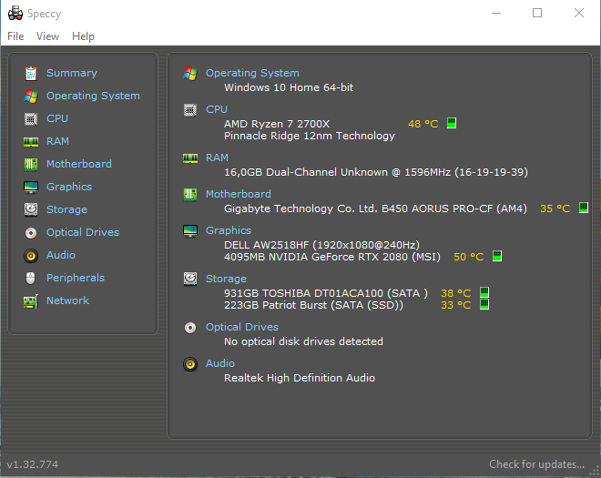

Thanos67 Δημοσ. 31 Ιανουαρίου 2021 Δημοσ. 31 Ιανουαρίου 2021 (επεξεργασμένο) Καλησπερα παιδια το μπιλντ μ ειναι Ryzen 7 2700x-Msi2080 gaming x trio-B450 pro aorus-Coolermaster master wat light 600w Και εχω προσθέσει της ραμ G skill tridentz neo 3600mhz f4-3600c16d-16gtznc δεν μ δουλευω πανω απο 3200 του με το χμπ........Εαν προσπαθησω να της βαλω πανω απο 3200 κανει 3 φορες επανακινηση ο υπολογιστης και μ της επαναφερει στην αρχικη τους μορφη.... Μια βοηθεια παιδια δεν ξερω τι μπορει να φταει ισως ο επεξεργαστης γιατι στην μητρικη μ στο σαιτ της aorus εχει μεσα κανονικα της ραμ μ...ΕΥΧΑΡΙΣΤΩ ΚΑΙ ΠΕΡΙΜΕΝΩ ΤΗΝ ΒΟΗΘΕΙΑ ΣΑΣ Επεξ/σία 31 Ιανουαρίου 2021 από Thanos67
TopCLR Δημοσ. 31 Ιανουαρίου 2021 Δημοσ. 31 Ιανουαρίου 2021 Στο site της Gigabyte B450 Aorus Pro στην λίστα για μνήμες με Pinnacle Ridge (είναι και ο δικός σου 2700Χ) έχει μνήμες έως 3200Mhz. Μόνο στην λίστα για Matisse (Ryzen 3x00) έχει μνήμες 3600Mhz (και πάλι δεν αναφέρονται οι μνήμες που έγραψες ότι έχεις). Πιθανόν η μητρική σου (σε συνδυασμό με τον επεξεργαστή που έχεις) να μην πάει πάνω από 3200Mhz. Το αν μπορείς να καταφέρεις κάτι παραπάνω με κάποιες ρυθμίσεις (εκτός από το XMP), μόνο με δοκιμές μπορείς να το ξέρεις.

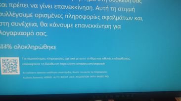

mike.hatz Δημοσ. 1 Φεβρουαρίου 2021 Δημοσ. 1 Φεβρουαρίου 2021 Τα BOSD τι bug code εχουν? κατεβασε ενα bluescreen viewer ή who crashed να δεις, που σου δινουν και λιγο παραπανω πληροφοριες.

Thanos67 Δημοσ. 1 Φεβρουαρίου 2021 Μέλος Δημοσ. 1 Φεβρουαρίου 2021 2 ώρες πριν, mike.hatz είπε Τα BOSD τι bug code εχουν? κατεβασε ενα bluescreen viewer ή who crashed να δεις, που σου δινουν και λιγο παραπανω πληροφοριες. 1 ώρα πριν, Reivengr είπε Δοκίμασες να τις βάλεις στα slot 2 & 4 ? ναι φιλε μ το εχω δοκιμασει 2 ώρες πριν, mike.hatz είπε Τα BOSD τι bug code εχουν? κατεβασε ενα bluescreen viewer ή who crashed να δεις, που σου δινουν και λιγο παραπανω πληροφοριες.
mike.hatz Δημοσ. 1 Φεβρουαρίου 2021 Δημοσ. 1 Φεβρουαρίου 2021 Φιλε μου στην φοτο δε φενεται τπτ, κατεβασε το WhoCrashed 6.70. Οταν ανοιξει πατα analyze, μολις τελειωσει, scroll down λιγο κατω στη σελιδα και κανε αντιγραφη απικολληση το Crash Dump Analysis εδω.
Thanos67 Δημοσ. 1 Φεβρουαρίου 2021 Μέλος Δημοσ. 1 Φεβρουαρίου 2021 4 ώρες πριν, mike.hatz είπε Φιλε μου στην φοτο δε φενεται τπτ, κατεβασε το WhoCrashed 6.70. Οταν ανοιξει πατα analyze, μολις τελειωσει, scroll down λιγο κατω στη σελιδα και κανε αντιγραφη απικολληση το Crash Dump Analysis εδω. Crash dumps are enabled on your computer. Crash dump directories: C:\WINDOWS C:\WINDOWS\Minidump On Mon 1/2/2021 5:45:34 μμ your computer crashed or a problem was reported crash dump file: C:\WINDOWS\Minidump\020121-13140-01.dmp This was probably caused by the following module: ntoskrnl.exe (nt+0x3F5780) Bugcheck code: 0x139 (0x2, 0xFFFFDA8E4807D080, 0xFFFFDA8E4807CFD8, 0x0) Error: KERNEL_SECURITY_CHECK_FAILURE file path: C:\WINDOWS\system32\ntoskrnl.exe product: Microsoft® Windows® Operating System company: Microsoft Corporation description: NT Kernel & System Bug check description: The kernel has detected the corruption of a critical data structure. The crash took place in the Windows kernel. Possibly this problem is caused by another driver that cannot be identified at this time.
