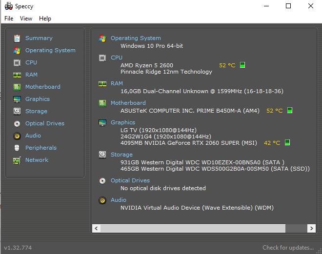

Raiz Δημοσ. 30 Ιανουαρίου 2021 Δημοσ. 30 Ιανουαρίου 2021 (επεξεργασμένο) Καλησπέρα, θα ήθελα τα "φώτα" σας για την αναζήτηση του προβλήματος που αντιμετωπίζω. Παίζω "escape from tarkov" το οποίο γενικά είναι αρκετά ασταθές και απαιτητικό παιχνίδι. Ωστόσο πιστεύω πως το πρόβλημα δεν σχετίζεται μ'αυτό γιατί μετά απο χρόνια πρώτη φορά το αντιμετωπίζω στα 3 χρόνια που παίζω. Την ώρα του παιχνιδιού σήμερα απλά έχασε σήμα η οθόνη, επίσης σταμάτησα να έχω ήχο στα ακουστικά όχι του παιχνιδιού αλλα και απο το discord που βρίσκομαι σε κλήση. Οπότε και τυφλός και κουφός στα καλά καθούμενα χωρίς να κλείσει ο υπολογιστής. Όσο κι αν περίμενα δεν έγινε κάτι, με το που κάνω επανεκκίνηση απο το κουμπί ξεκινάει κανονικά το σύστημα μου και ανοίγει απρόβληματιστα. Μετα απο ένα μισάωρο αντιμετώπισα το ίδιο πρόβλημα. Κοίταξα καλώδια απο καρτα γραφικών και οθόνης και είναι όλα κανονικά όπως είπα και πρίν με το που έκανα επανεκκίνηση πάλι άνοιξε άμεσα η οθόνη. Θέλω να σημειώσω οτι το πρόβλημα είχε γίνει πρίν 3 μέρες που μπήκα πάλι στο ίδιο game άλλα έγινε μετά απο άρκετές ώρες παιχνιδιού και βγήκα, το θεώρησα σύμπτωση. Γενικά δεν μου έχει συμβεί όσο κάνω εργασίες στον υπολογιστή ή παίζω κάποιο ελαφρύ παιχνίδι league of legends. Σήμερα που ξαναμπήκα στο "EFT" αντιμετώπισα το πρόβλημα 2 φορές. Έβγαλα φωτογραφία απο το speccy με το που άνοιξα τον υπολογιστή για να τσεκάρω τις θερμοκρασίες αλλα δεν βλέπω κάτι ακραίο για να με προβληματίσει κάτι συγκεκριμένο. Όλα τα πράγματα εκτός του επεξεργαστή είναι εντός εγγύησης. Τι πρέπει να κοιτάξω στη περίπτωση μου; Ευχαριστώ εκ των προτέρων. Τροφοδοτικό "Be Quiet System Power 9 700W" Επεξ/σία 30 Ιανουαρίου 2021 από Raiz
JDROGAS Δημοσ. 31 Ιανουαρίου 2021 Δημοσ. 31 Ιανουαρίου 2021 Ερωτηση: Aυτες οι θερμοκρασιες ειναι idle;

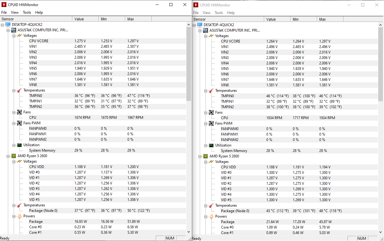

Raiz Δημοσ. 31 Ιανουαρίου 2021 Μέλος Δημοσ. 31 Ιανουαρίου 2021 (επεξεργασμένο) 6 λεπτά πριν, JDROGAS είπε Ερωτηση: Aυτες οι θερμοκρασιες ειναι idle; Οι θερμοκρασίες ήταν μετά το restart. Ουσιαστικά κανένα 5λεπτό μετά απο το gaming. Ωστόσο απο τότε πέρασε κοντά 1.5 ώρα, έχω ανοιχτό μόνο internet και έχω τις παρακάτω θερμοκρασίες Επεξ/σία 31 Ιανουαρίου 2021 από Raiz
JDROGAS Δημοσ. 31 Ιανουαρίου 2021 Δημοσ. 31 Ιανουαρίου 2021 (επεξεργασμένο) Συγγνωμη αλλα τι θερμοκρασιες εχεις στο δωματιο; 52 στη μητρικη χωρις να κανεις τιποτα; Επεξ/σία 31 Ιανουαρίου 2021 από JDROGAS
Raiz Δημοσ. 31 Ιανουαρίου 2021 Μέλος Δημοσ. 31 Ιανουαρίου 2021 (επεξεργασμένο) 5 λεπτά πριν, JDROGAS είπε Συγγνωμη αλλα τι θερμοκρασιες εχεις στο δωματιο; 52 στη μητρικη χωρις να κανεις τιποτα; Δεν έχω καμιά ακραία θερμοκρασία. Οπότε έχω θεματάκι με τις θερμοκρασίες της μητρικής και γενικά με τις θερμοκρασίες. Δεν είχα προσέξει νωρίτερα ότι παρέμειναν τόσο ψηλά. Επεξ/σία 31 Ιανουαρίου 2021 από Raiz
JDROGAS Δημοσ. 31 Ιανουαρίου 2021 Δημοσ. 31 Ιανουαρίου 2021 Δεν γνωριζω το συγκεκριμενο σετακι τι "σηκωνει" απο θερμοκρασιες αλλα 57 στη μητρικη δεν εχω δει ποτε μου (τουλαχιστον τα τελευταια 25 χρονια) 2
Raiz Δημοσ. 31 Ιανουαρίου 2021 Μέλος Δημοσ. 31 Ιανουαρίου 2021 επειδή στο παρελθόν έτυχε το speccy να μου δείχνει ανεβασμένες θερμοκρασίες και το hwmonitor να συμβαδίζει με τις θερμοκρασίες του bios. Οι συγκεκριμένες συνεχίσουν να σε προβληματίζουν?
JDROGAS Δημοσ. 31 Ιανουαρίου 2021 Δημοσ. 31 Ιανουαρίου 2021 (επεξεργασμένο) Οχι ιδιαιτερα αφου δεν εχουν καμια σχεση με αυτες απο το speccy. Στη δεξια φωτο υπαρχει μια διαφορα της ταξης των 10 βαθμων βεβαια και το fan δουλευει στις 2000 στροφες κοντα. Μια ματια που εριξα ειδα λιγακι υψηλες θερμοκρασιες στο συγκεκριμενο επεξεργαστη. Εισαι με στοκ ψυξη να φανταστω; Επεξ/σία 31 Ιανουαρίου 2021 από JDROGAS
raul7 Δημοσ. 31 Ιανουαρίου 2021 Δημοσ. 31 Ιανουαρίου 2021 Εγώ θα έδινα κάποιες πιθανότητες σε υπερθέρμανση cpu ή ακόμα και gpu αλλά οι idle θερμοκρασίες που δείχνεις δεν μας λένε πολλά. Είτε κατέβασε και άφησε το hwinfo64 ανοιχτό και παίξε κανένα 20λεπτο game και ξαναβγες για να δεις τις μέγιστες θερμοκρασίες που έχει καταγράψει σε cpu & gpu, ή κατέβασε το msi afterburner το οποίο έχει ένα καλό εργαλείο live monitoring (πας στο εικονίδιο των ρυθμίσεων και διαλέγεις την καρτέλα monitoring και πατάς οκ) την ώρα που παίζεις που σου δείχνει εκείνη τη στιγμή θερμοκρασίες, συχνότητες, φορτίο τα πάντα. Γενικά σε ryzen νομίζω είναι προτιμότερο εργαλείο το hwinfo64 και όχι speccy/hwmonitor. Βλέπω από το screenshot ότι δεν φαίνονται καθόλου case fans (τουλάχιστον δεν φαίνεται να έχεις κάποιον συνδεδεμένο στην μητρική, αν έχεις κάποιον κατευθείαν στο τροφοδοτικό και δουλεύει στο φουλ πέστο). Αν δεν έχεις κανένα ανεμιστήρα πέρα από την μανίσια ψύκτρα του cpu σε ένα κλειστό κουτί είναι πρόβλημα, γιατί σκέψου ότι όταν ανοίγεις game ξεκινάνε και βγάζουν φουλ θερμότητα και ο cpu και η gpu. Ο ζεστός αέρας δεν φεύγει από το κουτί χωρίς ανεμιστήρες και έτσι αναπόφευκτα ανεβάζουν μεγάλες θερμοκρασίες τα πάντα. Μπορεί βέβαια να μην φταίει ούτε αυτό και να είναι κάτι άλλο, αλλά είναι μια πολύ καλή αρχή για να ψάξεις τι φταίει. 3
Raiz Δημοσ. 31 Ιανουαρίου 2021 Μέλος Δημοσ. 31 Ιανουαρίου 2021 9 ώρες πριν, raul7 είπε Εγώ θα έδινα κάποιες πιθανότητες σε υπερθέρμανση cpu ή ακόμα και gpu αλλά οι idle θερμοκρασίες που δείχνεις δεν μας λένε πολλά. Είτε κατέβασε και άφησε το hwinfo64 ανοιχτό και παίξε κανένα 20λεπτο game και ξαναβγες για να δεις τις μέγιστες θερμοκρασίες που έχει καταγράψει σε cpu & gpu, ή κατέβασε το msi afterburner το οποίο έχει ένα καλό εργαλείο live monitoring (πας στο εικονίδιο των ρυθμίσεων και διαλέγεις την καρτέλα monitoring και πατάς οκ) την ώρα που παίζεις που σου δείχνει εκείνη τη στιγμή θερμοκρασίες, συχνότητες, φορτίο τα πάντα. Γενικά σε ryzen νομίζω είναι προτιμότερο εργαλείο το hwinfo64 και όχι speccy/hwmonitor. Βλέπω από το screenshot ότι δεν φαίνονται καθόλου case fans (τουλάχιστον δεν φαίνεται να έχεις κάποιον συνδεδεμένο στην μητρική, αν έχεις κάποιον κατευθείαν στο τροφοδοτικό και δουλεύει στο φουλ πέστο). Αν δεν έχεις κανένα ανεμιστήρα πέρα από την μανίσια ψύκτρα του cpu σε ένα κλειστό κουτί είναι πρόβλημα, γιατί σκέψου ότι όταν ανοίγεις game ξεκινάνε και βγάζουν φουλ θερμότητα και ο cpu και η gpu. Ο ζεστός αέρας δεν φεύγει από το κουτί χωρίς ανεμιστήρες και έτσι αναπόφευκτα ανεβάζουν μεγάλες θερμοκρασίες τα πάντα. Μπορεί βέβαια να μην φταίει ούτε αυτό και να είναι κάτι άλλο, αλλά είναι μια πολύ καλή αρχή για να ψάξεις τι φταίει. Υπάρχουν 3 fans μπροστά και ένα πίσω. Λειτουργούν κανονικά και είναι συνδεμένα στο τροφοδοτικό. Λοιπόν άνοιξα τα προγράμματα χωρίς να ξέρω αν έκανα κάτι σωστά και στο 5λεπτό έγινε το ίδιο χωρίς να προλάβω να τσεκάρω αποτελέσματα. Θα ξαναδοκιμάσω
