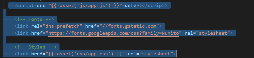

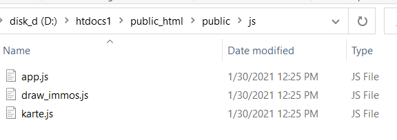

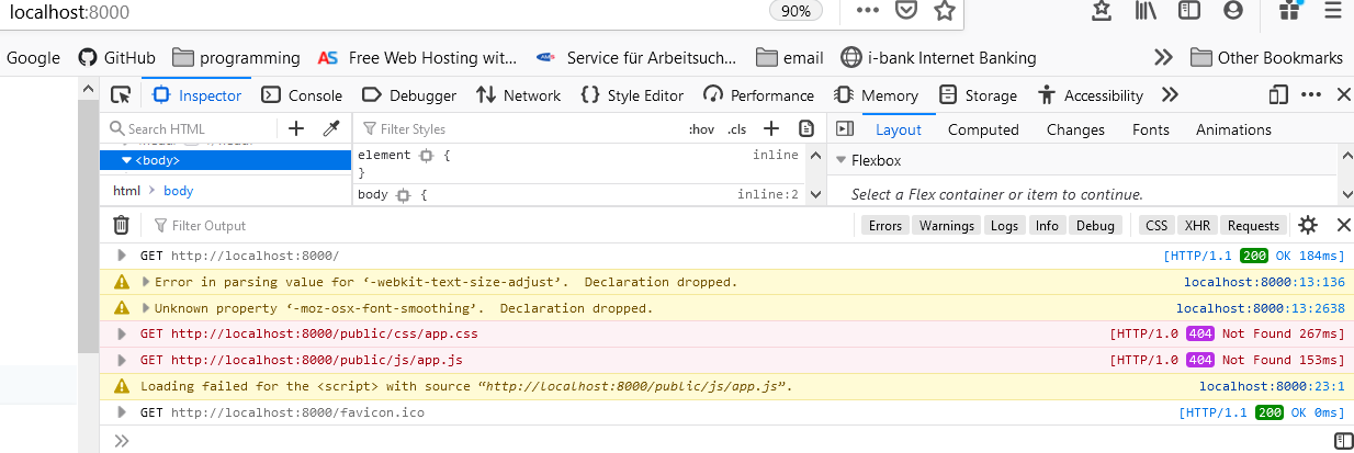

k33theod Δημοσ. 30 Ιανουαρίου 2021 Δημοσ. 30 Ιανουαρίου 2021 (επεξεργασμένο) Έχω ένα πρόβλημα στο laravel στο localhost και δεν μπορώ να καταλάβω τι πάει λάθος Στο αρχείο ρυθμίσεων .env έχω ASSET_URL = http://localhost:8000/public το filesystem και το λάθος όπως στις foto. To layout όπως στη foto. Επεξ/σία 30 Ιανουαρίου 2021 από k33theod
k33theod Δημοσ. 30 Ιανουαρίου 2021 Μέλος Δημοσ. 30 Ιανουαρίου 2021 Είναι οκ τώρα. Άλλαξα στο layout to {{asset()}} σε κανονικό relative path και δουλεύει.
Ponous Δημοσ. 30 Ιανουαρίου 2021 Δημοσ. 30 Ιανουαρίου 2021 2 ώρες πριν, k33theod είπε Στο αρχείο ρυθμίσεων .env έχω ASSET_URL = http://localhost:8000/public Νομίζω αυτό φταίει. Αν αφαιρέσεις το ASSET_URL από τα environmental variables, θα ψάχνει αυτόματα στον φάκελο public. Εσύ το ρύθμισες να ψάνει στο url localhost:8000/public το οποίο αντιστοιχεί στο public_html/public/public Δες λίγο το GET request για το favicon. Το εικονίδιο βρίσκεται στο public φάκελο. Παρόλα αυτά το request έγινε στο localhost:8000/favicon και όχι στο localhost:8000/public/favicon. Ο λόγος είναι επειδή το αρχείο index.php βρίσκεται στον φάκελο public. Δηλαδή, εκεί γίνεται bootstrap η εφαρμογή σου. Η βοηθητική συνάρτηση asset ψάχνει από τον φάκελο public και έπειτα. Όχι από τον φάκελο public_html. Άρα για να δουλέψει: Είτε αφαιρείς το ASSET_URL ή ρυθμίζεις το ASSET_URL να είναι ίσο με http://localhost:8000 1
