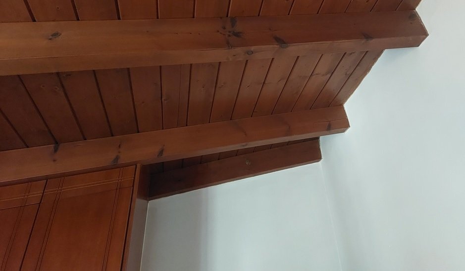

hp8 Δημοσ. 1 Ιουνίου 2023 Δημοσ. 1 Ιουνίου 2023 Στις 1/6/2023 στις 6:47 ΠΜ, ΠάρηςΓ είπε Υπαρχουν θεματα ομως. Πολλες φορες φορες οταν συνανταει τοιχο πχ δεν σε καταλαβαίνω Εμφάνιση κρυμμένου περιεχομένου 1

hp8 Δημοσ. 1 Ιουνίου 2023 Δημοσ. 1 Ιουνίου 2023 (επεξεργασμένο) Στις 1/6/2023 στις 11:33 ΠΜ, ΠάρηςΓ είπε Εννοω τετοιο πχ. Σε οσα σπιτια εχω μεινει που ηταν ετσι ολα οταν εβρεχε ετρεχε νερο μεσα. Οχι πολυ αλλα γραμουλες. Βεβαια κλαιν μαιν στεγνωνε σε ουτε 1 ωρα.. αλλα αν θες κατι αρτιο.... Και μια επεκταση που εκανε ο πεθερος μου προσφατα ο μαστορας απλα εβαλε πολυουρεθανη στην ενωση Εγω στα τελειώματα των των τοίχων έφτιαξα λουκι απο αλουμίνιο στη στρατζα με πλαινο σήκωμα 1 και 3 cmαντιστοιχα (τόσο έπρεπε ) και μπήκε κάτω από το κεραμίδι από την μια, λασπώθηκε και μπήκε κορφιας από πάνω στην άλλη Στις 1/6/2023 στις 11:47 ΠΜ, papoys1 είπε Εχω τοποθετήσει πανελ σε δύο περιπτώσεις. Την πρώτη πριν 5-6 χρόνια σε βεράντα εξοχικού γύρω 30 τετραγωνικά. Την ειχα με κεραμίδια καλή κατασκευή με μόνωση και μεμβράνη αλλα είχε πολύ μικρή κλίση και είχα συνεχώς προβλήματα με νερα. Εβαλα πάνελ και σώθηκα . σε τέτοιες περιπτώσεις οπου η κλιση είναι λιγότερη απο 20 % καλά έκανες Αν ομως μπει σε σπίτι και δεν υπάρχει ψευδοροφη από μέσα τότε δημιουργείται θερμογέφυρα με το κομμάτι που βγαίνει εξω Επεξ/σία 1 Ιουνίου 2023 από hp8 1
