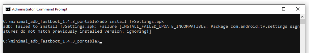

Παιδιά όλες αυτές τις μέρες το έψαξα πολύ το θέμα. Το πρόβλημα, όπως ξέρουμε, είναι πως το Live Channels δεν αποθηκεύει τα κανάλια που βρίσκει. Αυτό είτε οφείλεται σε δυσλειτουργία του Live Channels σε σχέση με το Android TV v9, στο οποίο αναβαθμίστηκε το boxάκι, είτε στο ότι η εφαρμογή Wind Vision δεν επιτρέπει στο Live Channels να τα αποθηκεύσει (νομίζω το λεγόμενο TV Input Framework - TIF - του Android δίνει αυτήν την δυνατότητα) από ότι κατάλαβα από αυτό, αυτό και αυτό. Φυσικά δε τα κατάλαβα όλα όσα αναφέρονται γιατί δεν είμαι Android developer...
Δοκίμασα επίσης να βάλω άλλη εφαρμογή που θα αναλάβει τον συντονισμό των καναλιών, την οποία πήρα από τη ROM του Meecool KII Pro, που επίσης έχει ενσωματωμένο TV tuner και επεξεργαστή της AMLogic... Αλλά δυστυχώς το πείραμα δε πέτυχε γιατί υπάρχει ήδη εγκατεστημένο πακέτο με το ίδιο όνομα αλλά διαφορετική υπογραφή στη συσκευή...
Αν το boxάκι ήταν rootαρισμένο φυσικά θα μπορούσαν να γίνουν πολλά πράγματα, αλλά δεδομένων των συνθηκών νομίζω πως ο μόνος τρόπος να ξαναπαίξει επίγεια κανάλια είναι να βάλουμε "χειροκίνητα" τις συχνότητες των καναλιών στη βάση δεδομένων της εφαρμογής... Τις συχνότητες, τουλάχιστον για τη Θεσσαλονίκη, τις βρήκα από τηλεόραση του σπιτιού που δίνει τη δυνατότητα να γίνει εξαγωγή της λίστας συντονισμένων καναλιών...

Οπότε νομίζω πως μένει να βρεθεί τρόπος να μπουν αυτές οι συχνότητες στη βάση δεδομένων του Live Channels. Στο VLC, σε υπολογιστή που έχει TV tuner (δηλαδή κάτι τέτοιο), οι συχνότητες μπορούν να εισαχθούν μέσω m3u playlist της παρακάτω μορφής:
#EXTM3U
#EXTINF:0, STAR
#EXTVLCOPT:program=700
dvbt://frequency=545994000:bandwidth=8000000
Στο Android υπάρχει η εφαρμογή TVirl, η οποία συνεργάζεται με το Live Channels για να εισάγει IPTV URLs (είτε από "σπασμένες, είτε από δωρεάν υπηρεσίες). Είμαι λοιπόν σε "διαπραγμάτευση" με τον δημιουργό της εφαρμογής εδώ, μπας και τροποποιήσει την εφαρμογή του ώστε να μπορεί να εισάγει και συχνότητες... Ελπίζω να τον καταφέρω... Αλλιώς, δε ξέρω αν μπορεί να ξαναχρησιμοποιηθεί η συσκευή για να παίξει κανάλια...
Ο μόνος άλλος τρόπος που μπορώ να σκεφτώ είναι αν βρεθεί κάποιος που του δουλεύουν τα κανάλια και με κάποιο τρόπο, πχ. με την εφαρμογή SQLite Editor, μας στείλει το περιεχόμενο της βάσης δεδομένων του ώστε να δούμε τί μορφή έχουν οι εγγραφές των καναλιών. Υπάρχουν πολλοί τέτοιοι "εκεί έξω" απλά αν δε προκύψει το θέμα, προφανώς δε θα έχουν λόγο να ψάξουν σε fora όπως το παρόν για λύση... Πάντως η αναβάθμιση σε Android TV v9 από μόνη της δε κάνει τα κανάλια να μη λειτουργούν. Εγώ πχ. πήρα την αναβάθμιση μέσα στον Ιανουάριο και όλα δούλευαν άψογα. Απλά είπα βλακωδώς την περασμένη εβδομάδα να επαναφέρω τις εργοστασιακές ρυθμίσεις της συσκευής και να την ξαναστήσω απ'την αρχή, μη γνωρίζοντας το πρόβλημα, κι έτσι έχασα τα κανάλια που είχα... Εσείς δεν έχετε κανέναν γνωστό που να έχει το boxάκι με Live Channels?
Μετά από ψάξιμο, μελέτη όλων των στοιχείων που παραθέτεις εδώ και δοκιμές δικές μου στο boxάκι κατέληξα ότι μόνο με αλλαγή Ρομ ή Ρουτάρισμα θα έχουμε πρόσβαση στο providers db ξανά... εκτός εάν έχετε κανένα γείτονα με ενεργή συνδρομή και το κουμπώσετε εκεί για να ξεκλειδώσει - βρει τα κανάλια και μετά το πάρετε σπίτι σας κομπλέ ... λογικά θα δουλέυει
Στις 21/2/2021 στις 5:23 ΜΜ, sac1one είπε
Καλημέρα. Το μόνο σίγουρο είναι πως το "κούμπωμα" σε δίκτυο σπιτιού με ενεργή συνδρομή Wind Vision δε θα έχει καμία απολύτως επίδραση στο boxάκι. Στο λέω εκ πείρας, καθώς τον Μάρτιο που μας πέρασε άρχισα να έχω έντονα προβλήματα με την επίγεια λήψη καναλιών... Έχανε τα HD κανάλια, μετά τα έβρισκε σε νέο σκανάρισμα, αλλά μετά τα έχανε πάλι... Έτσι, μετά από παράπονα στην Wind, μου έστειλαν νέο boxάκι το οποίο έκανε ακριβώς τα ίδια - αποδείχτηκε τελικά πως είχε θέμα η κεραία μου!
Μου ξέμεινε ωστόσο το πρώτο boxάκι, το οποίο, φεύγοντας από το σπίτι για να πάω στην ACS να παραλάβω το δεύτερο, λειτουργούσε κανονικά. Πάω στην ACS, παραλαμβάνω, πάω σπίτι και το πρώτο boxάκι δε λειτουργούσε πια. Κουμπώνω το δεύτερο, και λειτούργησε κανονικά. Από αυτό κατάλαβα πως με το που ειδοποίησε η ACS τη Wind πως το δεύτερο boxάκι παρελήφθη, το σύστημα τους απενεργοποίησε το πρώτο boxάκι και ενεργοποίησε το δεύτερο (προφανώς τσεκάρουν το serial number)...
Επειδή είμαι και λίγο Μαγκάιβερ, με έπιασε μια μανία (κανονικό obsession όμως, ότι τίποτα παίξε-γέλασε) να κάνω και το πρώτο να δουλέψει. Αυτό που σκέφτηκα ήταν να καταφέρω να αντιγράψω το serial number του δεύτερου στο πρώτο ώστε να μπορεί να αναγνωριστεί από τα συστήματα τους ως ενεργό... Το πήγα πολύ μακριά, έψαξα, διάβασα, μελέτησα full-time (είχαμε και το πρώτο lockdown εκείνο τον καιρό), έμπλεξα με UART reading κτλ, αλλά δυστυχώς δε κατάφερα να πετύχω αυτό που ήθελα.
Φυσικά όλα αυτά δε τα έκανα για να μπορώ να έχω το άθλιο περιεχόμενο των συνδρομητικών καναλιών (Fox, Fox Life κτλ) του Vision και στην πρώτη συσκευή... Καλά καλά δε τα παρακολουθούσα ούτε στη δεύτερη που είχε ενεργή συνδρομή Vision. Τα έκανα για τη χαρά της γνώσης νέων πραγμάτων. Όταν τελικά κατάλαβα πως το boxάκι είναι προστατευμένο σαν αστακός (μάλλον λόγω Netflix και των εμπλεκόμενων DRM) έβαλα απλά το Live Channels, και το χρησιμοποιούσα ως ένα καταπληκτικό all-in-one TV box για streaming που μπορείς να δεις και επίγεια κανάλια...
Μάλιστα, για να καταλάβεις το μέγεθος της ειρωνείας, έφυγα από την Wind 3 μέρες πριν γράψω αυτήν την δημοσίευση πιο πάνω. Ως τότε το πρώτο δούλευε με το Live Channels (είχε πάρει και το update, αλλά επειδή τα κανάλια τα είχε από πριν αποθηκευμένα, δούλευε κανονικά), και το δεύτερο είχε την ενεργή συνδρομή του... Φεύγω λοιπόν από τη Wind, κόβεται η συνδρομή στο δεύτερο, και λέω κάτσε να τα ξαναστήσω και τα 2 μαζί από την αρχή για να γίνουν όμοια... Τα βάζω δίπλα δίπλα, τα συνδέω σε διαφορετικές εισόδους HDMI στην TV, και ξεκινάω... Factory defaults... Εγκατάσταση Live Channels, κτλ... Και παίρνω τα @@ μου... Τα υπόλοιπα τα ξέρεις ήδη...
Τώρα, για το αν μπορεί να γίνει κάτι για να ξαναπαίξουν επίγεια κανάλια δε ξέρω. Πήζω λίγο αυτές τις μέρες με τη δουλειά μου, οπότε δεν έχω τον χρόνο να ασχοληθώ, αλλά κάποια στιγμή θα το ξαναδώ γιατί ήταν πολύ βολικά και μου λείπει η πρακτικότητα της all-in-one λύσης που μου πρόσφεραν...
