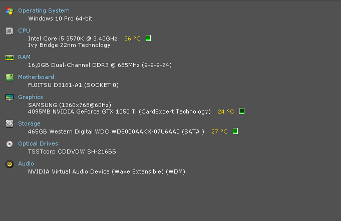

kostas_pap21 Δημοσ. 28 Ιανουαρίου 2021 Δημοσ. 28 Ιανουαρίου 2021 (επεξεργασμένο) Καλησπέρα στο team και καλή χρονιά, Πρόσφατα έπεσε στα χέρια μου ένα pcακι με τα specs της φωτογραφίας, όσο και αν προσπάθησα να μπω στα bios όμως δεν έβγαλα άκρη. Ξέρει κανείς τι γίνεται; Επεξ/σία 28 Ιανουαρίου 2021 από kostas_pap21

kostas_pap21 Δημοσ. 28 Ιανουαρίου 2021 Μέλος Δημοσ. 28 Ιανουαρίου 2021 Και για OC προφανώς, αλλά αρχικά γιατί δεν μπαίνει bios. Μου έχει κάνει τρομερή εντύπωση.

kostas_pap21 Δημοσ. 28 Ιανουαρίου 2021 Μέλος Δημοσ. 28 Ιανουαρίου 2021 Απίστευτο το γεγονός ότι ήθελε ταυτόχρονα F11/F12 και όχι μόνο το ένα ή το άλλο ή απλά το button από το πληκτρολόγιο. Anyway, πάμε τώρα στα βασικά, αξίζει το oc εδώ ή τσάμπα το ρίσκο;
TheDevilMayCare Δημοσ. 28 Ιανουαρίου 2021 Δημοσ. 28 Ιανουαρίου 2021 Το θεμα δεν ειναι αν αξιζει, αλλα αν μπορεις να το κανεις! Δηλαδη αν σε αφηνει η Fujitsu.. γιατι συνηθως αυτα τα 'επωνυμα', ναι μεν δεχονται και "Κ" επεξεργαστες, αλλα συχνα δεν σου δινουν καμια επιλογη ανεβασματος τους..! Εχεις δει να βρισκεται, κατι σχετικο εκει? 🤐 Σου δινει εδω για τον i5 επιλεξιμο πολλαπλασιαστη πανω > 38, η εστω να εχεις 38: σε ολα τα cores του? 🙄
kostas_pap21 Δημοσ. 28 Ιανουαρίου 2021 Μέλος Δημοσ. 28 Ιανουαρίου 2021 Στις 28/1/2021 στις 3:41 ΜΜ, TheDevilMayCare είπε Το θεμα δεν ειναι αν αξιζει, αλλα αν μπορεις να το κανεις! Δηλαδη αν σε αφηνει η Fujitsu.. γιατι συνηθως αυτα τα 'επωνυμα', ναι μεν δεχονται και "Κ" επεξεργαστες, αλλα συχνα δεν σου δινουν καμια επιλογη ανεβασματος τους..! Εχεις δει να βρισκεται, κατι σχετικο εκει? 🤐 Σου δινει εδω για τον i5 επιλεξιμο πολλαπλασιαστη πανω > 38, η εστω να εχεις 38: σε ολα τα cores του? 🙄 Επέκταση Δίνει επιλογή για x38 σε όλα τα cores, μέχρι εκεί..
TheDevilMayCare Δημοσ. 28 Ιανουαρίου 2021 Δημοσ. 28 Ιανουαρίου 2021 Τωρα να σου πω οτι με "εκπλησσει"? 🤣 Μπαα, δεν με εκπλησσει, καθολου! Το μονο που μενει να δοκιμασεις -αν δεν υπαρχει καποιο bios ξεκλειδωτο, δυσκολο!- ειναι μηπως με το Throttlestop: μπορεσεις να ανεβασεις, τον πολλαπλασιαστη > 38.... https://www.techpowerup.com/download/techpowerup-throttlestop/ 😈 Σε ορισμενα επωνυμα μηχανηματα το κανει, αλλα λιγο-πολυ εκεινα ειναι ηδη γνωστα Και πιο συγκεκριμενα, αναφερομαι σε αυτα εδω: https://www.techpowerup.com/forums/threads/throttlestop-overclocking-desktop-pcs.235975/ 🥳
