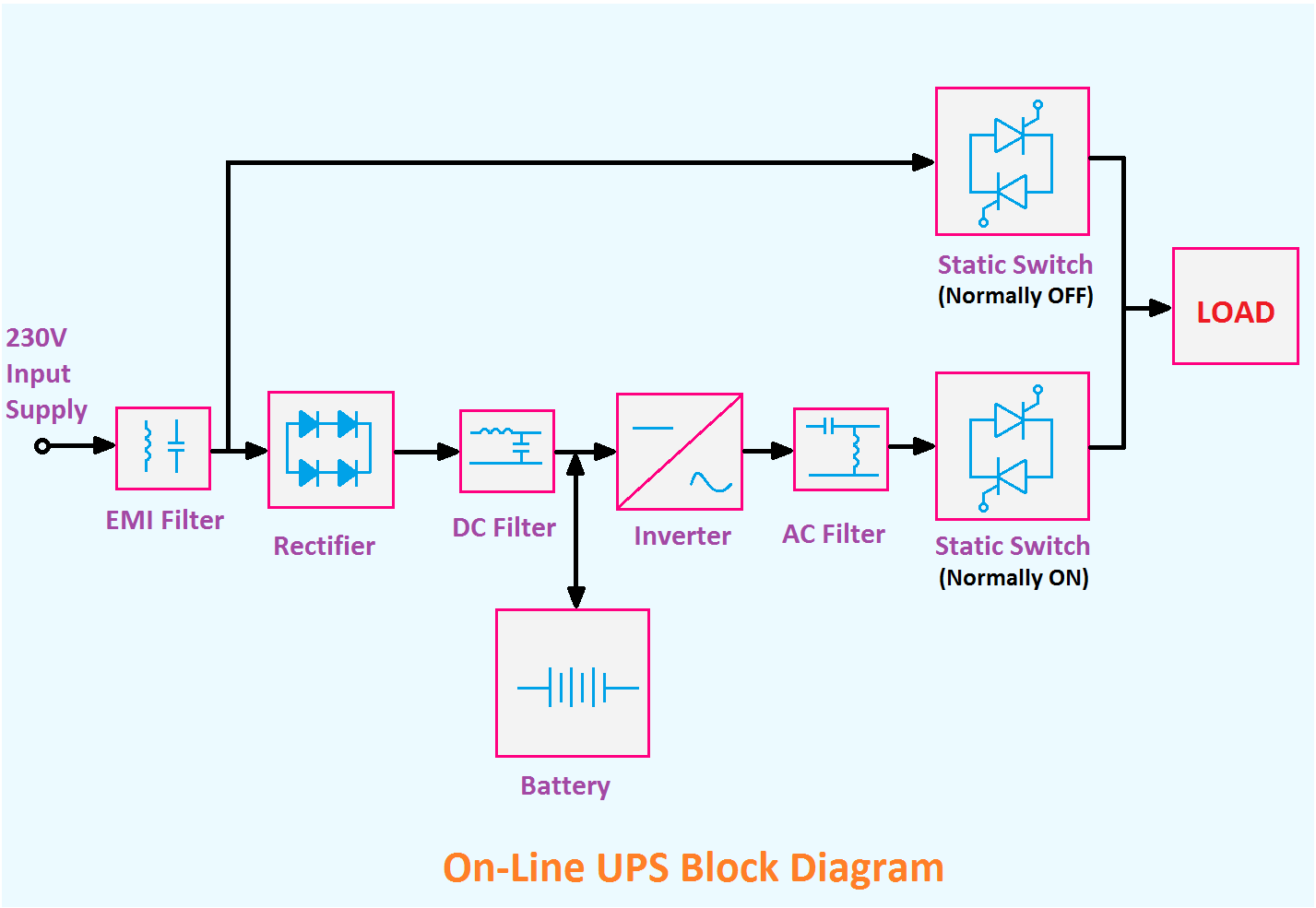

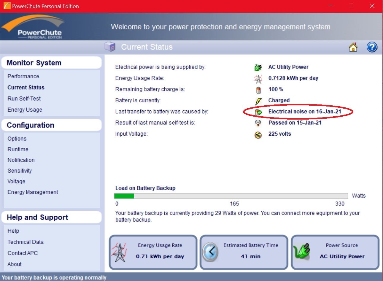

Petros Electron Δημοσ. 28 Ιανουαρίου 2021 Δημοσ. 28 Ιανουαρίου 2021 (επεξεργασμένο) Γνωριζω τι ειναι το Varistor. Ολα ειναι θεμα χρονου.. To varistor εχει μερικα ms αντίδρασης οπου οταν θα ανεβει η ταση θα καεί πλεον για να προστατέψει τον εξοπλισμό αλλα η ζημια θα εχει γινει.. Θα εχει περάσει δηλαδη η παραπάνω ταση στο υπόλοιπο μερος του κυκλωματος με οτι αποτέλεσμα αυτο θα φερει.. H πιο καλη λυση ειναι ενα online UPS με AVR. Και εχεις το κεφαλι σου ήσυχο. Οπως αυτο που εχεις στην φωτο.. Επεξ/σία 28 Ιανουαρίου 2021 από Petros Electron
snbblp Δημοσ. 28 Ιανουαρίου 2021 Δημοσ. 28 Ιανουαρίου 2021 (επεξεργασμένο) 14 λεπτά πριν, Petros Electron είπε Γνωριζω τι ειναι το Varistor. Ολα ειναι θεμα χρονου.. To varistor εχει μερικα ms αντίδρασης οπου οταν θα ανεβει η ταση θα καεί πλεον για να προστατέψει τον εξοπλισμό αλλα η ζημια θα εχει γινει.. Θα εχει περάσει δηλαδη η παραπανω ταση στο υπολοιπο μερος του κυκλωματος με οτι αποτέλεσμα αυτο θα φερει.. H πιο καλη λυση ειναι ενα online UPS με AVR. Και εχεις το κεφαλι σου ήσυχο. Οπως αυτο που εχεις στην φωτο.. η εικόνα είναι από Powerware (Eaton) 5115 στον κύκλο είναι vdr, όπως υπάρχουν και σε κάθε καλό PSU Χρόνος απόκρισης εδώ (από 0.25μS): https://www.tdk-electronics.tdk.com/download/531268/8954d4a78154a9da5c70a7119fa03e86/siov-general.pdf Επεξ/σία 28 Ιανουαρίου 2021 από snbblp
