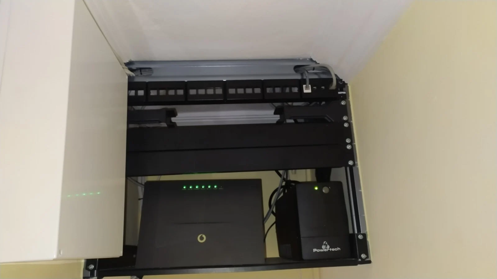

  • 2 χρόνια αργότερα...
Ξεθάβω το θέμα.. Το ανοιχτό rack το έχω τοποθετήσει, έχω ακόμη μερικά να πράγματα να βάλω.
