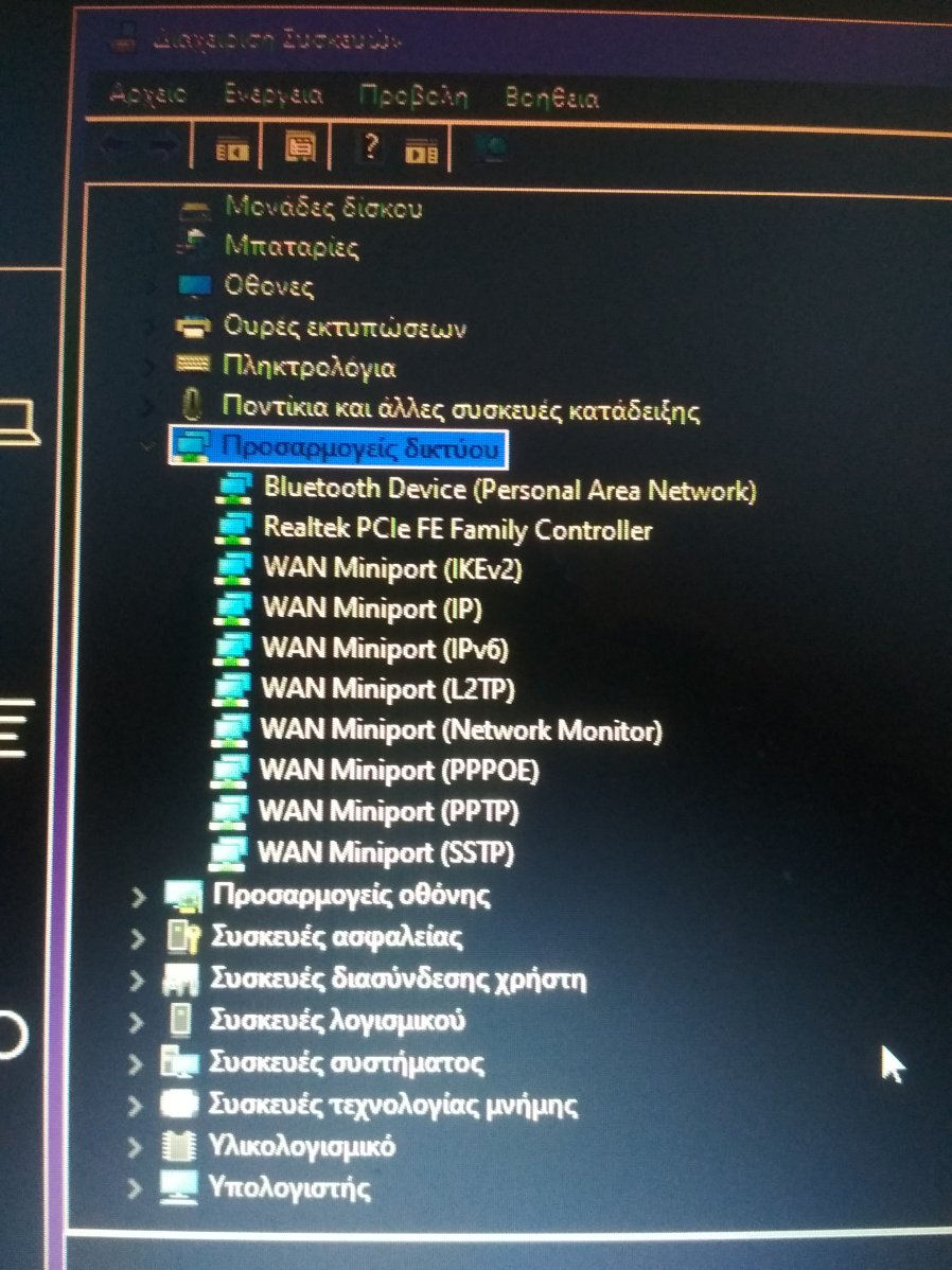

dkmaster Δημοσ. 28 Ιανουαρίου 2021 Δημοσ. 28 Ιανουαρίου 2021 Αν δε φαίνεται τίποτα στους προσαρμογείς δικτύου τότε έχει αφαιρεθεί η κάρτα δικτύου σου. Πήγαινε στη διαχείριση υλικού και δες εκεί αν υπάρχουν συσκευές με θαυμαστικό, και αν υπάρχει κάτι στους προσαρμογείς δικτύου. Η αποκατάσταση μπορεί να βοηθήσει αν το πρόβλημα είναι λογισμικό. Αν έχει πρόβλημα η κάρτα δικτύου σου σε επίπεδο hardware τότε δε θα βοηθήσει.

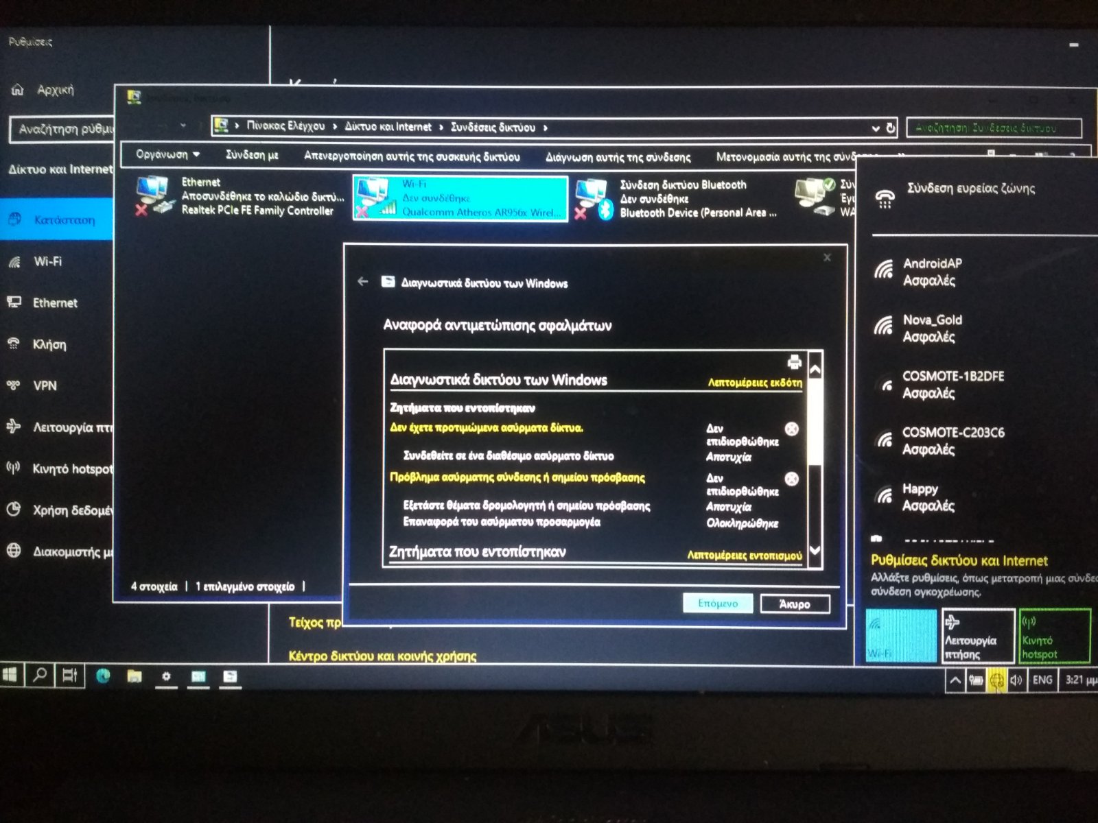

Gold_angel Δημοσ. 30 Ιανουαρίου 2021 Μέλος Δημοσ. 30 Ιανουαρίου 2021 Παιδιά το αφίσα λίγες μέρες επίτηδες να ηρεμήσει και εκεί που δεν έδειχνε καν τα δίκτυα . Ξαφνικά τα δείχνει.στις συνδέσεις δικτύου δεν υπήρχε καν το wi fi και τώρα υπάρχει. Έκανα διάγνωση αλλά δεν συνδέεται. Έκανα απενεργοποίηση δεν δεν έφτιαξε. Αλλά συνεχίζει να δείχνει τα δίκτυα αλλά και το δικό μου στη νόβα. Στο διαγνωστικό λέει ότι δεν έχω προτιμώμενα ασύρματα δίκτυα και προβλήματα ασύρματης σύνδεσης. Ενώ εγώ τα βλέπω
