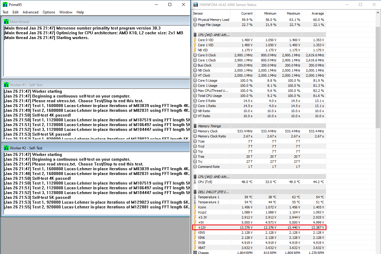

Τέρης Α. Δημοσ. 26 Ιανουαρίου 2021 Δημοσ. 26 Ιανουαρίου 2021 23 λεπτά πριν, christos4 είπε ξέρεις αν υπάρχει τρόπος να γίνει κάποιος έλεγχος μέσω software Αν καταφέρει και ανοίξει κατεβάζετε το HWinfo και στο πεδίο που αναφέρει τη μητρική θα έχει κάτι τάσεις 12, 5 και 3,3. Τραβήξτε ένα screenshot. Μετά για να ζοριστεί το τροφοδοτικό τρέξτε το PRIME95 Small FFTs παράλληλα με το HWinfo. Ελέγξτε μήπως τα 12v πηγαίνουν κάτω από 11,5 και τα 5 πάνω από 5. 1
christos4 Δημοσ. 26 Ιανουαρίου 2021 Μέλος Δημοσ. 26 Ιανουαρίου 2021 2 ώρες πριν, Τέρης Α. είπε Αν καταφέρει και ανοίξει κατεβάζετε το HWinfo και στο πεδίο που αναφέρει τη μητρική θα έχει κάτι τάσεις 12, 5 και 3,3. Τραβήξτε ένα screenshot. Μετά για να ζοριστεί το τροφοδοτικό τρέξτε το PRIME95 Small FFTs παράλληλα με το HWinfo. Ελέγξτε μήπως τα 12v πηγαίνουν κάτω από 11,5 και τα 5 πάνω από 5. δεν παρατηρώ τέτοια συμπεριφορά τουλάχιστον στα 7-8 λεπτά που έχει τρέξει το Prime95. Πόση ώρα πρέπει να το αφήσω να τρέξει; σε ένα random ξένο forum που συζητάνε για overclocking βέβαια, λένε για 12-24 ώρες;
Τέρης Α. Δημοσ. 26 Ιανουαρίου 2021 Δημοσ. 26 Ιανουαρίου 2021 (επεξεργασμένο) 11 λεπτά πριν, christos4 είπε λένε για 12-24 ώρες; Αυτό ισχύει για επεξεργαστές που τους έχουν κάνει O.C. για να δουν αν είναι σταθεροί. Αλλά μετά από αυτό που είδα, ένα από τα 2 σημαίνει: Α) Η μητρική μετρά λάθος τάσεις (Είναι δυνατόν το 5v να μένει ανέγκιχτο, και να επιρεάζεται το 3,3v;) Β) Το τροφοδοτικό πρέπει να αλλαχθεί προχθές, αν δεν έχει κάνει ζημιά στο υπόλοιπο σύστημα. Επίσης το Vcore έχει βγει εκτός ορίων... Επεξ/σία 26 Ιανουαρίου 2021 από Τέρης Α.
christos4 Δημοσ. 26 Ιανουαρίου 2021 Μέλος Δημοσ. 26 Ιανουαρίου 2021 59 λεπτά πριν, Τέρης Α. είπε Αυτό ισχύει για επεξεργαστές που τους έχουν κάνει O.C. για να δουν αν είναι σταθεροί. Αλλά μετά από αυτό που είδα, ένα από τα 2 σημαίνει: Α) Η μητρική μετρά λάθος τάσεις (Είναι δυνατόν το 5v να μένει ανέγκιχτο, και να επιρεάζεται το 3,3v;) Β) Το τροφοδοτικό πρέπει να αλλαχθεί προχθές, αν δεν έχει κάνει ζημιά στο υπόλοιπο σύστημα. Επίσης το Vcore έχει βγει εκτός ορίων... Άρα καταλαβαίνω ότι πρέπει να το πάω σε ένα τεχνικό να μετρήσει το τροφοδοτικό απευθείας (για να δούμε αν είναι τροφοδοτικό ή αν η μητρική μετράει λάθος) και ανάλογα να κινηθώ με αντικατάσταση τροφοδοτικού ή άλλων υποσυστηματων. Ευχαριστώ για τον χρόνο σας! 1
