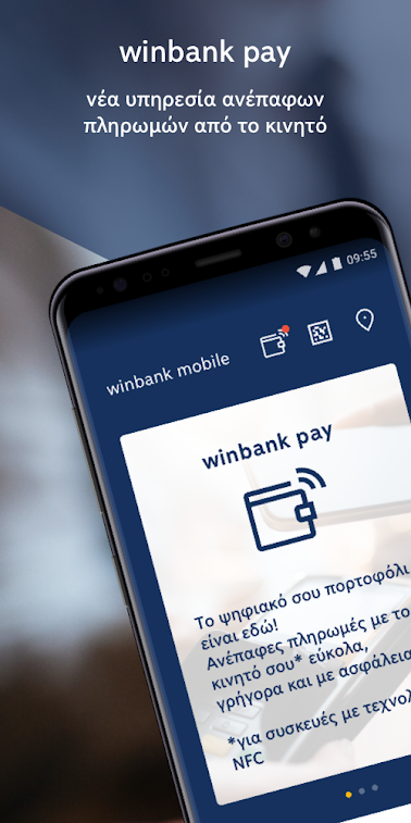

stark Δημοσ. 25 Ιανουαρίου 2021 Δημοσ. 25 Ιανουαρίου 2021 20 ώρες πριν, Marios Rios είπε Σε ευχαριστώ για την απάντηση αδερφέ Με την εθνική προσπάθησα κανονικά μέσω της εφαρμογής της (i-bank pay) και με πετάει αυτόματα στο google pay για να πληρώσω με αποτέλεσμα να μη υλοποιείται η συναλλαγή.. δε ξέρω τι στο καλό γίνεται! Μπαι δε Γουέι δε ξέρω τι είναι το BT που λες... Ουσιαστικά τι μου λες; Ότι γίνεται να πληρώσω μέσω κινητού; Αν ναι μόνο με eurobank από ότι καταλαβαίνω μπορώ να πληρώσω χωρίς περιορισμούς; Ξεχασα να αναφέρω πως η Πειραιώς μέχρι και τηλέφωνο με πήρε για να βγάλουμε άκρη! Είχα στειλει αρχικά στο messenger και μου ζήτησαν τηλέφωνο επικοινωνίας.. στην επικοινωνία που είχαμε ο υπάλληλος είχε μείνει μ@@@ας και δε.μπορουσε να βγάλει άκρη στο γιατί δεν εμφανίζεται καν το εικονίδιο σε μένα.. παίζει ρόλο που έχω MIUI; Δεν λογίζεται σαν android το κινητό μου; Με το που ανοίξεις την εφαρμογή της Winbank, σου εμφανίζει πάνω το εικονίδιο. Δες την photo. Είναι αυτό που στην photo έχει κόκκινη κουκίδα. Είσαι σίγουρος ότι δεν το έχεις εσύ; Αν όντως δεν το έχεις, δοκίμασε να πας στις ρυθμίσεις της εφαρμογής -> διαχείριση υπηρεσιών -> Winbank Pay και δες εκεί αν είναι επιλεγμένη η Visa σου. Επίσης στα settings του NFC στο κινητό, μάλλον έχεις βάλει ως προεπιλεγμένη εφαρμογή το Google Pay, γι' αυτό έχεις θέμα και με το i-bank. Βάλε την εφαρμογή της τράπεζας που θέλεις. 2
Marios Rios Δημοσ. 25 Ιανουαρίου 2021 Μέλος Δημοσ. 25 Ιανουαρίου 2021 2 ώρες πριν, stark είπε Με το που ανοίξεις την εφαρμογή της Winbank, σου εμφανίζει πάνω το εικονίδιο. Δες την photo. Είναι αυτό που στην photo έχει κόκκινη κουκίδα. Είσαι σίγουρος ότι δεν το έχεις εσύ; Αν όντως δεν το έχεις, δοκίμασε να πας στις ρυθμίσεις της εφαρμογής -> διαχείριση υπηρεσιών -> Winbank Pay και δες εκεί αν είναι επιλεγμένη η Visa σου. Επίσης στα settings του NFC στο κινητό, μάλλον έχεις βάλει ως προεπιλεγμένη εφαρμογή το Google Pay, γι' αυτό έχεις θέμα και με το i-bank. Βάλε την εφαρμογή της τράπεζας που θέλεις. Καλησπέρα Δεν εμφανίζεται το εικονίδιο 100%.. αν πάω μέσα από τις ρυθμίσεις που λες μου το βγάζει αλλά με κατευθύνει στις ρυθμίσεις του κινητού μετα! Και εκεί δε ξέρω τι να κάνω... Και ναι έχεις δίκιο είναι προεπιλεγμένο το google pay... Αλλά δυστυχώς δε μου δίνει άλλη επιλογή πέραν αυτού 😕 Μπορείς να με βοηθήσεις περαιτέρω; 🙏
