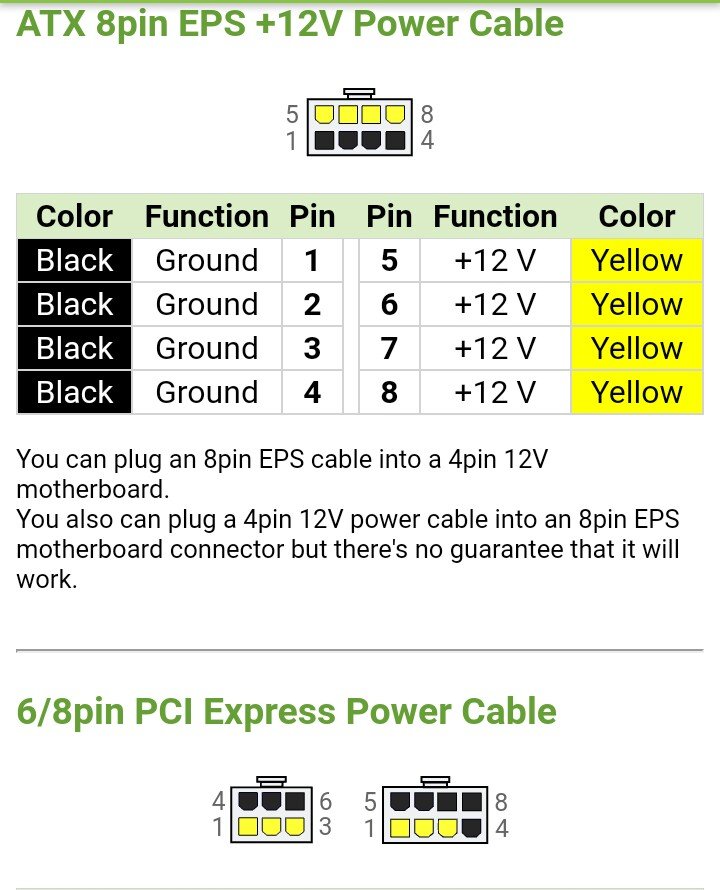

Τέρης Α. Δημοσ. 24 Ιανουαρίου 2021 Δημοσ. 24 Ιανουαρίου 2021 (επεξεργασμένο) 16 ώρες πριν, Smitty είπε η μητρικη ηθελε ενα 4pin και ενα 8pin για την cpu. Εμεις βαλαμε το 8πινο κανονικα και επειδη δεν υπηρχε σκετο 4πινο βαλαμε ενα 6πινο με τα 2 ακριανα πινακια απλα να εξεχουν (αλλα και παλι κουμπωσε σωστα) Το 8pin EPS (12v) δίνει στα πάνω 4pin που βρίσκονται στο δοντάκι + και από κάτω -. Τα 6pin PCI-e (12v) που βρίσκονται στο δοντάκι δίνουν - και τα από κάτω +. Με τέτοια τέλειο βραχυκύκλωμα απλά προστατεύεται το τροφοδοτικό και δεν ανάβει καν. Βγάλτε το 6πινο και θα λειτουργήσει κανονικά! Επεξ/σία 24 Ιανουαρίου 2021 από Τέρης Α. 5

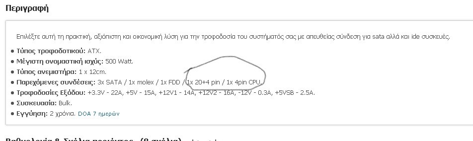

benign Δημοσ. 24 Ιανουαρίου 2021 Δημοσ. 24 Ιανουαρίου 2021 (επεξεργασμένο) 8 λεπτά πριν, Smitty είπε ναι αλλα δεν θελει ενα επιπλεον 4πινο το οποιο δεν διαθετουμε? Δεν υπαρχει τροφοδοτικο χωρις 4πινο. Δες εδω ακομη και αυτο που ειναι της πλακας και δεν πρεπει να το αγορασει ποτε κανεις εχει. https://www.e-shop.gr/psu-force-dr-8500btx-500w-p-PER.643575 Επεξ/σία 24 Ιανουαρίου 2021 από benign
niko13 Δημοσ. 24 Ιανουαρίου 2021 Δημοσ. 24 Ιανουαρίου 2021 (επεξεργασμένο) 3 λεπτά πριν, benign είπε Δεν υπαρχει τροφοδοτικο χωρις 4πινο. Δες εδω ακομη και αυτο που ειναι της πλακας και δεν πρεπει να το αγορασει ποτε κανεις εχει. https://www.e-shop.gr/psu-force-dr-8500btx-500w-p-PER.643575 Αυτο ομως δεν εχει 8 pin.😁. Ειναι χειροτερο.. Το 8 pin ειναι αρκετο για ολους τους cpu εκτος κι αν πας για ln2 oc Επεξ/σία 24 Ιανουαρίου 2021 από niko13
Τέρης Α. Δημοσ. 24 Ιανουαρίου 2021 Δημοσ. 24 Ιανουαρίου 2021 8 λεπτά πριν, Aris_ είπε δεν ταιριάζει το 6pin στην υποδοχή του 4 του αλλάξανε τα φώτα στο ζόρισμα Το μεσαίο πιν στη πάνω σειρά του 6πινου είναι σαν κυπελάκι και μπήκε σε τετράγωνη θέση, οπότε μπαίνει. Το αντίθετο δεν θα γινόταν. 1
