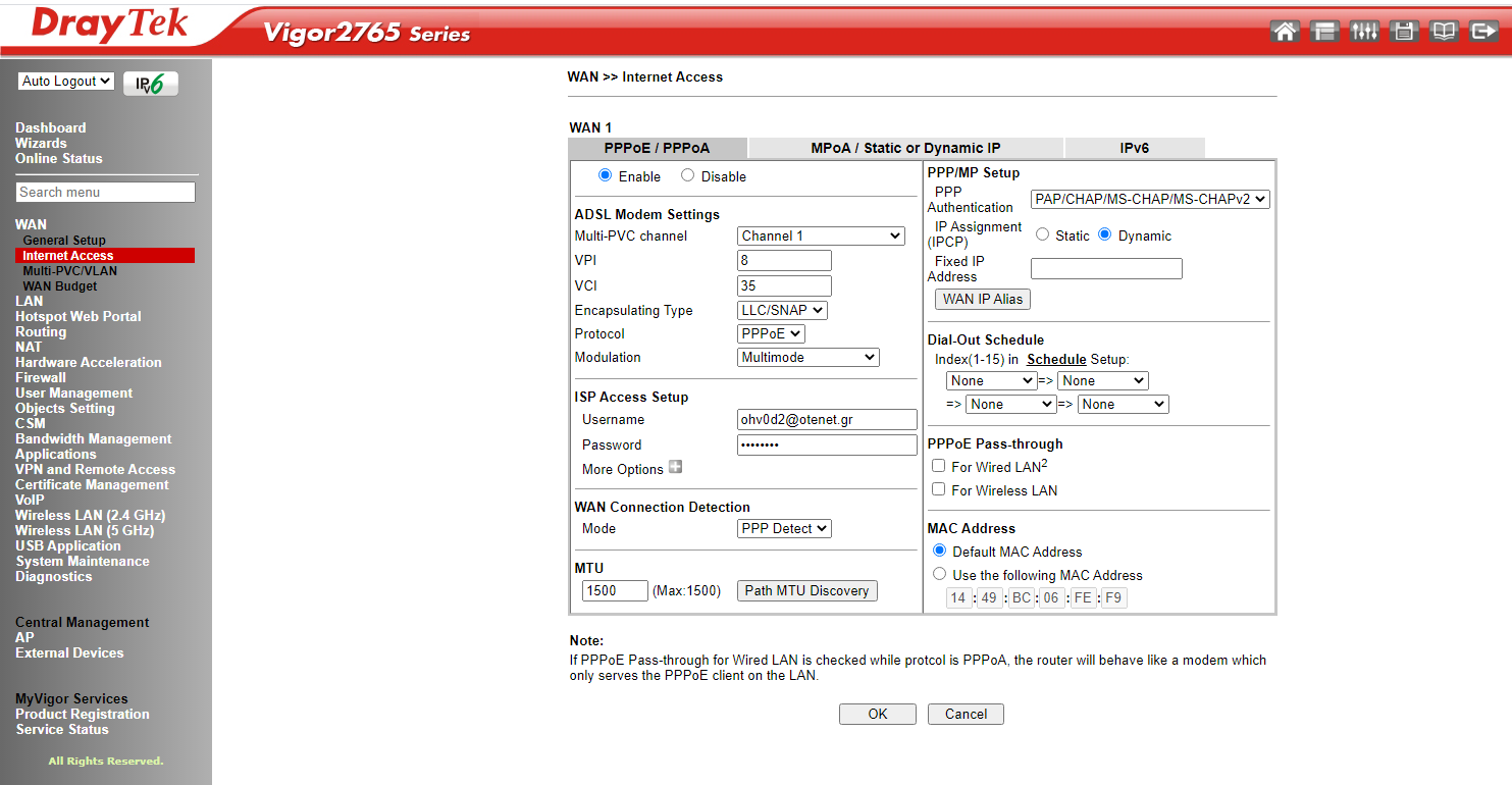

N3CR4 Δημοσ. 23 Ιανουαρίου 2021 Δημοσ. 23 Ιανουαρίου 2021 Παίδες έχω καινούριο Vigor2765Vac. Το έχω ρυθμισει με τα βασικα και συνδεθηκε με cosmote (vdsl 100mbps). Κάτι δεν έχω κάνει σωστα όμως γτ έχω απιστευτο lag σε οποιαδηποτε σελίδα ανοίγω. Δεν τη παλεύω δλδ έτσι, περίπου 6-7δευτερόλεπτα στο άνοιγμα της σελίδας. Μερικες πετάνε και time out. Μηπως έχετε καμια ιδέα;

N3CR4 Δημοσ. 29 Ιανουαρίου 2021 Μέλος Δημοσ. 29 Ιανουαρίου 2021 (επεξεργασμένο) Στις 27/1/2021 στις 10:20 ΜΜ, ilpapacha είπε Δοκίμασες και τα 3 modem codes; https://www.draytek.com/support/latest-firmwares/ Μόλις τα τελειωσα και τα 3. Δε βλεπω κάτι διαφορετικό. Δεν πέφτει κατω απο 27sec σε οποιοδηποτε video στο youtube μεχρι να αρχισει να παίζει το video. Θα με τρελάνει. Στις 27/1/2021 στις 10:20 ΜΜ, ilpapacha είπε Άλλαξες dns server να δεις μήπως έχει κάποια διαφορά; Μπορείς να στείλεις και ένα email στην lexis. Έχουν καλή εξυπηρέτηση και σίγουρα θα σε βοηθήσουν. Dns εβαλα cisco (208.67.222.222 & 208.67.220.220) και Cloudflare 1.1.1.1 & 1.0.0.1. Και με αυτο τα ιδια. H lexis με εχει γραψει κανονικότατα μεχρι τωρα. Στις επισυναπτόμενες screenshots βλέπετε τιποτα που να σας φαίνεται λάθος; Δε μπορεί... Κάτι πρέπει να έχω ρυθμισει λάθος για να έχω τετοιο lag. Επεξ/σία 29 Ιανουαρίου 2021 από N3CR4

ilpapacha Δημοσ. 29 Ιανουαρίου 2021 Δημοσ. 29 Ιανουαρίου 2021 53 λεπτά πριν, N3CR4 είπε Μόλις τα τελειωσα και τα 3. Δε βλεπω κάτι διαφορετικό. Δεν πέφτει κατω απο 27sec σε οποιοδηποτε video στο youtube μεχρι να αρχισει να παίζει το video. Θα με τρελάνει. Dns εβαλα cisco (208.67.222.222 & 208.67.220.220) και Cloudflare 1.1.1.1 & 1.0.0.1. Και με αυτο τα ιδια. H lexis με εχει γραψει κανονικότατα μεχρι τωρα. Στις επισυναπτόμενες screenshots βλέπετε τιποτα που να σας φαίνεται λάθος; Δε μπορεί... Κάτι πρέπει να έχω ρυθμισει λάθος για να έχω τετοιο lag. Δεν βλέπω κάτι παράλογο σε αυτές τις εικόνες. Η μόνη «πιστολιά» που θα ρίξω είναι να δοκιμάσεις στο MTU να βάλεις 1492. 1
N3CR4 Δημοσ. 30 Ιανουαρίου 2021 Μέλος Δημοσ. 30 Ιανουαρίου 2021 9 ώρες πριν, ilpapacha είπε Δεν βλέπω κάτι παράλογο σε αυτές τις εικόνες. Η μόνη «πιστολιά» που θα ρίξω είναι να δοκιμάσεις στο MTU να βάλεις 1492. Αυτό ήταν! Το mtu 1492. Δεν υπάρχει lag πλέον.... Φτιάχτηκε! 1
