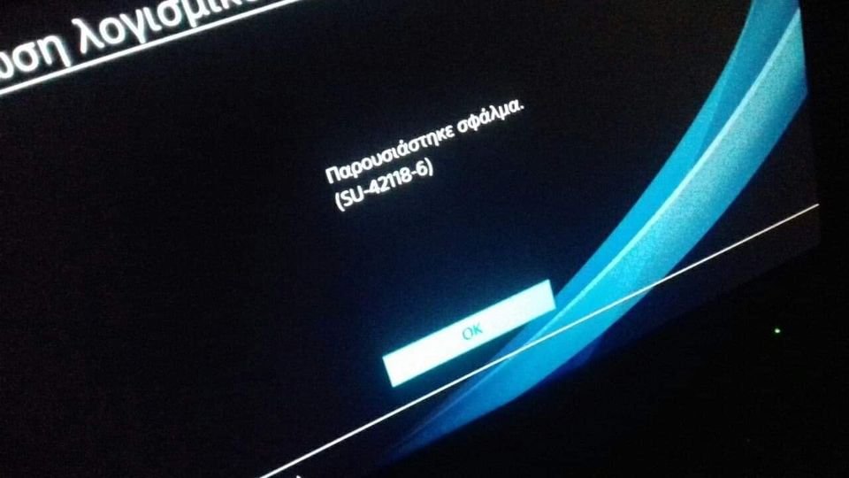

Aristintis Δημοσ. 23 Ιανουαρίου 2021 Δημοσ. 23 Ιανουαρίου 2021 (επεξεργασμένο) Λοιπόν πειρα ενα playstation 4 μεταχειρισμενo το fat και δεν μου κανει την ενημέρωση την 8.3 απο πουθενα ουτε απο safe ουτε απο της ρυθμίσεις ουτε απο πουθενα και το πήγα στο μαστορα και αλλαξε σκληρό και ακόματο κανει και λεει τωρα οτι θα αλλαξει καλωδιοταινια θα δουλέψει αν αλλαξουμε? Επεξ/σία 23 Ιανουαρίου 2021 από Aristintis

Aristintis Δημοσ. 23 Ιανουαρίου 2021 Μέλος Δημοσ. 23 Ιανουαρίου 2021 (επεξεργασμένο) το έχω κάνει και μου βγάζει αυτό προσπαθώ να κάνω αυτή την ενημέρωση και μου βγάζει αυτό Επεξ/σία 29 Ιανουαρίου 2021 από Praetorian greeklish
Aristintis Δημοσ. 23 Ιανουαρίου 2021 Μέλος Δημοσ. 23 Ιανουαρίου 2021 (επεξεργασμένο) Έχω αλλάξει και δίσκο Ο δίσκος είχε πρόβλημα και νόμιζα ότι είναι αυτό αλλά άλλαξα και ακόμα το κάνει αυτό Επεξ/σία 29 Ιανουαρίου 2021 από Praetorian greeklish

Aristintis Δημοσ. 23 Ιανουαρίου 2021 Μέλος Δημοσ. 23 Ιανουαρίου 2021 (επεξεργασμένο) Τι είναι αυτό επειδή δεν ξέρω και το update το περασα μέσω usb και έχουν πέσει μέσα νερά μου είπε ο μάστορας Επεξ/σία 29 Ιανουαρίου 2021 από Praetorian μη γράφετε σε greekish
vorlon Δημοσ. 23 Ιανουαρίου 2021 Δημοσ. 23 Ιανουαρίου 2021 (επεξεργασμένο) Απο οτι κατάλαβα αυτο το error ειναι απο το disk drive. Λογικά πρέπει να εχει δισκάκι μέσα Επεξ/σία 23 Ιανουαρίου 2021 από vorlon
mikele13- Δημοσ. 23 Ιανουαρίου 2021 Δημοσ. 23 Ιανουαρίου 2021 BD-ROM Drive Error / Can Not Communicate with BD-ROM. Check BD-ROM Ribbon between motherboard and drive. If the tabs are broken, replace cable and test. Also check connectors for breaks or corrosion. If no better, check and replace drive board fuses where bad: CUH-10xx / 11xx series consoles: F501, F201, F202 and F203. May require Renesas IC swap to donor daughterboard if all else fails. CUH-12xx series consoles: Typically F6202 (located on main system board). CUH-2xxx series consoles: F6201 / F6202 (located on main system board). CUH-7xxx series consoles: F6201 / F6202 (located on main system board).
Aristintis Δημοσ. 23 Ιανουαρίου 2021 Μέλος Δημοσ. 23 Ιανουαρίου 2021 (επεξεργασμένο) α οκ καταλαβα vorlon και το σιντι δεν δουλευει δλδ δεν περνει σιντι μεσα όταν πατάω το κουμπί και mikele κατάλαβα δεν ξερω τι υπάρχει μέσα αν ενοείτε καλωδιοταινία την έβαλε μέσα νομίζω δίσκο μέσα έχει δηλαδή δεν με νοιάζει να μπορεί να παίξει CD αφού μπορώ να παίξω και online Επεξ/σία 29 Ιανουαρίου 2021 από Praetorian μη γράφετε σε greekish
