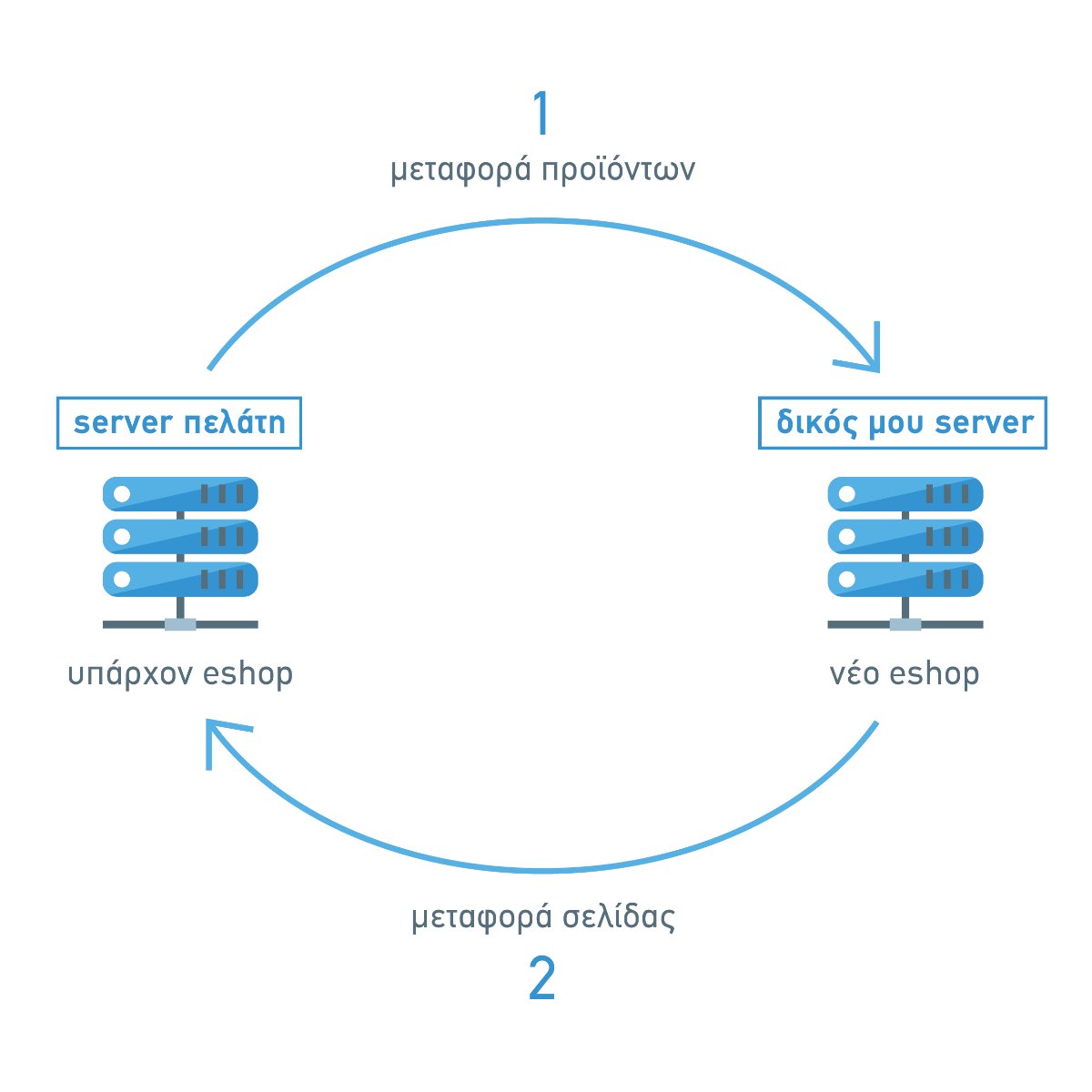

silve Δημοσ. 23 Ιανουαρίου 2021 Δημοσ. 23 Ιανουαρίου 2021 Γεια χαρά παιδιά! Ένας γνωστός μου έχει ήδη ένα eshop σε wordpress και woocommerce και θέλει να φτιάξει τη σελίδα του από την αρχή, χωρίς βέβαια να "πέσει" το παλιό του eshop στο διάστημα που ετοιμάζουμε το καινούργιο. Έχοντας λοιπόν αρκετά προϊόντα ήδη στο υπάρχον eshop, θέλει να μεταφερθούν ως έχουν στο νέο. Με τις φωτογραφίες, τις περιγραφές, τιμές κλπ. Έχω δει ότι κάνοντας εξαγωγή στο wordpress και εισαγωγή του αρχείου .xml σε ένα άλλο wordpress γίνεται αυτή η μεταφορά. Καταρχάς το έχει κάνει κάποιος αυτό; Λειτουργούν όλα σωστά; Και κατά δεύτερον αυτό που τον ενδιαφέρει είναι να μην αλλάξουν τα links από τα προϊόντα του. Είναι αυτό εφικτό; Επισυνάπτω και ένα σχέδιο για το πως σκέφτομαι να γίνει όλο αυτό... Ευχαριστώ εκ των προτέρων!

papmel Δημοσ. 23 Ιανουαρίου 2021 Δημοσ. 23 Ιανουαρίου 2021 Ακου τι θα κανεις για να μην μεινεις Offline ουτε λεπτο. Θα κανεις copy την Database και ολoν τον φακελο του site στον δικο σου Server. θα φτιαξεις ενα domain στον Server με το domain του φιλου σου πχ papak.gr μετα στα Hosts θα βαλεις το Ip και το domain του σερβερ σου και εσυ θα βλεπεις αν παιζει και τι δεν παιζει και θα φτιαχνεις οταν εισαι ετοιμος απλα γυριζεις τα dns και τελος. ετσι γινετε απο επαγγελματιες Ολα τα αλλα ειναι απλα ....
silve Δημοσ. 24 Ιανουαρίου 2021 Μέλος Δημοσ. 24 Ιανουαρίου 2021 Επίσης θα μπορούσε να γίνει κλωνοποίηση του ήδη υπάρχοντος eshop μέσα από το plesk σε ένα subdomain, να γίνουν οι όποιες αλλαγές χρειάζονται κι έπειτα, αφού διαγραφούν τα αρχεία από το αρχικό domain και eshop να ξαναγίνει κλωνοποίηση του subdomain στο domain που υπήρχε. Αυτό είναι εφικτό; Δηλαδή πιο κωδικοποιημένα: domain.gr ---> Κλωνοποίηση σε new.domain.gr ---> Αλλαγές στο new.domain.gr ---> Διαγραφή αρχείων του domain.gr (αφού πάρω backup )---> Κλωνοποίηση new.domain.gr στο domain.gr
xrhstosiak Δημοσ. 24 Ιανουαρίου 2021 Δημοσ. 24 Ιανουαρίου 2021 δεν είναι σωστός τρόπος έτσι όπως το γράφεις γιατί έχεις και την βάση και τις εγγραφές που μένουν πχ αν πας χειροκίνητα να σβήσεις τις φωτογραφίες ενός προϊόντος, δεν θα έχουν σβήσει σαν καταχωρήσεις στο media και ούτε οι εγγραφές που λένε ποια media files είναι συνδεδεμένα με ποια προϊόντα.
