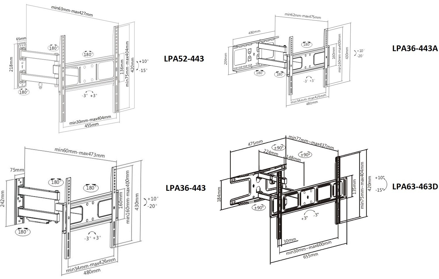

simba88 Δημοσ. 21 Ιανουαρίου 2021 Δημοσ. 21 Ιανουαρίου 2021 (επεξεργασμένο) Καλησπέρα στην παρέα και καλή χρονιά! Παιδιά θα ήθελα τα φώτα σας!! Βρίσκομαι σε αναζήτηση επιτοίχιας βάσης για την Panny 48as640 (15kg), με δυνατότητα περιστροφής. Πιστεύετε οτι η Brateck LPA52-443 ή LPA36-44 @20ε θα με καλύψει? Με προβληματίζει λίγο το μικρο πάνελ στήριξης στον τοίχο, ως προς τη σταθερότητα και την αξιοπιστία. Σχετικά ανοιχτή και με γωνία, πιστεύετε θα κρεμάει? Ή μήπως καλύτερα να επιλέξω την Brateck LPA36-443A ή την LPA63-463D @ 30ε με μεγαλύτερο πλαίσιο στήριξης? Πιστεύετε ότι εγγυάται μεγαλύτερη σταθερότητα? Υ.Γ. Στο επίσημο σάιτ, αναφέρει ότι τα (παλιότερα ?) μοντέλα (LPA 36) στο τεστ αντοχής είναι 3 times Approved έναντι 2 των καινούργιων (LPA 63), ότι αντέχουν 50kg έναντι 35kg και επίσης έχουν διαφορές στο Μetal Sheet Thickness https://www.lumi.cn/en/lumi-home/tv-mounts/full-motion-tv-wall-mount/lpa52-443 https://www.lumi.cn/en/lumi-home/tv-mounts/full-motion-tv-wall-mount/lpa36-443 https://www.lumi.cn/en/lumi-home/tv-mounts/full-motion-tv-wall-mount/lpa63-463d https://www.lumi.cn/en/lumi-home/tv-mounts/full-motion-tv-wall-mount/lpa36-443a Σημαντικές διαφορές για να τα προτιμήσω ή αρκούμαι και με τα καινούρια? Ευχαριστώ εκ των προτέρων! Επεξ/σία 21 Ιανουαρίου 2021 από simba88
ktikti Δημοσ. 21 Ιανουαρίου 2021 Δημοσ. 21 Ιανουαρίου 2021 Brateck κορυφή ότι επιλέξεις και στο παρελθόν έχω πάρει βάση και την έχω σχεδόν 10 χρόνια και είναι μία χαρά Και πρόσφατα πήρα μία βάση την KL25-44T. Ότι και να πάρεις να ξέρεις ότι έρχεται με πολλές βίδες Η συσκευασία και πολύ καλής ποιότητας βίδες για τον τοίχο μπορείς και εσύ να βάλεις ότι θέλεις δηλαδή και επιπλέον ακόμα βίδες στον τοίχο Εγώ πήρα μία βάση η οποία είναι σταθερή Το μόνο που μπορώ να κάνω είναι αριστερά δεξιά και να έχω κλιση. Επίσης είναι πολύ φθηνές αλλά από ποιότητα είναι υψηλή
simba88 Δημοσ. 22 Ιανουαρίου 2021 Μέλος Δημοσ. 22 Ιανουαρίου 2021 Να'σαι καλά φίλε μου για την απάντηση! Ισχύει, πολύ ποιοτικές για την τιμή τους. Και ένας φίλος μου έχει τη συγκεκριμένη που αγόρασες, πολύ ικανοποιημένος. Απλά, επειδή θέλω δυνατότητα εξόδου και περιστροφής, θα ήθελα να ακούσω απόψεις/συμβουλές/εμπειρίες για το ποια να επιλέξω από άποψη σταθερότητας.
Jimys2008 Δημοσ. 22 Ιανουαρίου 2021 Δημοσ. 22 Ιανουαρίου 2021 (επεξεργασμένο) Εχω παρει αυτη στα 45 ευρω Brateck LPA49-463D Επιτοίχια έως 70" και 60kg - Skroutz.gr Εξαιρετικη, στιβαρη, ποιοτικη και σχεδον πιο βαρια απο την ιδια μου την τηλεοραση 😅 Εχει και καναλια για οργανωση καλωδιων Μιας και κρεμας κατι "πολυτιμο" καλο θα ηταν να δωσεις λιγα ευρω παραπανω. Επεξ/σία 22 Ιανουαρίου 2021 από Jimys2008
