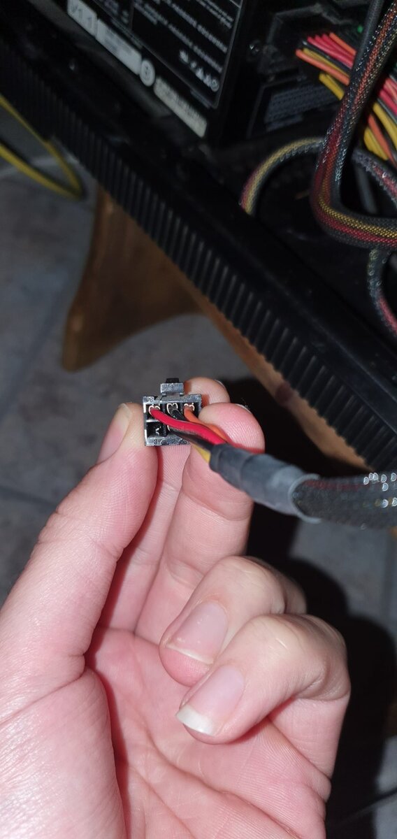

jordanp Δημοσ. 21 Ιανουαρίου 2021 Δημοσ. 21 Ιανουαρίου 2021 (επεξεργασμένο) Γεια σας ρε παιδια !! Έχω το τροφοδοτικό silverstone st75f-pt 750w στο οποίο είναι δυνδεδεμενοι 2 δίσκοι με καλώδιο που καταλήγει στο τροφοδοτικό με βύσμα τον 6 πιν από τα οποία δουλεύουν τα 5. Εχει τρεις υποδοχές το τροφοδοτικό για σατα. Έτσι λοιπόν έψαξα και βρήκα ένα άλλο καλοδιο σατα να το βάλω στην άλλη υποδοχή του τροφοδοτικού. Η σύνδεση στο βύσμα που συνδέεται στο τροφοδοτικό είναι διαφορετική από το άλλο βυσμα του καλωδίου σατα που είναι ιδη κουμπωμένο στο τροφοδοτικο. Ακομα και το κενό πιν το 1 από τα 6 είναι αλλου. Αυτό πως γίνεται; Επεξ/σία 21 Ιανουαρίου 2021 από jordanp

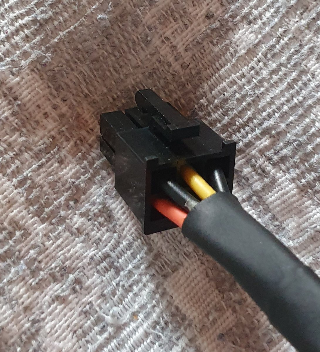

jordanp Δημοσ. 22 Ιανουαρίου 2021 Μέλος Δημοσ. 22 Ιανουαρίου 2021 (επεξεργασμένο) Λοιπόν παιδιά το καλωδιο που θέλω να βάλω είναι δικό του για το σατα που σας λέω. Στη φωτογραφια φενεται το βύσμα που είναι Ίδη πάνω στο τροφοδοτικό όπου πάνω είναι κόκκινο μαυρο πορτοκαλι. Και το καινούριο που θέλω να βάλω είναι πάνω μαυρο κίτρινο μαυρο και κάτω πορτοκαλι κενό κόκκινο Σημειώνω πως τα καλώδια τα έχω στο χωριό μου τα υπόλοιπα οποτε πηρα μόνο αυτό γιατι πίστευα κάνει. Το έβαλα στην αρχή το καινούριο βύσμα να δοκιμάσω και δεν ανοιγε το πισι εκανε αρχή και σταματούσε μετά από ένα δευτερόλεπτο! Οποτε με αυτο το καλωδιο λέτε δεν κάνω δουλειά και την άλλη φορά που θα παω χωριό να ψάξω για κανένα άλλο έτσι; Ολα αυτα τα κανω γιατι εβαλα και ένα καινούριο δίσκο και θέλω να του δώσω ρεύμα. Επίσης στις άκρες τον καλωδίων του καινούριου καλωδίου όπου συνδέεται ο δίσκος γραφει sata sy 4 και στο άλλο sy 15 Πιστεύω τωρα εγινα κατανοητός. Επεξ/σία 22 Ιανουαρίου 2021 από jordanp

Τέρης Α. Δημοσ. 22 Ιανουαρίου 2021 Δημοσ. 22 Ιανουαρίου 2021 Μια φορά πάντως, ακόμα και να ταιριάζει η σύνδεση, για κανένα λόγο να μην συνδεθεί σε 8 Pin EPS ή 6/8 Pin PCI-e. Δίνουν μόνο 12ν και ο δίσκος μαζί με το καλώδιο θα γίνουν κάρβουνο! Υπάρχει και αυτή η αξιόπιστη και ποιοτική λύση
