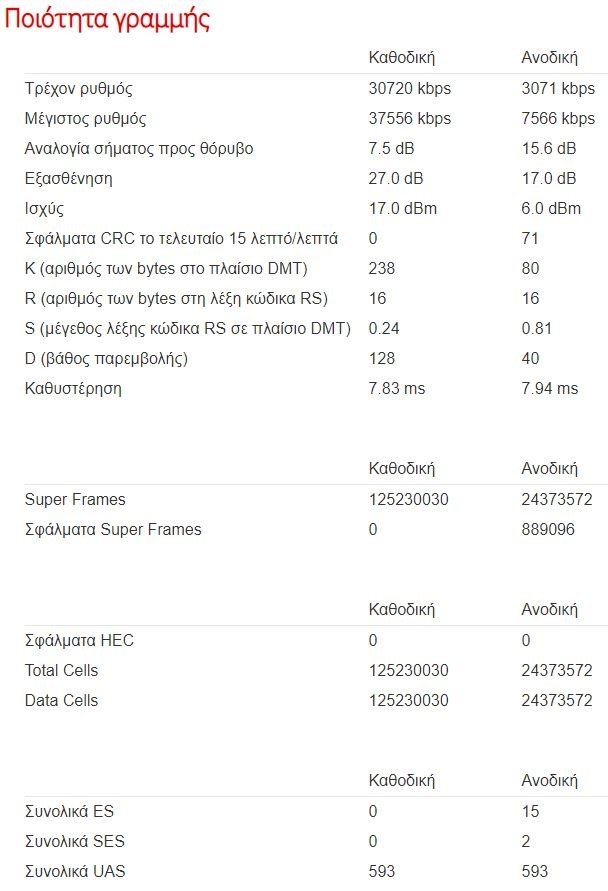

Rebirth Δημοσ. 26 Ιανουαρίου 2021 Μέλος Δημοσ. 26 Ιανουαρίου 2021 Κατάλαβα filip. Τα στατιστικά του router (H300s) είναι αυτά:
nikos_k1 Δημοσ. 26 Ιανουαρίου 2021 Δημοσ. 26 Ιανουαρίου 2021 4 λεπτά πριν, Rebirth είπε Κατάλαβα filip. Τα στατιστικά του router (H300s) είναι αυτά: Με βάση τα συγκεκριμένα στατιστικά η γραμμή μπορεί να πάει έως τα 37.5 Mbps. Οπότε έχει ένα δίκιο ο φίλος παραπάνω που αναφέρει ότι δεν στο προτείνουν για να μην έχεις πρόβλημα χαμηλής ταχύτητας. 2
