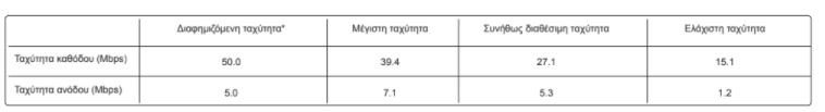

Rebirth Δημοσ. 20 Ιανουαρίου 2021 Δημοσ. 20 Ιανουαρίου 2021 (επεξεργασμένο) Αγαπητοί/ες, προ ημερών άνοιξα ένα θέμα για το αδιέξοδο στο οποίο έχω έρθει με τη Vodafone. Το ζήτημα των διαρκών αποσυνδέσεων και των πολύ χαμηλών ταχυτήτων εν μέρει διορθώθηκε (έχω ακόμα μια-δυο αποσυνδέσεις την ημέρα, κάτι που είναι απαράδεκτο να θεωρείται φυσιολογικό). Ζήτησα προσφορές λοιπόν από παρόχους, αλλά και από τη Vodafone, η οποία περίμενε απλά να πατήσω ένα κουμπάκι με το «αποδέχομαι» χωρίς να μου παρέχουν άλλες πληροφορίες (απίστευτο ότι γίνονται έτσι ανανεώσεις, με μια φράση, δίχως να δεις συμβόλαιο). Και ξεκινάμε: Cosmote H Cosmote στο ερώτημά μου τί ταχύτητες με το 50άρι πρόγραμμά της θα πιάνω έδωσε τις εξής πολύ σαφείς απαντήσεις (από δυο άτομα): «α, είναι βέβαιο ότι θα πιάνετε πάνω από 40». Ο δεύτερος -επίσης ευγενέστατος υπάλληλος και δεν το λέω καθόλου ειρωνικά- μου είπε «θα είναι σίγουρα καλύτερα από τη Vodafone» (!). Οταν ζήτησα περαιτέρω πληροφορίες και συγκεκριμένα να μου δώσουν την ελάχιστη, μέση και μέγιστη πραγματική ταχύτητα, μου είπαν ότι δεν έχουν πρόσβαση στα στοιχεία. Πάπαλα κι από δω. Vodafone Η Vodafone -που δεν μου δίνει 50άρα, αλλά 30άρα, όπως είναι και το υφιστάμενο πρόγραμμά μου - σχεδόν... εξεπλάγην που ζήτησα κάτι τέτοιο. Μετά από ένα «μπαλάκι» μεταξύ τμημάτων, ουδείς μπορούσε να απαντήσει τί ακριβώς ταχύτητες υπόσχονται, ώστε να είμαι καλυμμένος με την ΕΕΤΤ (σε περίπτωση στραβής). «Βλέπω εδώ έχετε σίγουρα πάνω από 25» ήταν η πιο «συγκεκριμένη» απάντηση που έλαβα. Ετσι, για το ονόρε, να σας πω ότι η μεγαλύτερη ταχύτητα που έχω πιάσει ποτέ στα 2,5 χρόνια που είμαι στη Vodafone από το ίδιο σπίτι είναι τα 22-23. Συνήθως πιάνω 10 με 15 (για 30άρα VDSL) και πολύ πιο συχνά 4-5 (όπως τώρα που σας γράφω). Εν τέλει, τους είπα να μου στείλουν το συμβόλαιο που είναι να υπογράψω με την ελπίδα ότι θα περιέχονται εκεί οι «πραγματικές ταχύτητες». Έτσι κι έγινε. Ιδού λοιπόν τι λέει στο συμβόλαιο η Vodafone ότι θα πιάνω: Wind H Wind στις πρώτες επαφές έδειξε να είναι η πιο ειλικρινής και με αρκετά ανταγωνιστική προσφορά. Στο κρίσιμο τηλεφώνημα (προ της αποστολής του συμβολαίου) ενημερώθηκα ότι θα πιάνω «κατ' ελάχιστον 27 και συνήθως 40» με το 50άρι πρόγραμμα. Πήρα λοιπόν στα χέρια μου το συμβόλαιο και τελικά βλέπω αυτό: Εν ολίγοις, άλλα αντί άλλων. Τα 15 είναι η ελάχιστη και τα 27 η «συνήθως διαθέσιμη». Ζήτησα λοιπόν να συμβουλευτούν το τελευταίο τηλεφώνημα και να φτιάξουν το συμβόλαιο βάσει όσων μου μετέφερε η -πάλι ευγενέστατη και μάλιστα πολύ βοηθητική- υπάλληλος. Τα ερωτήματα που προκύπτουν είναι πολλά. Πώς μετράται η πραγματική ταχύτητα; Πώς εγώ μπορώ να τους «τρέξω» -εννοώντας να σπάσω αν χρειαστεί το συμβόλαιο αζημίως, έστω- στην ΕΕΤΤ (που απ' ό,τι έχω διαβάσει από έμπειρα μέλη εδώ, η κρίσιμη διάταξη έχει πολλά «παράθυρα» υπέρ των παρόχων και όχι μόνο το 30% της απόκλισης από την υποσχόμενη). Μέσα σε όλα αυτά, πρέπει και να... επιλέξω πάροχο. Καλή μου τύχη! Επεξ/σία 20 Ιανουαρίου 2021 από Rebirth

NikosKallithea Δημοσ. 20 Ιανουαρίου 2021 Δημοσ. 20 Ιανουαρίου 2021 Οι παροχοι μετρανε διπλανες σε σενα συνδεσεις και βλεπουν το μαξ και το μίνιμουμ, απο εκει και περα το ερώτημα είναι τι γίνεται αν δεν έχεις αυτά που λενε, ως προς το μίνιμουμ εννοείται. Επίσης να ξερεις οι ταχυτητες που εγγυώνται δεν περιλαμβάνουν το εσωτερικό σου δικτυο, αλλα μεχρι εξει που παραδίδουν την γραμμή, πχ μποξ εισαγωγή κλπ 1 1
