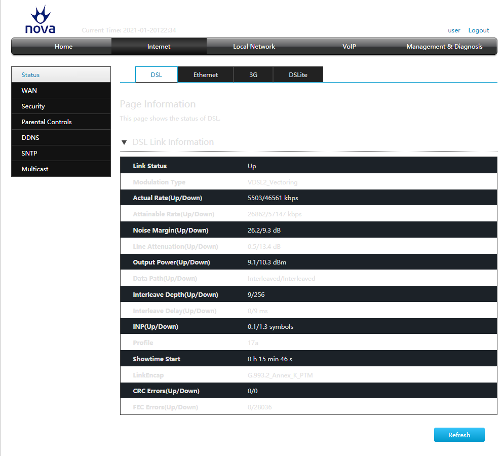

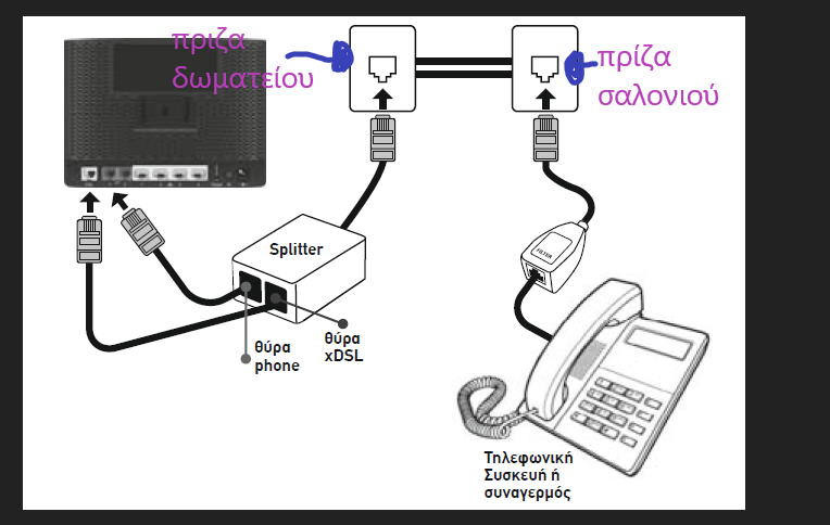

@Kozanitis1 ναι voip εχω νομιζω και εγω , το θέμα ειναι οτι τοσο καιρο το ειχα κατευθεια συνδεμένο πως σου δειχνω στην παρακατω εικόνα
πριν λιγο αλλαξα την συνδεσμολογια σε αυτην
και η ταχυτητα κλειδωσε στα 46Mbs
Επεξ/σία από pascuale14
Το σωστό "by the book" είναι το πρώτο, δηλαδή απευθείας το ρούτερ στην τηλεφωνική πρίζα, το τηλέφωνο στην υποδοχή phone του ρούτερ (όπως στην 1η εικόνα)
Όταν τα έχεις έτσι, πόσο συγχρονίζεις στη κάθε πρίζα (σαλόνι/δωμάτιο) ;
Επίσης έλεγξε πως τα καλώδια είναι καλά σφιγμένα στις πρίζες, βάζοντας τα όσο πιο μέσα μπορείς στις επαφές μέχρι εκεί που αρχίζει η μόνωση τους
Επεξ/σία από Kozanitis1

1 ώρα πριν, pascuale14 είπε
Λοιπόν μόλις εκανα επανεκκίνηση το router και εκανα αυτον τον τρόπο συνδεσμολογίας
η ταχύτητα απο 29Mbs που ήταν πήγε 46Mbs και να τα νέα στατιστικάimage.png.0764ba3534a0959f263a52dd41d1b464.png
καμια γνώμηη ;;;;
@Kozanitis1 με την πρωτη συνδεσμολογια στην πριζα του σαλονιου ειχα παντα max 29Μbs και στο δωματιο που το εχω μεχρι τωρα  επιανα και 49Mbs μεχρι εχθες που οπως σου ειπα εκανε επανακκινηση απο μόνο του και παρολο που ηταν στο δωματιο επιανε Max 29Mbs
Πριν λιγο αλλαξα συνδεσμολογια κρατωντας το ρουτερ στο δωματιο βαζωντας spliter και πηγαινοντας το τηλ στο σαλονι  και ξαφνικα συγχρονισε στα 46Mbs
δν ειναι λιγο περίεργο ;;;
@Kozanitis1 τα στατιστικα που εχω ανεβασει στην πρωτη φωτο ειναι με το ρουτερ συνδεμενο στο δωματιο και με την πρωτη συνδεσμολογια δηλαδη πριζα - router και απο router στο τηλεφωνο

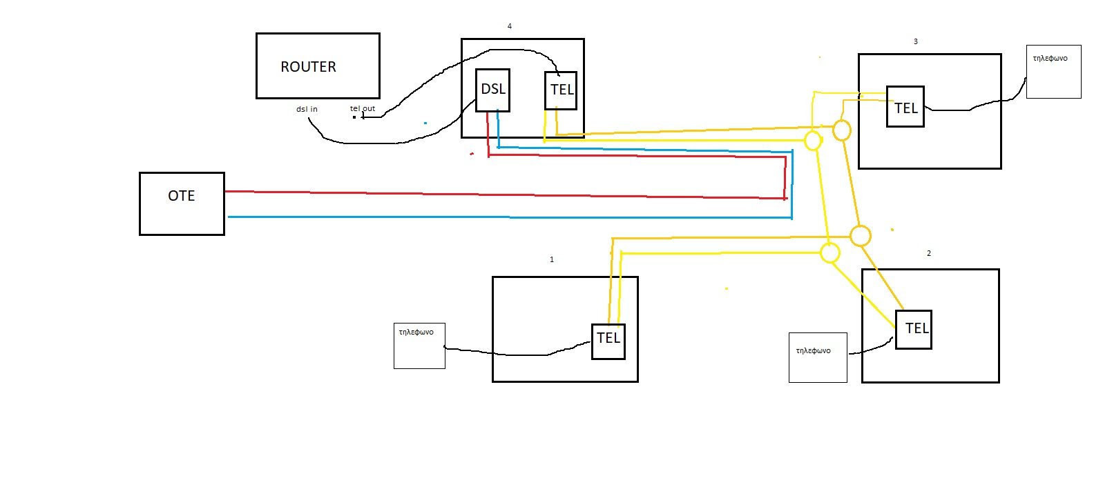

Ουσιαστικά όλες οι πρίζες εκτός του σαλονιού θα μείνουν ασύνδετες, ώστε να μην έχεις παραλληλίες και σου "χαλάνε" το VDSL σήμα, όπως γίνονταν πριν
Μπορείς να δώσεις τηλέφωνο και μόνο,  στα υπόλοιπα δωμάτια αν σου χρειάζεται, τοποθετώντας διπλή τηλεφωνική πρίζα, όπου στη μια υποδοχή θα έρχεται το DSL σήμα από έξω απευθείας στο ρούτερ και από την έξοδο Phone1 ή 2 του ρούτερ θα στέλνεις την τηλεφωνία στις υπόλοιπες πρίζες από τη 2η υποδοχή (που επειδή είναι μόνο τηλέφωνο δε μας νοιάζουν τα παράλληλα)
Δεν ειναι και οτι καλύτερο αλλα πιστεύω ειναι απλο να το καταλαβει καποιος. Αυτη ειναι η "ιδανικη" συνδεσμολογία για εσενα. Χρειάζεται ομως μια διπλη πριζα.  Με αυτον τον τροπο βαζεις το τηλ σε οποια πριζα θελεις εσυ μεσα στο σπιτι, δεν χρειάζεται να ειναι μαζι με το router. Η γραμμη του dsl δεν συνδέεται σε καμια πριζα περα απο την τελικη οπου θελουμε να βαλουμε το router.  Αν ΠΧ ηθελες να συνδεσεις το router στην πριζα 3  η γραμμη dsl θα τερμάτιζε εκει, σε καμια περίπτωση δεν θα την συνεχίσεις μεχρι την πριζα 4, και ας μην εχει συνδεμένο τιποτα πανω της η 4.  Το Τηλ απο την αλλη το πας παραλληλα σε ολες τις πριζες, δεν υπαρχει κανενα προβλημα.
Κοκκινο μπλε dsl.
Κιτρινο μουσταρδι τηλ.
Τα χρωματα ειναι τυχαία, διάλεξε οτι εχεις διαθέσιμο εσυ.
Τωρα αν δεν θελεις να βαλεις το τηλ σε αλλη πριζα και θελεις να ειναι πανω στο router κατευθείαν απλα αγνόησε το Κιτρινο μουσταρδι. Καλο ειναι ομως να υπαρχει η συνδεσμολογια. Αυριο μεθαυριο ισως θελήσεις να βαλεις και ενα δεύτερο τηλ σε αλλο δωμάτιο...
Αν στην πρωτη πριζα εχεις απωλειες τοτε καλο θα ηταν να περασεις καινουργιο καλώδιο απο το κουτι του οτε εξω μεχρι μεσα στο σπιτι και συγκεκριμενα μεχρι την πριζα που θελεις να συνδεσεις το router.  @pascuale14

Λοιπον παιδία καλησπέρα πριν λιγο τελέιωσα και νομιζω πως και επίσημα λύθηκε το θέμα ,
Εν ολίγοις κατάφερα να έχω να δουλευουν συνολικα 3 πριζες του δωματιου 1 ,δωματιου 2 και σαλονιού και στο σαλονί που με ενδιαφέρει το ρόυτερ κλειδώνει στα 54Mbs
και πρώτη φορα ειδα και τετοια αποτελέσματα στο speedtest
Τώρα η αλήθεια ειναι οτι στην αρχή εκανα αυτο που μου προτείνατε δηλαδη αφησα μονο την πριζα του σαλονιου να παιζει και θα έδινα στις αλλες μονο τηλεφωνο και ομολογω οτι συγχρωνιζε στα ίδια που συγχρονιζει και τωρα δηλαδη(54Mbs)
Καταρχην να αναφέρω οτι πήγα κατω στο κουτι που εβαλα τα 3πλα scothclok και εκοψα το ζευγος ασπρο-κιτρινο αφησα μονο το κοκκινο-μπλε(αυτο εφταιγε στο οτι στον πρωτο κόμβο πριν την πρωτη πριζα επερνα κακη μετρηση)
Επίσης ανακαλυψα ενα ακομα κουτι μεσα στο σπιτι οποτε συνολικα εχουμε 3 κομβους και οχι 2 οπως σας ειχα δειξει στο προυγουμενο σχημα
Τέλος αυτό που έκανα και μπορεσα να εχω και τις 3 πριζες ηταν οτι μικρυνα τις αποστάσεις των καλώδιων απο τους αστερες που σχιματιζοταν μεχρι τις πριζες και αυτο το έκανα με τον εξης τρόπο: εκει που εφτανε στην π΄ρωτη πρίζα το ζευγος κοκκινο-μπλε εννωσα το κοκκινο με το ασπρο και το μπλε με το κιτρινο πριν τα τοποθετησω στην πρίζα (ξερω ειναι  κακή τακτικη αλλα..)  μέτα για να παω απο τον πρωτο κομβο στον δευτερο συνέχισα με το ιδιο ζευγος ασπρο - κιτρινο φτανωντας στον κομβο 2 συνδεσα τα ζευγη (ασπρο-κιτρινα) και πριν δωσω στην πρίζα το ασπρο-κιτρινο ζευγος το εννωσα με το κοκκινο-μπλε(ασπρο με κοκκινο μπλε με κιτρινο) το κοκκινο - μπλε ζευγος συνδέθηκε επειτα απο την πρίζα στον κομβο 2 στο αντοιστοιχο κοκκινο-μπλε ζευγος το οποιο συνεχισε μεχρι τον κομβο 3 και απο εκει μιας και δν σύνδεσα την πριζα 3 του δωματιου 3 το εστειλα απ' ευθειας στο σαλόνι ΓΙΑ ΟΛΑ ΑΥΤΑ ΠΑΡΑΘΕΤΩ ΚΑΤΩ ΣΧΕΔΙΟ το θεμα ηταν ιο παραλληλιες να γινουν πολυ κοντα στην πριζα ωστε να μην υπαρχει σε εντονο βαθμο to bounching  217624716_.png.45e4ae1407edbc623546ab87e9d0d161.png
