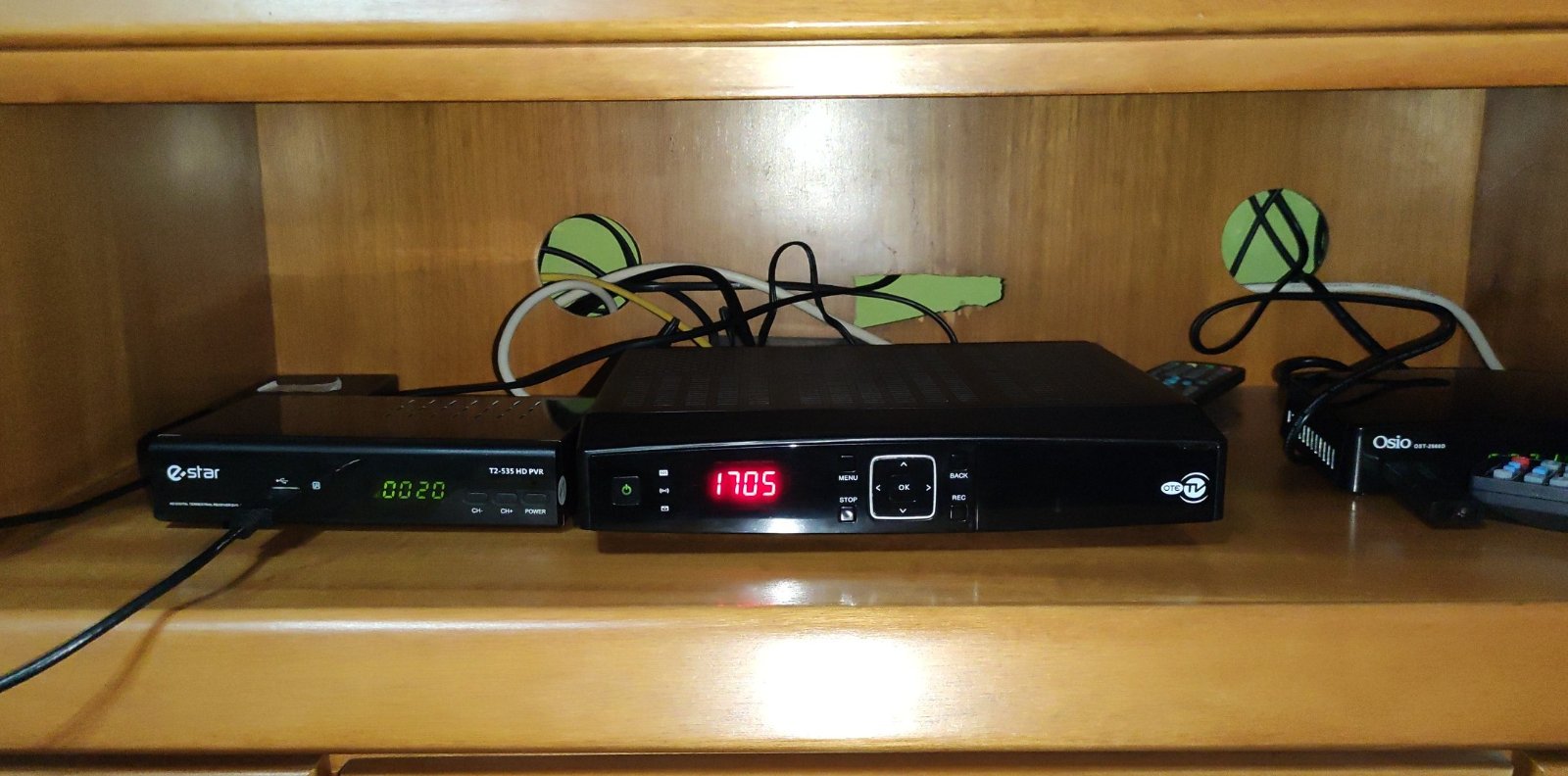

Osio OST-2660D
Αγόρασα των συγκεκριμένω δέκτη mpeg4
Για να γράφω προγράμματα εχθές μου ήρθε των σεταρα. και μετά έβαλα να γράψει κάποια πράγματα  σε ένα στικάκι για μετά των έκλεισα. και μετά δεν τα έγραψε κλειστό των άφησα και κλειστών των βρήκα μετά την επόμενη μέρα το πρωί των πρόσεξα να δω τι κάνει την ώρα που ήταν να ξεκινήσει να γράψει ένα πρόγραμμα.  και άνοιξε ο αποκωδικοποιητής στην ώρα του πού ήταν να ξεκινήσει η εγγραφή αλλά δεν ξεκίνησε ποτέ η εγγραφή δλδ το στικάκι να γράφει...  Και μετά πάτησα χειροκίνητα το κουμπάκι ρεκ του τηλεχειριστηρίου του δέκτη να δω αν θα αρχίσει να γράφει έτσι. και μετά ξεκίνησε η εγγραφή αλλά.... Κάθε τρεις και λίγο ανά τακτά χρονικά διαστήματα μου έβγαζε ένα μύνημα και μου έλεγε η ταχύτητα της συσκευής είναι πολύ αργή για εγγραφή.. έγραφε HD κανάλι

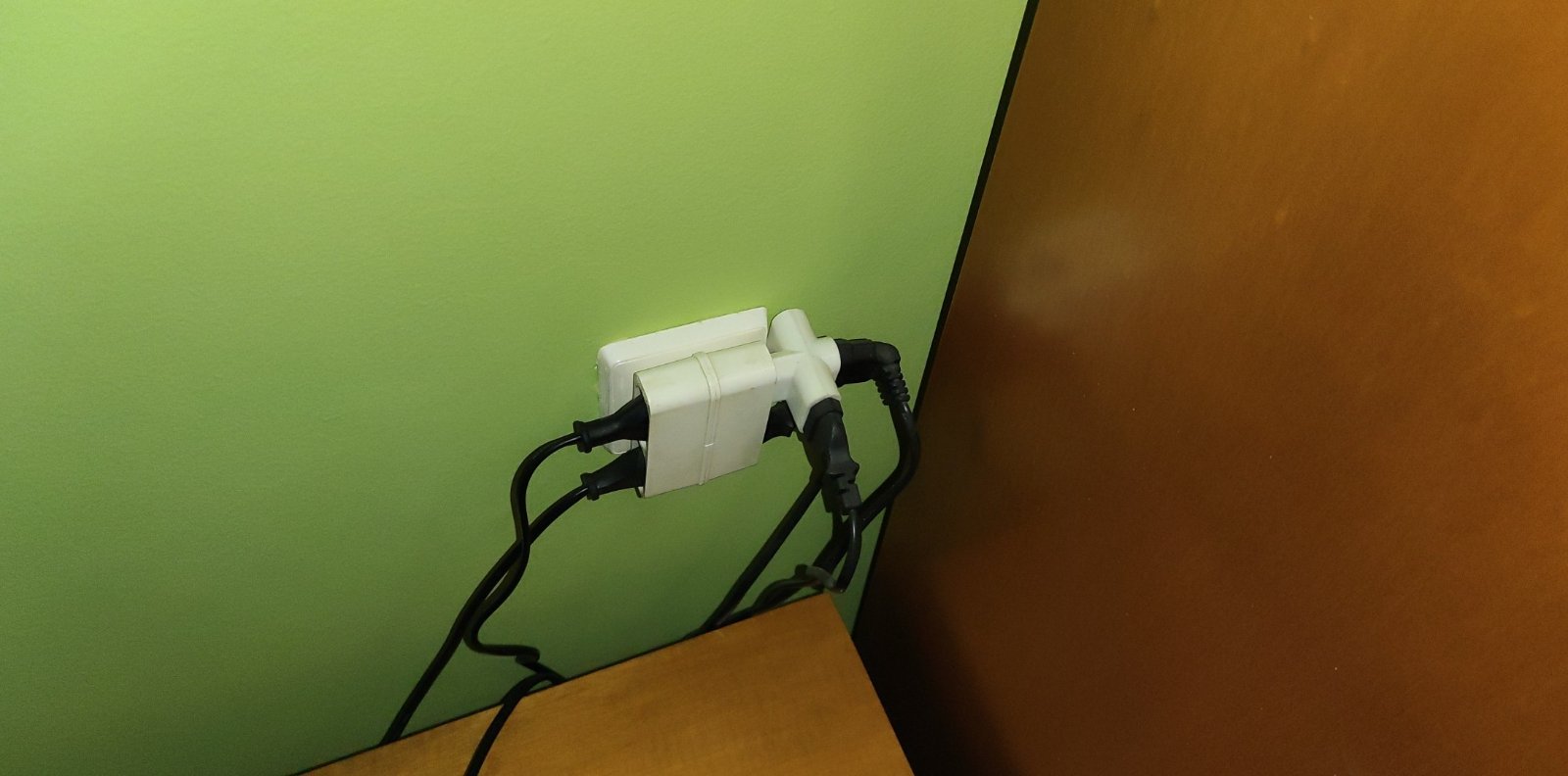

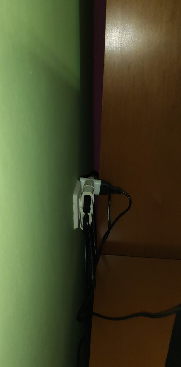

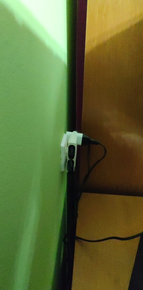

Έχω εναν  εξωτερικό δίσκο 3,5 με δικό του τροφοδοτικό αλλά δεν μπορώ να τον δοκιμάσω γτ δεν έχω διαθέσιμη πρίζα και γιατί δεν ταιριάζει το τροφοδοτικό του δίσκου σε αυτες της πρίζες
Επεξ/σία από Vasilis T 92
      Αφού η usb είναι τύπου 2 (480 Mbit/s) θα έπρεπε λογικά να δουλεύει. Δοκίμασε με ένα άλλο stick ή με τον εξωτερικό δίσκο μήπως τελικά το πρόβλημα είναι το συγκεκριμένο stick.
      Υ.Γ. Βάλε μία πρίζα schuko και ένα πολύμπριζο να βρεις την υγειά σου.
