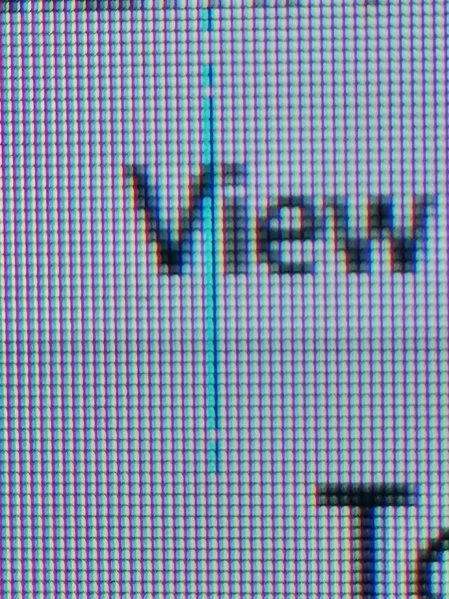

XarisArgy Δημοσ. 20 Ιανουαρίου 2021 Δημοσ. 20 Ιανουαρίου 2021 Εχω μια τηλεόραση 1080p60, εκτος εγγυησης, και την χρησιμοποιω σαν οθονη υπολογιστη καμια φορα. Προσφατα, οταν την ανοιγω μου εμφανιζει αυτες τις μπλε γραμμες σε 2-3 σημεια, ολες προς το αριστερο μερος της οθονης. Το περιεργο ειναι οτι σιγα σιγα μικραίνουν και μετα απο 30 το πολυ 50 λεπτα που ειναι ανοιχτη εχουν συνηθως εξαφανιστει τελειως. Ξαναεμφανιζονται οταν την κλεινω και εχει μεινει κλειστη για αρκετες ωρες (π.χ το βράδυ). Εχω ηδη επιβεβαιώσει οτι δεν φταιει ο υπολογιστης η καποιο καλώδιο, εμφανιζονται ακομα και χωρις να ειναι συνδεδεμενη πουθενα. Δεν εχει χτυπήσει ποτε. Καμια ιδεα τι θα μπορουσε να φταιει η τι θα μπορουσα να δοκιμασω?
9-11 Δημοσ. 24 Ιανουαρίου 2021 Δημοσ. 24 Ιανουαρίου 2021 (επεξεργασμένο) Αντιμετώπιζα ανάλογο πρόβλημα σε ένα υποτίθεται ποιοτικό (ή τέλος πάντων όχι του πεταματού) monitor της Samsung. Ξεκίνησε πάνω στο 6μηνο με αυτό και εδώ και ένα χρόνο χρειάζεται να ζεσταθεί (κυριολεκτώ) για να υπάρξει σωστή απεικόνιση. Όσο χαμηλότερη η θερμοκρασία του χώρου, τόσο πιο έντονο το πρόβλημα. Γενικά είναι δράμα η κατάσταση, πρέπει κάθε φορά να περιμένω ένα δεκάλεπτο και από τις κάθετες γραμμές έχουμε πάει πλέον και σε οριζόντιες που καταλαμβάνουν το 95% της επιφάνειας! Αναγκάστηκα να μετακινήσω την taskbar των Windows στο πάνω μέρος για να έχω έναν κάποιον έλεγχο. Quality control για τα μαύρα δράγκαλα. Να υποθέσω πως το TV/monitor που παρουσιάζει το πρόβλημα είναι VA, σωστά; Επεξ/σία 24 Ιανουαρίου 2021 από 9-11

d3v4st4tor Δημοσ. 24 Ιανουαρίου 2021 Δημοσ. 24 Ιανουαρίου 2021 Για τις γραμμές ενδέχεται να πρόκειται για πρόβλημα σύνδεσης της καλωδιοταινίας που ενώνει το πάνελ με το board, γι'αυτό με την θερμ/σία αλλάζει η συμπεριφορά. Μερικές φορές μια απλή αφαίρεση-επανατοποθέτηση της καλωδιοταινίας διορθώνει το πρόβλημα.
Acmilangr2 Δημοσ. 25 Ιανουαρίου 2021 Δημοσ. 25 Ιανουαρίου 2021 Πρόβλμα του Cof το κόβω το οποίο δεν διορθώνεται (Ελλάδα δεν έχει κανείς το μηχάνημα)
