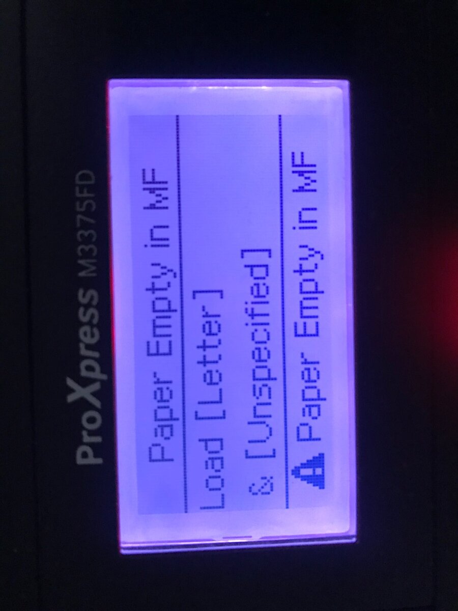

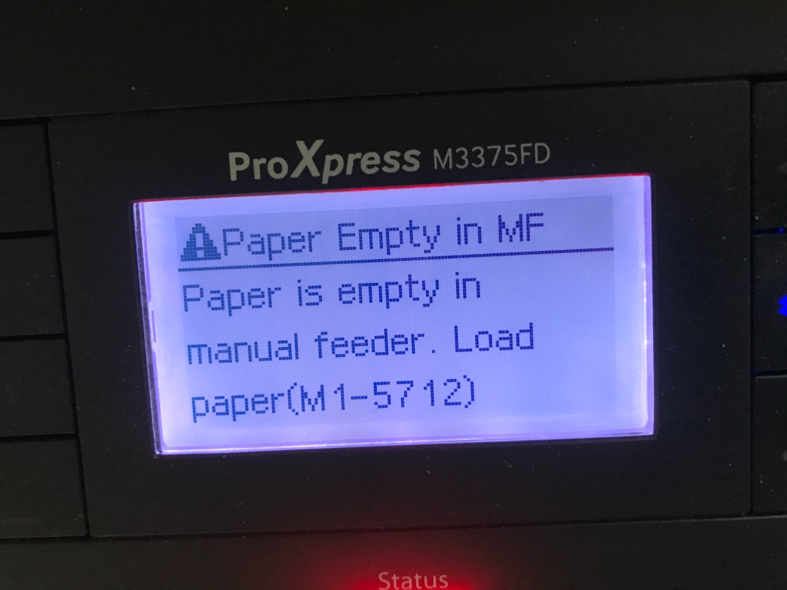

louros40 Δημοσ. 19 Ιανουαρίου 2021 Δημοσ. 19 Ιανουαρίου 2021 Καλησπέρα! Έχω το πολυμηχάνημα της samsung m3375fd. Κάθε φορά που πάω να εκτυπώσω μου βγάζει το σφάλμα m1-5712 (ότι και καλά δεν έχει χαρτί) μετά πατάω εγώ οκ, περνούν 5 δευτερόλεπτα και εκτυπώνει κανονικά. Δεν έχει κάποιο λειτουργικό πρόβλημα, απλά βγάζει αυτό το μήνυμα και με καθυστερεί 5 δευτερόλεπτα σε κάθε μία εκτύπωση, με αποτέλεσμα να σου προκαλεί έναν εκνευρισμό, ειδικά όταν επείγεσαι! Δοκίμασα το reset αλλά τίποτα! Έχει κανείς καμιά ιδέα να προτείνει?
lector Δημοσ. 20 Ιανουαρίου 2021 Δημοσ. 20 Ιανουαρίου 2021 Τσεκαρε τους οδηγους του χαρτιου στο συρταρι και τις ρυθμισεις paper size - paper type. Τετοια μηνυματα βγαινουν συνηθως αν εχουν αλλαξει οι ρυθμισεις, πχ. το συρταρι ειναι ρυθμισμενο σε Letter, ο υπολογιστης ζηταει Α4, ο εκτυπωτης δε βρισκει Α4 γιατι νομιζει οτι εχει Letter και σκαλωνει.
louros40 Δημοσ. 21 Ιανουαρίου 2021 Μέλος Δημοσ. 21 Ιανουαρίου 2021 ρυθμισμένα όλα στο Α4. Το χαρτί μέσα Α4. Αλλά αυτός επιμένει! Εκτυυπώνει μετά από 5 sec όμως. Αλλά σου σπάει τα νεύρα να κολλάει σε κάθε εκτύπωση!
