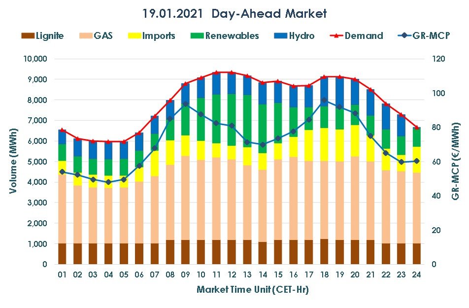

CT99 Δημοσ. 18 Ιανουαρίου 2021 Μέλος Δημοσ. 18 Ιανουαρίου 2021 (επεξεργασμένο) 16 λεπτά πριν, DiPala είπε Από το παράδειγμα της σημερινής μέρας Ευχαριστώ πολύ για το γραφημα Χμ οπότε έχω λιγνίτη σταθερό στα 1000 , αφήνω τα ΑΠΕ να δώσουν όσο πάνε, άμα φυσάει έχει ήλιο κλπ και παίζω με τα φράγματα και το αέριο για να συμπληρώσω έτσι; Όταν συνεφιασει και πέσουν τα ΑΠΕ ανεβάζω αέριο ή υδροηλεκτρικό Όταν έρθει μεσημέρι και ο ήλιος χτυπάει γερά ή φυσάει πολύ χαμηλώνω το φυσικό αέριο ή τα υδροηλεκτρικά 1) Αφήνω πάντα τα ΑΠΕ να δώσουν φουλ ό,τι έχουν έτσι ;Εξάλλου είναι τα μόνα που δεν μπορούμε να τα αυξήσουμε ισχυ 2) Το υδροηλεκτρικό μας δίνει σταθερή ισχύ, ή κ αυτό κυμαίνεται όπως τα ΑΠΕ χωρίς να έχουμε έλεγχο του;(πχ δε μπορούμε να ελέγξουμε τον αέρα) 3) Το φυσικό αέριο κ τα υδρο λοιπόν ειναι τα μέσα που συμπληρώνουν ,έτσι;Κοιτάω τι έχει να μου δώσει το ΑΠΕ και παίζω με αυτά τα δύο για να συμπληρώσω . 4) Παίζω καθόλου με την ισχύ των ατμών ή τα αφήνω έτσι όπως είναι στα 1000 σταθερά ; 5)Τα αης είναι στα 1000 MW.Ο άγιος Δημήτριος πχ είναι στα 1500 Μαξ.Γιατι να μη δουλεύω ένα μόνο ατμοηλεκτρικό στο φουλ ή δύο πχ , και τα δουλευω όλα με μοιρασμένη ισχύ;(Απ' ότι κατάλαβα από πριν τουλάχιστον) είπαν πιο πάνω ότι δε σβήνει ποτέ ο λιγνίτης απλά χαμηλώνει ισχύ 6) Γιατί δεν αυξάνω το αέριο για να καλύψω κ την εισαγωγή Κ αντί αυτού παίρνω κ εισαγωγή από γείτονες για να συμπληρώσω ενέργεια; Είναι πολλές οι ερωτήσεις αλλά είναι όλες πρακτικά γύρω από το ίδιο θεμα Επεξ/σία 18 Ιανουαρίου 2021 από CT99
DiPala Δημοσ. 18 Ιανουαρίου 2021 Δημοσ. 18 Ιανουαρίου 2021 (επεξεργασμένο) Ο λιγνίτης είναι σχεδόν σταθερός. Δεν μπορεί να μπαίνει και να βγαίνει μια μονάδα. Και μόνο η εκκίνηση της που κρατά ώρες και γίνεται με ντίζελ έχει τεράστιο κόστος. Μπορεί να είναι πολύ περισσότερος, αλλά λόγω κόστους δεν μπαίνουν πιο πολλές μονάδες (πχ μόνο ο ΑΗΣ Αγ. Δημητρίου έχει εγκατεστημένη ισχύ 1600 MW). Υποθέτω ότι αυτό ισχύει για την ερώτηση γιατί τη νύχτα δεν καλύπτονται μόνο με αέριο. Γιατί το εισαγόμενο είναι πιο φτηνό εκείνη την ώρα. Επεξ/σία 18 Ιανουαρίου 2021 από DiPala 1
CT99 Δημοσ. 18 Ιανουαρίου 2021 Μέλος Δημοσ. 18 Ιανουαρίου 2021 1 λεπτό πριν, DiPala είπε Ο λιγνίτης είναι σχεδόν σταθερός. Δεν μπορεί να μπαίνει και να βγαίνει μια μονάδα. Και μόνο η εκκίνηση της που κρατά ώρες και γίνεται με ντίζελ έχει τεράστιο κόστος. Μπορεί να είναι πολύ περισσότερος, αλλά λόγω κόστους δεν μπαίνουν πιο πολλές μονάδες (πχ μόνο ο ΑΗΣ Αγ. Δημητρίου έχει εγκατεστημένη ισχύ 1600 Kw). Υποθέτω ότι αυτό ισχύει για την ερώτηση γιατί τη νύχτα δεν καλύπτονται μόνο με αέριο. Γιατί το εισαγόμενο είναι πιο φτηνό εκείνη την ώρα. Δυστυχώς επεξεργάστηκα την ερώτηση κ την άλλαξα λίγο αλλά απαντας σε κάποιες ερωτήσεις που κάνω και στην επεξεργασμένη Ευχαριστώ πάρα πολύ για την ενημέρωση (ήταν απαραίτητη) 28 λεπτά πριν, CT99 είπε Ευχαριστώ πολύ για το γραφημα Χμ οπότε έχω λιγνίτη σταθερό στα 1000 , αφήνω τα ΑΠΕ να δώσουν όσο πάνε, άμα φυσάει έχει ήλιο κλπ και παίζω με τα φράγματα και το αέριο για να συμπληρώσω έτσι; Όταν συνεφιασει και πέσουν τα ΑΠΕ ανεβάζω αέριο ή υδροηλεκτρικό Όταν έρθει μεσημέρι και ο ήλιος χτυπάει γερά ή φυσάει πολύ χαμηλώνω το φυσικό αέριο ή τα υδροηλεκτρικά 1) Αφήνω πάντα τα ΑΠΕ να δώσουν φουλ ό,τι έχουν έτσι ;Εξάλλου είναι τα μόνα που δεν μπορούμε να τα αυξήσουμε ισχυ 2) Το υδροηλεκτρικό μας δίνει σταθερή ισχύ, ή κ αυτό κυμαίνεται όπως τα ΑΠΕ χωρίς να έχουμε έλεγχο του;(πχ δε μπορούμε να ελέγξουμε τον αέρα) 3) Το φυσικό αέριο κ τα υδρο λοιπόν ειναι τα μέσα που συμπληρώνουν ,έτσι;Κοιτάω τι έχει να μου δώσει το ΑΠΕ και παίζω με αυτά τα δύο για να συμπληρώσω . 4) Παίζω καθόλου με την ισχύ των ατμών ή τα αφήνω έτσι όπως είναι στα 1000 σταθερά ; 5)Τα αης είναι στα 1000 MW.Ο άγιος Δημήτριος πχ είναι στα 1500 Μαξ.Γιατι να μη δουλεύω ένα μόνο ατμοηλεκτρικό στο φουλ ή δύο πχ , και τα δουλευω όλα με μοιρασμένη ισχύ;(Απ' ότι κατάλαβα από πριν τουλάχιστον) είπαν πιο πάνω ότι δε σβήνει ποτέ ο λιγνίτης απλά χαμηλώνει ισχύ 6) Γιατί δεν αυξάνω το αέριο για να καλύψω κ την εισαγωγή Κ αντί αυτού παίρνω κ εισαγωγή από γείτονες για να συμπληρώσω ενέργεια; Είναι πολλές οι ερωτήσεις αλλά είναι όλες πρακτικά γύρω από το ίδιο θεμα Είναι αυτή η εκδοχή τουλάχιστον 1% κοντά στην πραγματικότητα και στον τρόπο διαχείρισης του δικτύου;
DiPala Δημοσ. 18 Ιανουαρίου 2021 Δημοσ. 18 Ιανουαρίου 2021 Τώρα πια όχι. Είναι χρηματιστήριο. Θα μπει όποιος προσφέρει πιο φτηνά εκείνη την ώρα. 1 1
CT99 Δημοσ. 18 Ιανουαρίου 2021 Μέλος Δημοσ. 18 Ιανουαρίου 2021 5 λεπτά πριν, DiPala είπε Τώρα πια όχι. Είναι χρηματιστήριο. Θα μπει όποιος προσφέρει πιο φτηνά εκείνη την ώρα. Το βλέπω ότι πρόκειται για ενεργειακή οικονομία Σύμφωνα με το γράφημα που στέλνεις πάνω, αφήνω τα ΑΠΕ να δώσουν οσο έχουν και παίζω με αέριο και υδροηλ για να συμπληρώσω τη παραγωγή έτσι δεν είναι; Άμα πέσουν τα ΑΠΕ πχ δεν έχει αέρα αυξάνω το αέριο ή τα υδροηλεκτρικά Τα αησ είναι όλα 1000mw κ μένουν σταθερά δε μπαίνουν η βγαίνουν .Ο άγιος δημ από μόνος του είναι εναμισι γκιγκαβστ .Άρα τα λιγνιτικα δουλεύουν όλα μαζί και μοιράζονται τα 1000mw στα πέντε οχτώ δέκα πχ ;;(όσα δουλεύουν) ή δουλεύει ένα και μεγάλο;πχ ένα των 1000MW για να καλύψει τη σταθερή στα 1000 ζητηση ;
