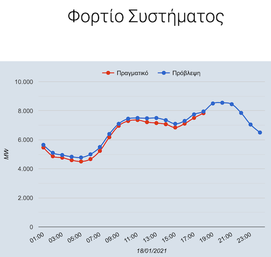

NT1G Δημοσ. 18 Ιανουαρίου 2021 Δημοσ. 18 Ιανουαρίου 2021 (επεξεργασμένο) Η μέγιστη κατανάλωση πάντως δεν είναι το μεσημέρι αλλά νωρίς το βράδυ. Και ο λιγνίτης φαίνεται να ήταν λιγότερο από 20 % για το 2020. Το φυσικό αέριο έχει το μεγαλύτερο ποσοστό. Επεξ/σία 18 Ιανουαρίου 2021 από NT1G

DrLo Δημοσ. 18 Ιανουαρίου 2021 Δημοσ. 18 Ιανουαρίου 2021 (επεξεργασμένο) 10 λεπτά πριν, CT99 είπε Όχι το ερώτημα δεν αφορά την ηλεκτρική οικονομία . Η ερώτηση είναι η εξής: Τα ΑΗΣ λειτουργούν ως base load 24/7 φουλ ισχυ κ... Επεξ/σία 18 Ιανουαρίου 2021 από DrLo 1
CT99 Δημοσ. 18 Ιανουαρίου 2021 Μέλος Δημοσ. 18 Ιανουαρίου 2021 Δυστυχώς δεν μπορώ να βγάλω συμπεράσματα από τον πίνακα που παραθέτεις
DrLo Δημοσ. 18 Ιανουαρίου 2021 Δημοσ. 18 Ιανουαρίου 2021 (επεξεργασμένο) 16 λεπτά πριν, CT99 είπε Δυστυχώς δεν μπορώ να βγάλω συμπεράσματα από τον πίνακα που παραθέτεις 1. "Το δουλέυει 100% 24/7" (τουλάχιστον για όλο το μήνα) δεν ισχύει για καμία μονάδα 2. Το "δουλευει 100% 24/7", ισχύει περισότερο για τον συνδυασμένο Φ.Α του Αλιβερίου 5 από ότι πχ για τους Λιγνιτκούς του Αγ. Δημητρίου. 3. Ο ΑΗΣ Μεγαλόπολης IV (Λιγνιτικός) μπορεί όντως να δολυευει 100% 24/7 αλλά μόνο για λιγότερες από 13 μέρες του Νοέμβρη (που συμάινει ότι κι έτσι το πιθανότερα είναι ότι ξεκινά/σταμάτα κάμποες φορές στο μήνα, δεν είναι ότι μπαίνει και παίζει εκεί για πάντα) Είναι πιθανότερο να δουλέυει για περισσότερες μέρες αλλά όχι στο 100% πάντα. Με λίγα λόγια, Ναι , ένας Λιγνιτικός είναι πιο "δυσκίνητος" από ένας σύγχρονο ΦΑ , αλλά όχι στο βαθμό που το φάντάζεσαι. Δεν είναι ότι μπαίνουν αυτοι και οι άλλοι απλά "συμπληρώνουν". Αυτό ίσχυε περισσότερο παλαιότερα που οι επιλογές ήταν "λιγνιτικοί vs πτετρελαίου" πχ. Ισχύει περισσότρο όπως στο φαντάζεσαι για την περίπτωση των πυρηνικών (που όντως εξαιρετικά σπανια "σβήνουν" ... αν όχι ποτέ). Επεξ/σία 18 Ιανουαρίου 2021 από DrLo 2
