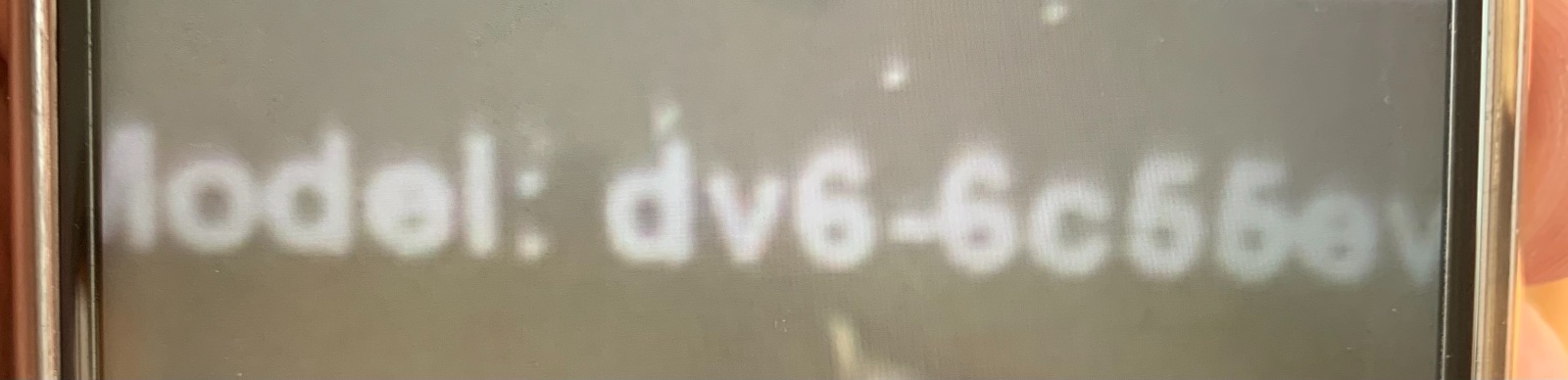

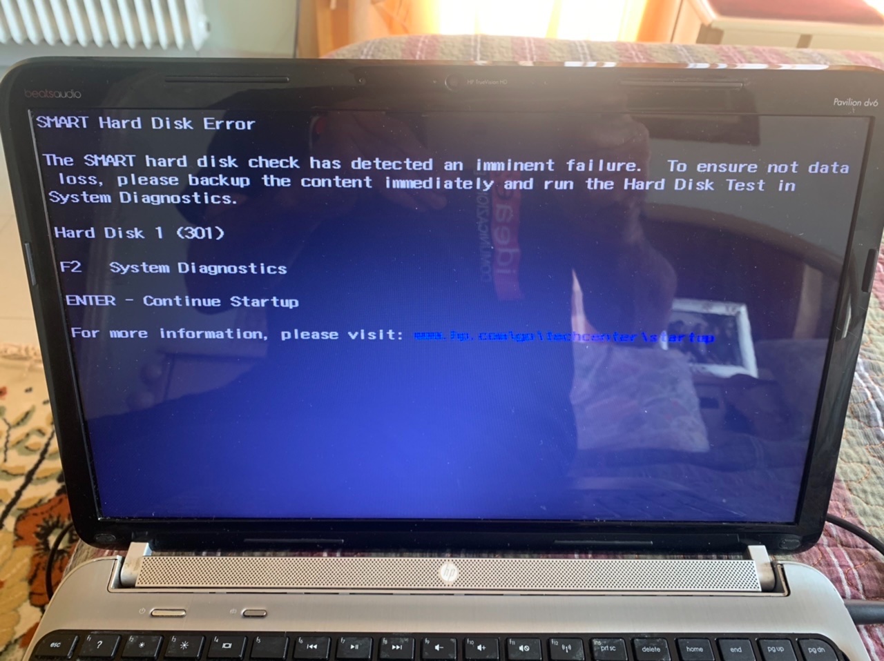

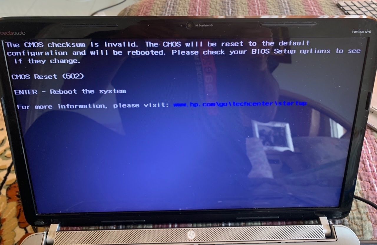

mpouliaritis Δημοσ. 18 Ιανουαρίου 2021 Δημοσ. 18 Ιανουαρίου 2021 Καλημέρα καλή χρονιά. Πρόβλημα εκκίνησης σε λαπτοπ pavilion dv6-6c55ev . ΔΕΝ κάνει εκκίνηση ΔΕΝ με αφήνει να μπω στο BIOS βγάζοντας στην οθόνη τα μηνύματα που ανεβάζω σε φωτό . Δεν ανταποκρίνεται σε κανένα Fn και κάποιο f. Όταν το κλείσω δεν ξανά ανοίγει αμέσως αν δεν πατήσω πρώτα εκτός ρεύματος και μπαταρίας το power booton για 20 περίπου δευτερόλεπτα και στη συνέχει να ξανά επιχειρήσω εκκίνηση . Φαίνεται ότι κρατάει σφάλματα ;; Ανεβάζω φωτό . Κάθε βοήθεια ευπρόσδεκτη . αλλαξα μπαταρία gmos , δεν διαθέτει μπαταρία καθώς και γνήσιο φορτιστή . Δούλευε όμως με αυτόν .
Crybal Δημοσ. 18 Ιανουαρίου 2021 Δημοσ. 18 Ιανουαρίου 2021 Σου λεει οτι ο σκληρος μαλλον εχει χαιρετήσει τον ματαιο ετουτο κοσμο.Εχει να δοκιμασεις άλλον σκληρο?
mpouliaritis Δημοσ. 18 Ιανουαρίου 2021 Μέλος Δημοσ. 18 Ιανουαρίου 2021 1 ώρα πριν, Crybal είπε Σου λεει οτι ο σκληρος μαλλον εχει χαιρετήσει τον ματαιο ετουτο κοσμο.Εχει να δοκιμασεις άλλον σκληρο? Ευχαριστώ πολύ για την άμεση απάντηση . Άλλαξα σκληρό ( παρεμπιμπτοντως ενδέχεται την στιγμή της φωτογραφίας να είχε βγει το κλίπς του δίσκου ) με άφησε και έκανα φορματ στον νέο αλά και πάλι όταν τον κλείσω πάλι δεν κάνει εκκίνηση εάν δεν κάνω πάλι την κίνηση πατήματος αρκετά δευτερόλεπτα του μπουτόν. Υπαρχει περίπτωση να φταίει το καλοδιο που συνδέει το δίσκο μα την μητρική ; και δεν βλέπει το δίσκο ; ευχαριστώ και πάλι

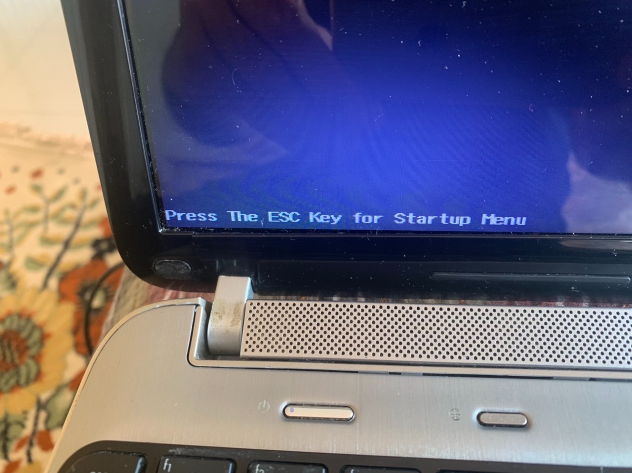

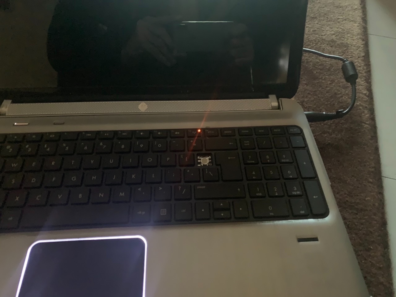

mpouliaritis Δημοσ. 18 Ιανουαρίου 2021 Μέλος Δημοσ. 18 Ιανουαρίου 2021 14 λεπτά πριν, Crybal είπε Βγάζει πάλι μηνύματα? Τι λέει? Sorry τώρα πρόσεξα ότι όταν πατάω το μπουτόν και δεν ανοίγει , ταυτόχρονα με το πάτημα η οθόνη κάτω δεξιά όπως φαίνεται κσι στη φωτό που ανεβάζω τώρα φωτίζει ελαφρά και μετά από αρκετά δευτερόλεπτα η ένα λεπτό και, ανοίγει και βγάζει κάτω αριστερά το εξής :Press The ESC Key for Startup menou , Πατάω το esc αλλά δεν κάνει τίποτα , παραμένει εκει Ο ελαφρύς φωτισμός κάτω δεξιά στην οθόνη φαίνεται αυτόματα με το πάτημα. του μπουτόν , αν λέει κάτι αυτό Μερικές όμως φορές ανοίγει κανονικά για αυτό ρώτησα μήπως υπάρχει και περίπτωση να είναι το καλώδιο του δίσκου προβληματικό , και πάλι ευχαριστώ . Συνήθως όμως αργεί να φωτησει η οθόνη και όταν φωτησει κολλάει στο Press The ESC for startup Menu ότι και μα πατήσω
kremenarasi Δημοσ. 18 Ιανουαρίου 2021 Δημοσ. 18 Ιανουαρίου 2021 (επεξεργασμένο) Αλλαξε μπαταρια CMOS. και δευτέρων κανε UPDATE BIOS. Επεξ/σία 18 Ιανουαρίου 2021 από kremenarasi
Crybal Δημοσ. 18 Ιανουαρίου 2021 Δημοσ. 18 Ιανουαρίου 2021 Αν μπορεις βγαλε την εσωτερικη μπαταρια,την κανονικη μπαταρια,τον φορτηστη και πατα το κουμπι on για 20 δευτερολεπτα.Ασε το απλα 5 λεπτα και ξαναβαλε τα ολα.Bios update θα ελεγα να μην το ρισκαρεις ετσι οπως ειναι.Αν εχεις πολυμετρο μετρα την εσωτερικη μπαταρια
mpouliaritis Δημοσ. 18 Ιανουαρίου 2021 Μέλος Δημοσ. 18 Ιανουαρίου 2021 24 λεπτά πριν, Crybal είπε Αν μπορεις βγαλε την εσωτερικη μπαταρια,την κανονικη μπαταρια,τον φορτηστη και πατα το κουμπι on για 20 δευτερολεπτα.Ασε το απλα 5 λεπτα και ξαναβαλε τα ολα.Bios update θα ελεγα να μην το ρισκαρεις ετσι οπως ειναι.Αν εχεις πολυμετρο μετρα την εσωτερικη μπαταρια Το έκανα , καμία αλλαγή πατάω μπουτόν εκκίνησης η οθόνη ανοίγει μετά από ένα περίπου λεπτό και βγάζει κάτω αριστερά το μήνυμα Press SKC αλλά δεν παίρνει καμία εντολή με κανένα πλήκτρο . Ευχαριστώ για την βοήθεια , αισθάνομαι πλέον άσχημα που σας κουράζω . Μάλλον πρέπει πάει για σέρβις .
