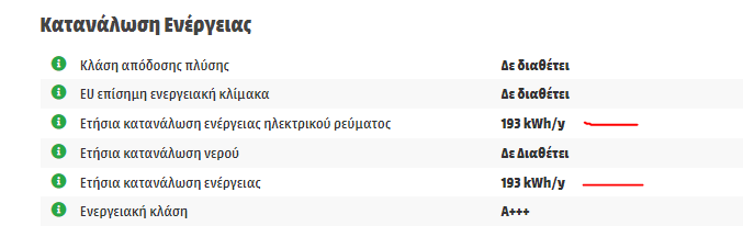

Amaretos Δημοσ. 17 Οκτωβρίου 2022 Δημοσ. 17 Οκτωβρίου 2022 1 ώρα πριν, Maurikycli είπε Με τις τιμές ρεύματος είσαι σίγουρος για την χρήση στεγνωτηριου; Μιας και το αναφερες , εχω και εγω στεγωντηριο , και τους τελευταιους 6 μηνες εχουμε αραιωσει την χρηση του για τον φοβο του ρευματος. Μπηκα ομως να την καταναλωση και βρισκω ενα νουμερο του στυλ καταναλωση τον χρονο, 193 kWh/y.. τι φαση, πως το βγαζουν αυτο το νουμερο δλδ? https://www.mediamarkt.gr/product/oikiakes-suskeues/pluntiria-stegnotiria-rouxon/stegnotiria/stegnotiria-rouxon/stegnotirio-rouxon-bosch-wtx87mw9gr-9kg-a-me-antlia-thermotitas/1467311
Maurikycli Δημοσ. 17 Οκτωβρίου 2022 Δημοσ. 17 Οκτωβρίου 2022 (επεξεργασμένο) Ούτε ψυγείο δεν καίει τόσο 😕 Επεξ/σία 17 Οκτωβρίου 2022 από Maurikycli

Menelaos83 Δημοσ. 17 Οκτωβρίου 2022 Δημοσ. 17 Οκτωβρίου 2022 14 λεπτά πριν, Maurikycli είπε Ούτε ψηγείο δεν καίει τόσο 😕 Νομιζω καιει περισσσοτερο, τουλαχιστον καποια που θυμαμαι οταν εψαχνα να αγορασω, τα πιο πολλα ειναι απο ενεργειακη κλαση D και κατω.
Maurikycli Δημοσ. 17 Οκτωβρίου 2022 Δημοσ. 17 Οκτωβρίου 2022 6 λεπτά πριν, Menelaos83 είπε Νομιζω καιει περισσσοτερο, τουλαχιστον καποια που θυμαμαι οταν εψαχνα να αγορασω, τα πιο πολλα ειναι απο ενεργειακη κλαση D και κατω. Στην πραγματικότητα καίει πολύ περισσότερο από ψυγείο. Κι εγώ δεν ξέρω πώς υπολογίζουν την ετήσια κατανάλωση στα στεγνωτήρια.
Amaretos Δημοσ. 17 Οκτωβρίου 2022 Δημοσ. 17 Οκτωβρίου 2022 Εντω μεταξυ αυτο που εχω και εβαλα ειναι Α+++ , δλδ αν καιει αυτο πολυ, τα αλλα τι κανουν? Αν αυτο το νουμερο ειναι σε 1 χρονο να το βαζεις καθε μερα δεν ειναι πολυ παντως
Maurikycli Δημοσ. 17 Οκτωβρίου 2022 Δημοσ. 17 Οκτωβρίου 2022 Το Α+++++ δεν σου λέει από μόνο του ότι καίει λίγο αλλά το πόσο αποδοτικό είναι Μια αντλία θερμότητας 30kw όσα α + και να έχει θα καίει πολύ. Αλλά συγκρινόμενη με κάτι άλλο θα καίει λιγότερο. Αν το στεγνωτήριο θέλει έστω ένα Kw την ημέρα θα θες τουλάχιστον 365 το χρόνο και λίγα λέω. Μάλλον αυτοί το υπολογίζουν με 2-3 χρήσεις τη βδομάδα και πάλι αισιόδοξο το βρίσκω
Menelaos83 Δημοσ. 17 Οκτωβρίου 2022 Δημοσ. 17 Οκτωβρίου 2022 (επεξεργασμένο) 36 λεπτά πριν, Maurikycli είπε Στην πραγματικότητα καίει πολύ περισσότερο από ψυγείο. Κι εγώ δεν ξέρω πώς υπολογίζουν την ετήσια κατανάλωση στα στεγνωτήρια. Εγω το ειπα βασιζομενος σε αυτα τα πινακακια οπως το παραπανω. Βεβαια μην ξεχναμε οτι παιζει ρολο και που ζεις. Δλδ εγω στην αθηνα απο μαρτη και μετα το στεγνωτηριο δεν θα το χρησιμοποιουσα γτ φτιαχνει ο καιρος και εως τελη οκτωβρη ειναι πρακτικα αχρειαστο. Αρα μιλαμε για 4 μηνες χρησης, απο την αλλη το ψυγειο λειτουργει 365/24. Γενικα ομως ειναι σιγουρο οτι προκειται για ενεργοβορα συσκευη. Επεξ/σία 17 Οκτωβρίου 2022 από Menelaos83 1
Maurikycli Δημοσ. 17 Οκτωβρίου 2022 Δημοσ. 17 Οκτωβρίου 2022 Αναφερόμουν στην ερώτηση για το πώς υπολογίζουν τις καταναλώσεις στις ταμπέλες των στεγνωτηρίων. Κατά τα άλλα ναι συμφωνώ ότι πάει ανάλογα με τη χρήση. Μπορεί ο άλλος να είναι τόσο πηγμένος που ακόμα και το καλοκαίρι να μην προλαβαίνει να απλώσει ρούχα.
