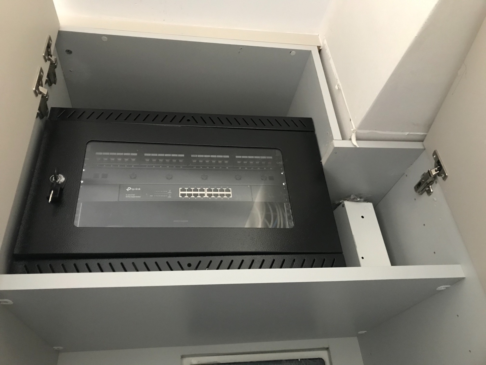

pavloa Δημοσ. 18 Ιανουαρίου 2021 Δημοσ. 18 Ιανουαρίου 2021 13 ώρες πριν, Justelene235 είπε Καλησπέρα σας, Θα ήθελα να ρωτήσω επειδή πρόσφατα έβαλα rack στο σπίτι ( router switch) και συναγερμό. Θα χρειαστώ ups κι αν ναι τι προτείνετε; Καλημέρα. Επειδή και εγώ σκέφτομαι το καλοκαίρι να κάνω κάτι τέτοιο. Μπορείς να βγάλεις μια φωτογραφία με το τι έχεις κάνει? Να έχω μια ιδέα.
Justelene235 Δημοσ. 19 Ιανουαρίου 2021 Μέλος Δημοσ. 19 Ιανουαρίου 2021 16 ώρες πριν, pavloa είπε Καλημέρα. Επειδή και εγώ σκέφτομαι το καλοκαίρι να κάνω κάτι τέτοιο. Μπορείς να βγάλεις μια φωτογραφία με το τι έχεις κάνει? Να έχω μια ιδέα. Ελπίζώ να βοήθησα
pavloa Δημοσ. 19 Ιανουαρίου 2021 Δημοσ. 19 Ιανουαρίου 2021 (επεξεργασμένο) 14 ώρες πριν, Justelene235 είπε Ελπίζώ να βοήθησα Ναι μια χαρά αλλά αν μπορείς βγάλε και μια απο μέσα. ΤΙ διαστάσεις είναι το rack? Για τον συναγερμό που ανέφερες έχεις κάνει κάτι μέσα στο rack ή απλά ρωτάς αν θα χρειαστεί να βάλεις ups και στον συναγερμό? Αν ρωτάς για ups, ο συναγερμός έχει δικιά του μπαταρία στον πίνακα και στην σειρήνα και κρατάνε για μέρες αν κοπεί το ρεύμα. Από ότι βλέπω το έχεις βάλει μέσα σε ντουλάπι. Αυτό χρειάζεται εξαερισμό αλλιώς μπορεί να έχεις θέμα. Αλλά ας απάντησει και κάποιος που ξέρει καλύτερα. Επεξ/σία 19 Ιανουαρίου 2021 από pavloa
great Δημοσ. 19 Ιανουαρίου 2021 Δημοσ. 19 Ιανουαρίου 2021 13 ώρες πριν, Justelene235 είπε Ελπίζώ να βοήθησα sorry, ειναι μέσα σε ντουλάπι ? που το κλείνεις ? εξαερισμός ? δεν εχει ουτε μισο εκατοστο πανω κάτω ελπίζω να έχεις ασφάλεια για φωτιά!

Justelene235 Δημοσ. 19 Ιανουαρίου 2021 Μέλος Δημοσ. 19 Ιανουαρίου 2021 εχω βάλει ανεμιστηρες απο πανω, δεν εχω βαλει τα πλαινα& εχω φτιαξει με μεντεσεδες ενα πορτακι πανω οπου ανοιγει, ανεξαρτητα απο τις βασικες πορτες της ντουλαπας
