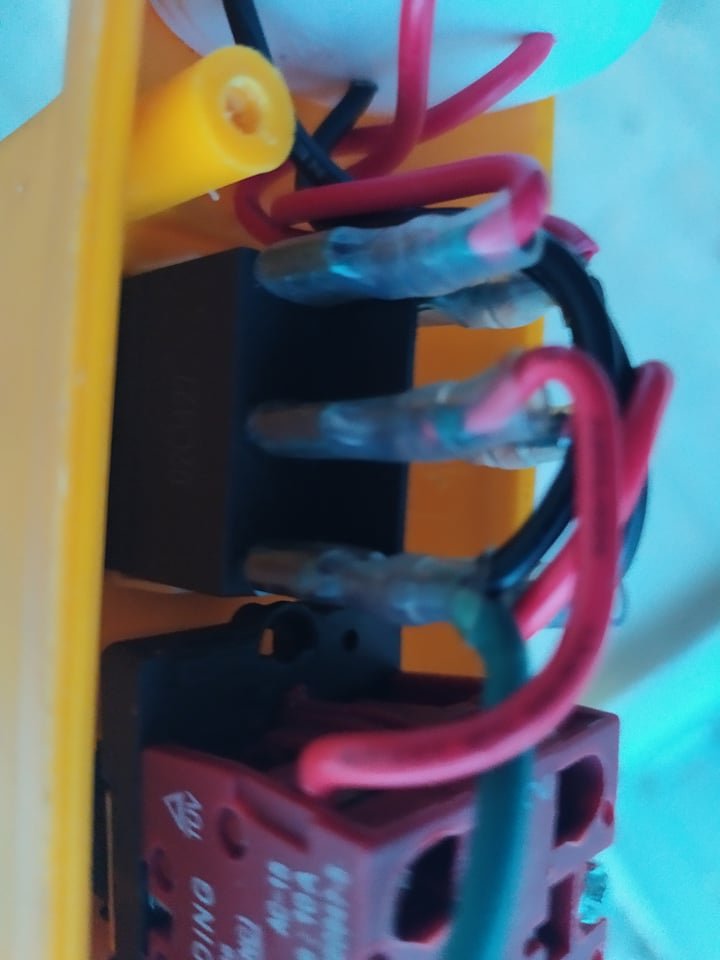

stefanos_13 Δημοσ. 17 Ιανουαρίου 2021 Μέλος Δημοσ. 17 Ιανουαρίου 2021 27 λεπτά πριν, hp8 είπε πιθανόν να έχουν θέμα οι επαφές του διακόπτη προς τα πανω Μπορείς να τις γεφυρώσεις με ασφάλεια για δοκιμή ? Αν δεν γνωρίζεις πήγαινε σεναν ηλεκτρολόγο να το δει Δεν γνωρίζω οπότε όπως είπες κάλεσα ηλεκτρολόγο. Ελεγα μπας και υπήρχε περίπτωση να ήταν κάτι άλλο πέρα καλωδίων μπας και τον γλιτώσουμε. Υπομονή λοιπον μέχρι αυριο! 16 λεπτά πριν, Salvation81 είπε Ενα καλωδιο παντως το βλεπω ψιλοκομμενο. Ναι το πρόσεξα άλλα νομίζω πως απλά είναι γυμνή η σύνδεση κοκκινου μαυρου. Το χειριστήριο δεν έχει ανοίξει ποτέ στο παρελθον.

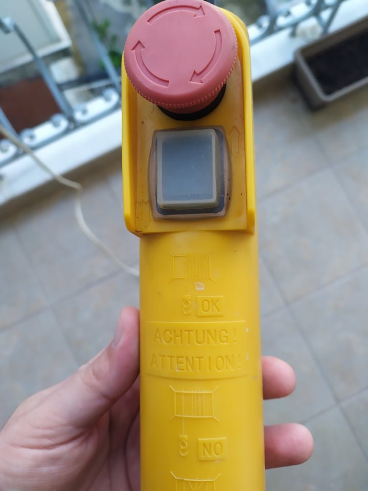

stefanos_13 Δημοσ. 20 Ιανουαρίου 2021 Μέλος Δημοσ. 20 Ιανουαρίου 2021 (επεξεργασμένο) Λοιπόν. Το πρόβλημα δεν ήταν ούτε ηλεκτρολογικό ούτε μηχανικό. Το γερανακι έχει δύο 'ασφαλειες' -αυτες που ειναι σαν κουμπιά στο μαυρο πλαστικο στην φωτο- από τις οποίες για κάποιο λόγο η μία είχε πατηθεί και είχε κολλήσει , απενεργοποιώντας ουσιαστικά την λειτουργία της ανόδου. Το αναφέρω ώστε να γνωρίζει κάποιος φίλος μελλοντικά. Επεξ/σία 20 Ιανουαρίου 2021 από stefanos_13 1 1

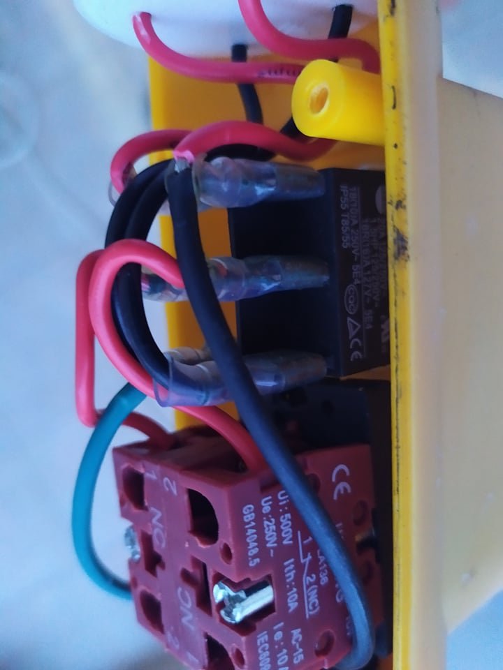

neofytos69 Δημοσ. 12 Δεκεμβρίου 2023 Δημοσ. 12 Δεκεμβρίου 2023 Καλησπερα παιδια ! θα ηθελα μια βοηθεια αν μπορει καποιος ! Υπαρχει το ιδιο χειριστήριο για μικρο ανεβατορι στο οποιο καποιος αμπαλος σηκωσε ολα τα καλωδια στον αερα και δεν βγαζεις ακρη που ηταν τι ! εχει γνωση κανεις για κανενα σχεδιο με την συνδεσμολογια στις επαφες και τον πικνοτι ??? να τονισω οτι δεν εχω υπαρχει επιλογη να ανεβω στο μοτερ να βρω τα καλωδια λογο οτι το μερος ειναι δυσβατο και απο το μοτερ ερχονται 4 καλωδια
