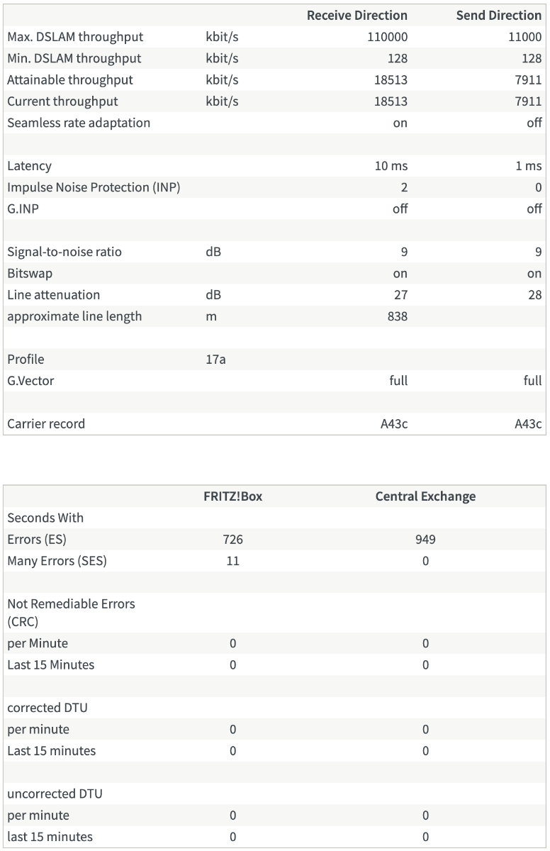

panatha1369 Δημοσ. 5 Μαΐου 2021 Δημοσ. 5 Μαΐου 2021 Στις 28/1/2021 στις 9:59 ΠΜ, planelover είπε Fiber λέγεται το πακέτο της Vodafone, δεν έχω οπτική ίνα στην περιοχή οπότε μέσω VDSL είναι. Παραθέτω τα στατιστικά της γραμμής, μετά την αγορά fritzbox 7530 που τουλάχιστον έλυσε τις αποσυνδέσεις: κατι παιζει με το καλωδιο που σου ερχετε απεξω..δεν γινετε να εχεις ιδιο line att down και up..λογικα καπου εχει βραχυκυκλωμα..για μενα κανε αιτηση οτε αφου φευγεις ατελως και αν εχεις το ιδιο θεμα δηλωσε βλαβη στον οτε..αυτος θα σου αλλαξει ζευγος..

planelover Δημοσ. 6 Μαΐου 2021 Μέλος Δημοσ. 6 Μαΐου 2021 Στις 5/5/2021 στις 10:57 ΠΜ, panatha1369 είπε κατι παιζει με το καλωδιο που σου ερχετε απεξω..δεν γινετε να εχεις ιδιο line att down και up..λογικα καπου εχει βραχυκυκλωμα..για μενα κανε αιτηση οτε αφου φευγεις ατελως και αν εχεις το ιδιο θεμα δηλωσε βλαβη στον οτε..αυτος θα σου αλλαξει ζευγος.. Πραγματι εχω αλλαξει σε ΟΤΕ απο το Φεβρουαριο, με το συγχρονισμο να συνεχιζει να ειναι χαμηλος. Μετα απο 4 δηλωσεις βλαβης που εκλεισαν αμεσως με την αιτιολογια 'εισαι μακρια', ξαναδηλωσα βλαβη πριν 1.5 μηνα, και μου λενε οτι ακομα ειναι υπο διερευνηση μηπως φερουν καλωδιο απο κοντινοτερο καφαο. Ζω με την ελπιδα, αλλιως starlink.
