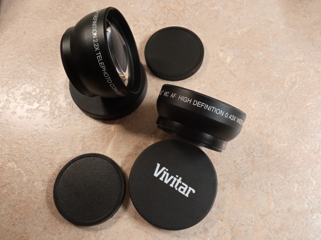

  Τα γνωστά και μη εξαιρετέα οπτικά πρόσθετα τα οποία έχετε δεί κατά καιρούς . Βγαίνουν σε πολλές μάρκες ας πούμε , συνήθως σε σετ των 2 τεμ , όπου το ένα θα μετατρέψει τον φακό σας σε macro , ενώ το άλλο θα τον μετατρέψει σε τηλεφακό ΘΕΩΡΗΤΙΚΑ πάντα . Θα τα βρείτε σε διάφορα διαμετρήματα , στις εικόνες βλέπετε ένα 49αρη σετ , το οποίο αποτελούσε προίκα ενός μεταχειρισμένου φακού που είχα αγοράσει κάποτε .

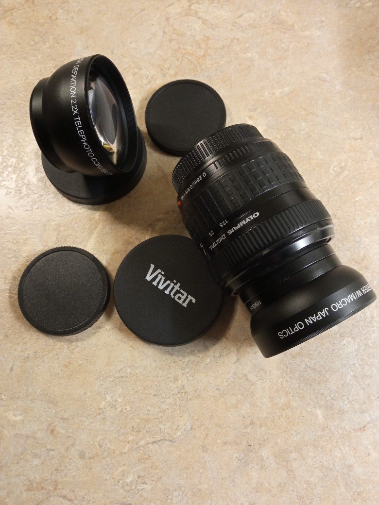

  Φυσικά βιδωνονται πάνω στο lens thread του φακού σας , όπως δείχνω βάζοντας το σπείρωμα σε περιπέτεια λόγω πρόσθετου βάρους , αφού είναι μεταλλικής κατασκευής .

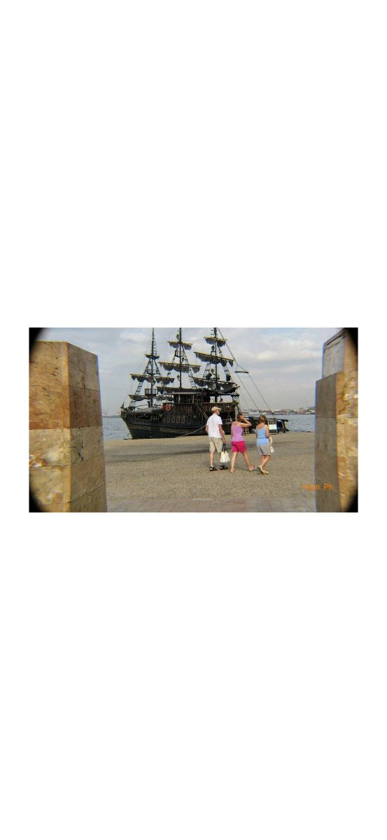

  Έχω παραθέσει δείγμα εικόνας , ώστε να έχετε μία εκτίμηση για τα αποτελέσματα .

..καλησπέρα, έχω κάποιες απορίες σχετικά με αυτά  τα οπτικά πρόσθετα  εξαρτήματα, που μπαίνουν μπροστά απ' τον φακό... υποθέτω ότι αποδίδουν καλύτερα σε σταθερούς φακούς από ότι σε ζουμ. . Η πρώτη είναι αν έχουν καλύτερη οπτική σε φακούς μικρής διαμέτρου π.χ. στο κλασσικό 52mm , σε σχέση με π.χ. 77mm και αν είναι λιγότερη η απώλεια ευκρίνειας με 1.4 επέκταση σε σχέση με 2 ΄η 2.2 επέκταση. Η φωτογραφία που παράθεσε ο κύριος Μπάμπης , που άνοιξε το θέμα μου φαίνεται ικανοποιητική (δεδομένης και της συμπίεσης).
