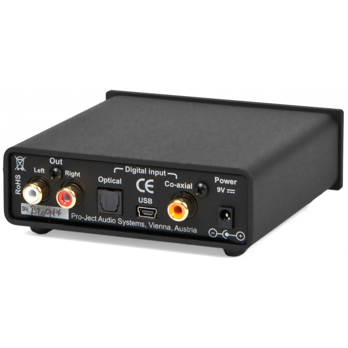

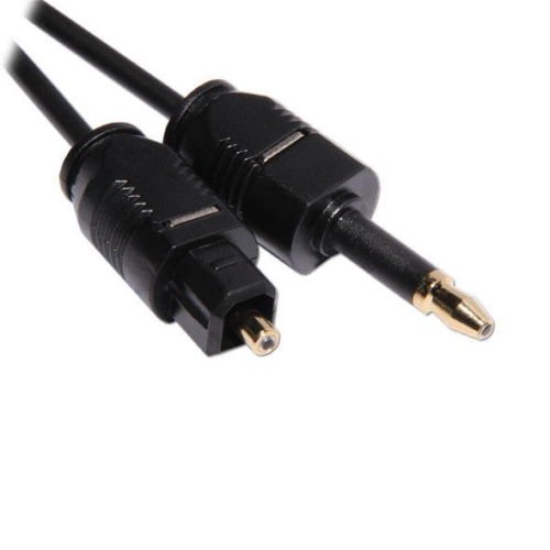

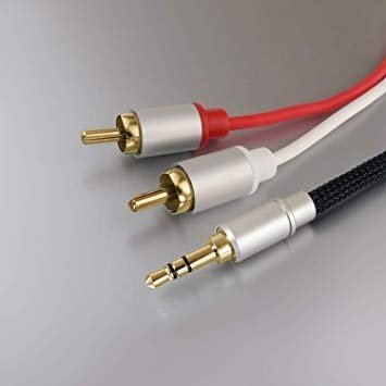

JDROGAS Δημοσ. 30 Μαρτίου 2021 Δημοσ. 30 Μαρτίου 2021 Tωρα πηρε το ματι μου το θεμα και μιας κι εγω εχω παιδευτει παλιοτερα για να μαθω να σου πω τους τροπους συνδεσης.(ισως κατοπιν εορτης βεβαια) Οταν εχουμε στερεοφωνικο ενισχυτη χωρις ψηφιακες εισοδους,εαν δεν υπαρχει ψηφιοαναλογικος μετατροπεας ακα dac,ο συνηθεστερος τροπος ειναι ενα απλο καλωδιο απο την εξοδο ακουστικων της tv jack 3.5 to rca σε μια οποιαδηποτε εισοδο του ενισχυτη σου. Οποτε εαν ηδη εχεις συνδεσει με το tv box μεσω hdmi αυτοματα εχεις ηχο στον ενισχυτη σου στην εισοδο που εχεις το jack 3.5 to rca.(το παρακατω καλωδιο) Παμε τωρα στη δευτερη συνδεση του tv box σου. Η εξοδος που βγαζει πισω το tv box ειναι spdif (οπτικη) και οχι jack 3.5 και χρειαζεσαι ενα τετοιο καλωδιο (TOSLINK to Mini-TOSLINK) Αυτο εχει νοημα να χρησιμοποιηθει σε συνδεση με την tv σου (εαν δεν εχεις hdmi) η εαν εχεις dac να δωσεις ηχο κατευθειαν στο dac σου και κατα συνεπεια και στον ενισχυτη σου. H πιο ολοκληρωμενη λυση ιδιαιτερα εαν ακους και μουσικη απο το pc/laptop σου,ειναι ενα dac με τις αναλογες εξοδους. Usb για συνδεση με το pc - optical για την tv η για το tv box - coaxial για to cd/dvd/blu-ray player η για αναλογικο tuner. Κανεις συνδεση απο το dac με rca σε οποιαδηποτε εισοδο line-in του ενισχυτη σου και απλα αλλαζεις απο το dac τις πηγες σου. Περαν της ευκολιας-συνδεσης των παντων θα σου ανεβασει και παρα πολυ την ποιοτητα ηχου ιδιαιτερα απο tv,pc.συν οτι θα εχουν υποστηριξη για αναπαραγωγη υψηλης αναλυσης αρχειων flac,wav κλπ. (24/96/ - 24/ 192 - 32/384 - hi-res dsd ) Η εικονα ειναι τυχαια απλα για να δεις εξοδους απο το Pro-Ject DAC Box S USB που στοχιζει περιπου 190-200 ευρω.Ξεκινουν απο 50-100 ευρω και φθανουν πολλες χιλιαδες ευρω με διαφορα εξτρα οπως bluetooth,ενισχυτες ακουστικων και αλλα ωραια! 1
POUARO Δημοσ. 31 Μαρτίου 2021 Μέλος Δημοσ. 31 Μαρτίου 2021 23 ώρες πριν, JDROGAS είπε Tωρα πηρε το ματι μου το θεμα και μιας κι εγω εχω παιδευτει παλιοτερα για να μαθω να σου πω τους τροπους συνδεσης.(ισως κατοπιν εορτης βεβαια) Οταν εχουμε στερεοφωνικο ενισχυτη χωρις ψηφιακες εισοδους,εαν δεν υπαρχει ψηφιοαναλογικος μετατροπεας ακα dac,ο συνηθεστερος τροπος ειναι ενα απλο καλωδιο απο την εξοδο ακουστικων της tv jack 3.5 to rca σε μια οποιαδηποτε εισοδο του ενισχυτη σου. Οποτε εαν ηδη εχεις συνδεσει με το tv box μεσω hdmi αυτοματα εχεις ηχο στον ενισχυτη σου στην εισοδο που εχεις το jack 3.5 to rca.(το παρακατω καλωδιο) Παμε τωρα στη δευτερη συνδεση του tv box σου. Η εξοδος που βγαζει πισω το tv box ειναι spdif (οπτικη) και οχι jack 3.5 και χρειαζεσαι ενα τετοιο καλωδιο (TOSLINK to Mini-TOSLINK) Αυτο εχει νοημα να χρησιμοποιηθει σε συνδεση με την tv σου (εαν δεν εχεις hdmi) η εαν εχεις dac να δωσεις ηχο κατευθειαν στο dac σου και κατα συνεπεια και στον ενισχυτη σου. H πιο ολοκληρωμενη λυση ιδιαιτερα εαν ακους και μουσικη απο το pc/laptop σου,ειναι ενα dac με τις αναλογες εξοδους. Usb για συνδεση με το pc - optical για την tv η για το tv box - coaxial για to cd/dvd/blu-ray player η για αναλογικο tuner. Κανεις συνδεση απο το dac με rca σε οποιαδηποτε εισοδο line-in του ενισχυτη σου και απλα αλλαζεις απο το dac τις πηγες σου. Περαν της ευκολιας-συνδεσης των παντων θα σου ανεβασει και παρα πολυ την ποιοτητα ηχου ιδιαιτερα απο tv,pc.συν οτι θα εχουν υποστηριξη για αναπαραγωγη υψηλης αναλυσης αρχειων flac,wav κλπ. (24/96/ - 24/ 192 - 32/384 - hi-res dsd ) Η εικονα ειναι τυχαια απλα για να δεις εξοδους απο το Pro-Ject DAC Box S USB που στοχιζει περιπου 190-200 ευρω.Ξεκινουν απο 50-100 ευρω και φθανουν πολλες χιλιαδες ευρω με διαφορα εξτρα οπως bluetooth,ενισχυτες ακουστικων και αλλα ωραια! Η συσκευη που πηρα εχει και οπτικη και ομοαξονικη ψηφιακη εισοδο, και αναλογικη εξοδο rca. Ειναι dac και bluetooth receiver. Με το bluetooth παιρνω ηχο απο τον ενισχυτη. Θα δοκιμασω και ενσυρματα. Προφανως ενα dac των 15 €, δεν ειναι εφαμιλο του Pro-Ject DAC!!!!!! 1
JDROGAS Δημοσ. 31 Μαρτίου 2021 Δημοσ. 31 Μαρτίου 2021 23 ώρες πριν, JDROGAS είπε Η εικονα ειναι τυχαια απλα για να δεις εξοδους απο το Pro-Ject DAC Box S USB
