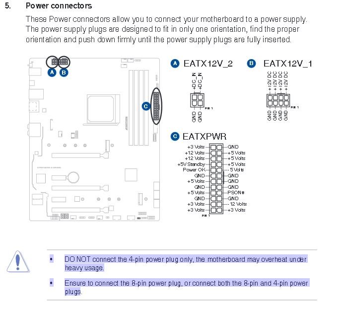

aggelos.soulio Δημοσ. 16 Ιανουαρίου 2021 Δημοσ. 16 Ιανουαρίου 2021 καλησπέρα καλή χρονιά με υγεια εχω την εξης Motherboard : asus b550 e gaming στο Manual δείχνει το εξής για τη τροφοδοσια cpu • DO NOT connect the 4-pin power plug only, the motherboard may overheat under heavy usage .• Ensure to connect the 8-pin power plug, or connect both the 8-pin and 4-pin power plugs 1. λογικα λεει μην συνδεεται το 4Pin μονο του... γιατι υπαρχει κινδυνος υπερθερμανσης 2. προτείνει να βάλουμε 8pin η 8Pin + 4pin ... εαν δεν ειχα εχτρα θερμοκρασιες στη motherboard μου για να ειμαι πιο σιγουρος εγω θα εβαζα και τα 2 και το 8Pin & 4pin θα εχω προβλημα? 3. ψαχνω καποιο αξιοπιστο τροφοδοτικο να εχω το κεφαλι μου ησυχος διαβαζοντας κριτικες ειδα οτι ακομα και τις corsair τυπου hx750i ειχαν αστοχιες και καικαν η εκαψαν και Hardware μαζι τους και φοβαμε ειμαι υπερβολικος? τι προτεινεται??? ημουν αναμεσα σε be quiet STRAIGHT POWER 11 750W Platinum η corsair HX750i καποια αλλη αξιοπιστη επιλογη που να εχει και τα 2 Pins τροφοδοσιας που χρειάζομαι ? Ευχαριστω πολυ συγνωμη αν κουρασα

Τέρης Α. Δημοσ. 16 Ιανουαρίου 2021 Δημοσ. 16 Ιανουαρίου 2021 Από εμένα BeQuiet. Όσο για τον επεξεργαστή θα είναι εντάξη με το 8πινο.
niko13 Δημοσ. 16 Ιανουαρίου 2021 Δημοσ. 16 Ιανουαρίου 2021 4 ώρες πριν, aggelos.soulio είπε καποια αλλη αξιοπιστη επιλογη που να εχει και τα 2 Pins τροφοδοσιας που χρειάζομαι Μην εχεις κριτηριο για επιλογη να εχει και τα δυο. Δεν χρειαζεσαι το 4pin καν εκτος κι αν βαλεις τερας cpu με τρελο oc.. 1
aggelos.soulio Δημοσ. 16 Ιανουαρίου 2021 Μέλος Δημοσ. 16 Ιανουαρίου 2021 οκ παιδια ευχαριστω πολυ μαλλον θα παω στο be quiet STRAIGHT POWER 11 750W Platinum αν το βρω διαθεσιμο μια απορια αν βαλω και το 4Pin στη Motherboard θα ανεβαζω extra θερμοκρασιες? λογικα οχι ε? γιατι θα τραβαει οση ενεργεια χρειαζεται μονο σωστα?
Dark_Nightfall Δημοσ. 16 Ιανουαρίου 2021 Δημοσ. 16 Ιανουαρίου 2021 3 ώρες πριν, aggelos.soulio είπε μια απορια αν βαλω και το 4Pin στη Motherboard θα ανεβαζω extra θερμοκρασιες? λογικα οχι ε? Όχι.
